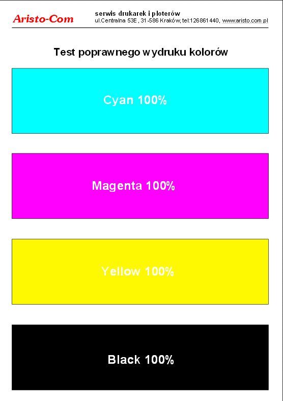

Lexmark C746DN kupiony jako stan nowy, leżak magazynowy. Z materiałów eksploatacyjnych zdejmowałem plomby. Od początku były problemy z drukiem, obstawiałem zleżałe tonery. Jeszcze w okresie 12 miesięcy od kupna udało mi się od Lexmarka uzyskać w formie reklamacji toner czarny. Powodem był szybko kończący się toner.
Po wymianie, jakość wydruku czarnego w 100% mnie zadowoliła. Kolory dalej paskudne, ale odpuściłem. W międzyczasie zarysowałem bęben Cyjan.
Aktualnie stwierdziłem, że wreszcie wymienię kolorowe tonery na nowe, bo czasem jednak przyda się kolor. Wymieniłem też bęben Cyjan, bo mimo, że jedna ryska, to jednak mnie wkurzała. Tonery kupiłem firmy JetWorld o zwiększonej wydajności (10k).
Po otwarciu pudełek - niemiłe zaskoczenie - tonery są na ogląd zewnętrzny bardzo niechlujnie wyglądające. Oryginalne nalepki (najpewniej) lexmarka zaklejone są czarną taśmą izolacyjną, a niektóre zielone "uszy" do podtrzymania kartridży przy wkładaniu ułamane... Czy ma ktoś doświadczenie, czy JetWorld takie paści sprzedaje, czy może jednak to jest jakaś domowa podróbka zamienników..?
Niestety po włożeniu regenerowanych materiałów zonk.
Powtarzające się paski Cyjan, Yellow...
Co prawda wydruk na pierwszym lepszym wzorcu i ustawieniach drukarki "jakie są" - czyli pewnie są eco i oszczędne, ale i tak - wydaje mi się - bardzo kiepsko to wygląda. Wygląda mi na kartridż Cyjan, albo jeszcze dodatkowo Yellow...
Jest to moja pierwsza drukarka laser (color) i pierwszy kontakt z zamiennikami...
Prośby zatem cztery:
1. czy macie doświadczenie z tonerami JetWorld
2. Czy możecie ocenić wydruki - w sensie co może szwankować..? (Dodam, że podmieniłem bęben cyjan na stary - podrapany - bez jakichkolwiek zmian)
3. Czy macie jakiś fajny wiarygodny plik wzorcowy do wydruku, żeby spojrzeć uwidocznić potencjalnie najwięcej wad druku..?
4. Czy macie doświadczenie z reklamacją zamienników - 3x410zł czyli ponad 1200zł piechotą nie chodzi i za te pieniądze jednak oczekiwałbym przynajmniej sensownych wydruków...
Proszę zatem o ocenę - obrazów (choć sam balans kolorów to jeszcze kwestia kiepskiego oświetlenia i zdjęcia robionego komórką...)
Wzorzec
Wydruk:
