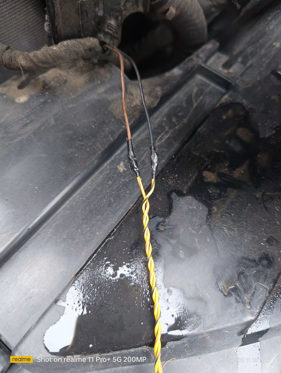

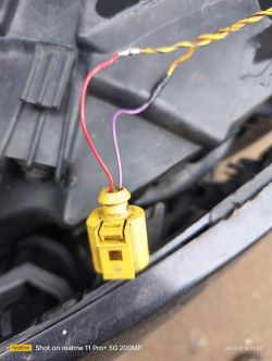

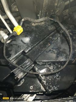

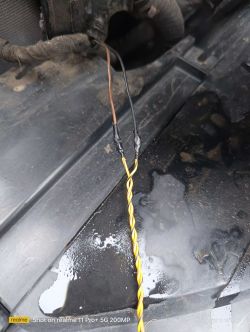

    Witam. Mam problem z świecącą kontrolką Airbag w Audi A8 D3 po podłączeniu Vcdsa. Błąd dotyczy czujnika G283 - przerwa elektryczna w obwodzie. Dostałem się do czujnika z żółtą wtyczką po stronie kierowcy i zauważyłem, że przewody zostały połączone w dwóch miejscach. Teraz moje pytanie brzmi: czy ma to jakieś znaczenie? Wtyczka ma dwa piny o oznaczeniu 1 i 2, a z oryginalnej wiązki auta wychodzą przewody o kolorach czarnym i brązowym, natomiast wtyczka żółta ma przewody o kolorach czerwonym i fioletowym. Które przewody powinienem ze sobą połączyć, aby było ok? Proszę o odpowiedź. Pozdrawiam.

    Brązowy z auta powinien być z czerwonym z kostki. W aucie powinno być więcej tych czujników to możesz zamienić miejscami i zobaczysz co jest uszkodzone.

    Witam po dobraniu wtyczki i przelutowaniu przewodów tak aby było tylko jedno połączenie błąd zniknął po przekręceniu zapłonu.
