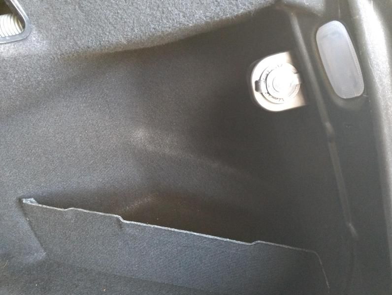

    Moje wozidło ma akumulator w bagażniku (W211), a że tam też mi pasowało gniazdko zapalniczkowe z zasilaniem ciągłym z akumulatora, to je sobie zainstalowałem i podłączyłem do akumulatora poprzez bezpiecznik.
    Ładowarka Ctek - ładowanie aku przez wtyczkę do gniazda zapalniczki - warto? Ładowarka Ctek - ładowanie aku przez wtyczkę do gniazda zapalniczki - warto?
    Może być oczywiście użyte do ładowania akumulatora bez jego odłączania od instalacji (przewidziana do takiej operacji ładowarka Bosch C7)

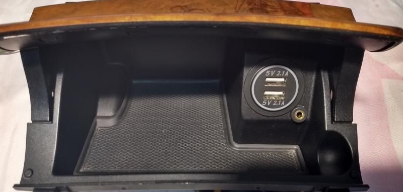

    Podobne gniazdo mam w P407, ale w schowku na rękawiczki po lewej stronie kokpitu. Przydatne np. na wypadek ładowania telefonu na parkingu, ale oczywiście można je użyć do ładowania akumulatora auta :)
    Gniazdka "fabryczne" w przestrzeni pasażerskiej działają oczywiście tylko po zapłonie. Zresztą główne w W211, w popielniczce, wywaliłem i zastąpiłem podwójnym USB z przetwornicą :)

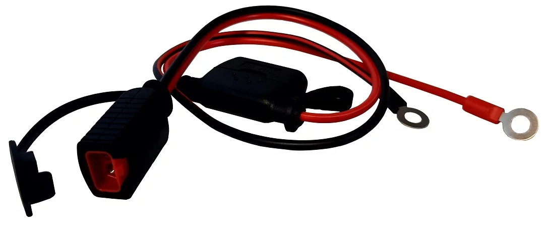

    Jak kupowałem tą ładowarkę, to krokodylki i ta końcówka były w standardowym wyposażeniu tej ładowarki (fakt, bez bezpiecznika), wybierało się tylko średnicę oczek/końcówek do przykręcenia do klem...

    Jak ma dwadzieścia centymetrów i jest przyłączana tylko na czas ładowania to bez bezpiecznika może być (ładowarka ma ograniczenie prądu ładowania), ale jak ma być podłączona na stałe i jeszcze przedłużona, to lepiej ją dobezpieczyć na wypadek uszkodzenia izolacji na przewodzie +12V i spalenia auta :)
