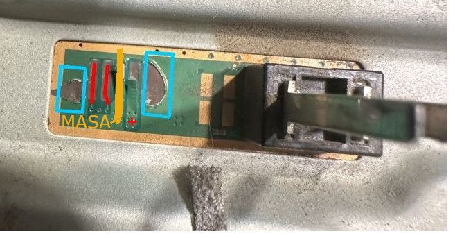

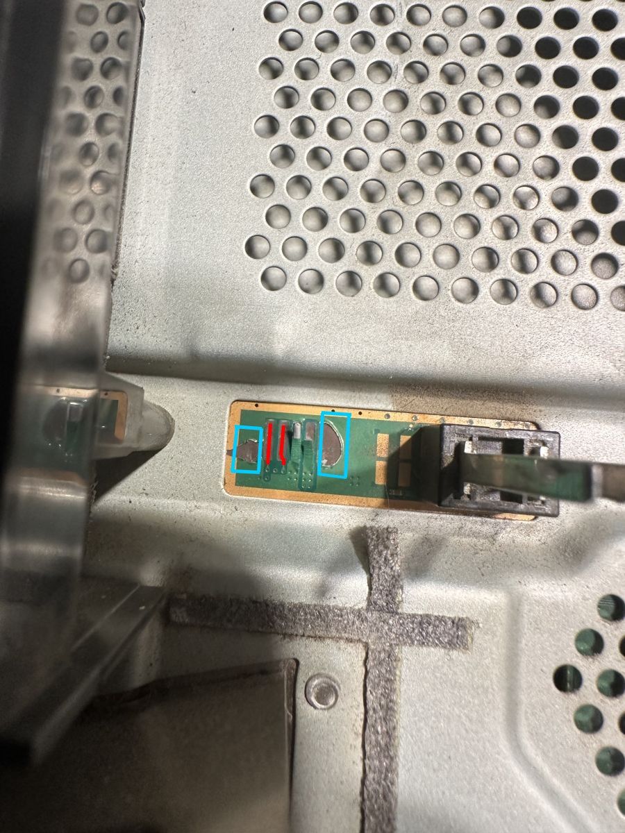

    Przychodzę z typowym błędem, wyrwane złącze zasilania w PS4 PRO.
    Czy da rade zlutować to domowymi sposobami? Kilka mniejszych napraw z lutownicą mam za sobą.
    Pady nie są naderwane, gorzej z tymi mocowaniami do złączki.
    Pin do masy jako tako sie trzyma, ale ledwo żyje.
    Czekam na opinie
    PS4 PRO - wyrwane złącze zasilania
    Bądź ewentualnie kogoś w okolicach łodzi kto to naprawi w sensownych pieniądzach

    Tak, juz na samym początku widziałem, że łatwo się pomylić przy polaryzacji złącza, jakby dało się na odwrót przylutować to pół biedy, gorzej, że to złącze jest odwrotnie. Można by się pokusić o zlutowanie w łatwiejsza stronę i przepięcie pinów w złączce.

    Można sobie odbudować pola kotwiczne złącza np. plecionką miedzianą do odsysania cyny. Wyskrobać wystarczająco soldelmaski z laminatu i wlutować kawałki plecionki jak pokazano na zdjęciu. Całość można też podkleić np. epoksydem dla pewności.

    A dalej masz jak to podłączyć profi.
    Myślę że bez tej soldermaski też się da tak podlutować a potem najwyżej wzmocnić jakimś klejem w szczelinie od spodu.
    Na wzmocnienie mocowania po bokach widziałem że używano dodatkowo cienkiej plecionki.

    A scieżki czym zregenerować ? Cyna i do przelotki? Zedrzeć też solidmaskę w okolicach przelotek i spróbować tak zadziałać ?

    Zrób tak jak na filmie 7minuta.
  • #12 20822790
    JasiuneK
    Poziom 8  
    I bez użycia soldermaski ewentaulnie klejem na koniec podkleić ?

    Pleciona tu zrobi robotę, ale trzeba to dokładnie zrobić i trzymać się wysokości (równo) do gniazda bo później przy próbie podlania cyny może się "rozjechać" i zrobić zwarcie, jeżeli soldermaska czy klej nie będzie dobrze trzymał .
    #14 20822795
    Zdzisław1980
    Te pady to drucikiem tak jak na filmie.
    Plecionką to te boczne mocowania gniazda - tam gdzie stawiał gluty z cyny - pola masowe 10:47 filmu.

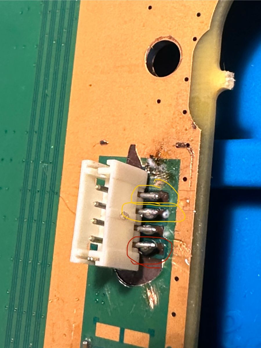

    Polutowałem, generalnie wszystkie znaki pokazują że dobrze (sprawdzam miernikiem w trybie ciągłości) ale nie moge znaleźć masy. Gdzie przełożyć miernikiem, żeby sprawdzić czy jest ok? Bo reszta mi pika i wydaje się git + jakim klejem to okleić najlepiej, bo teraz odrobinke sie rusza. Narazie samo złącze przyczepione bez mocowania

    Drugi od prawej.

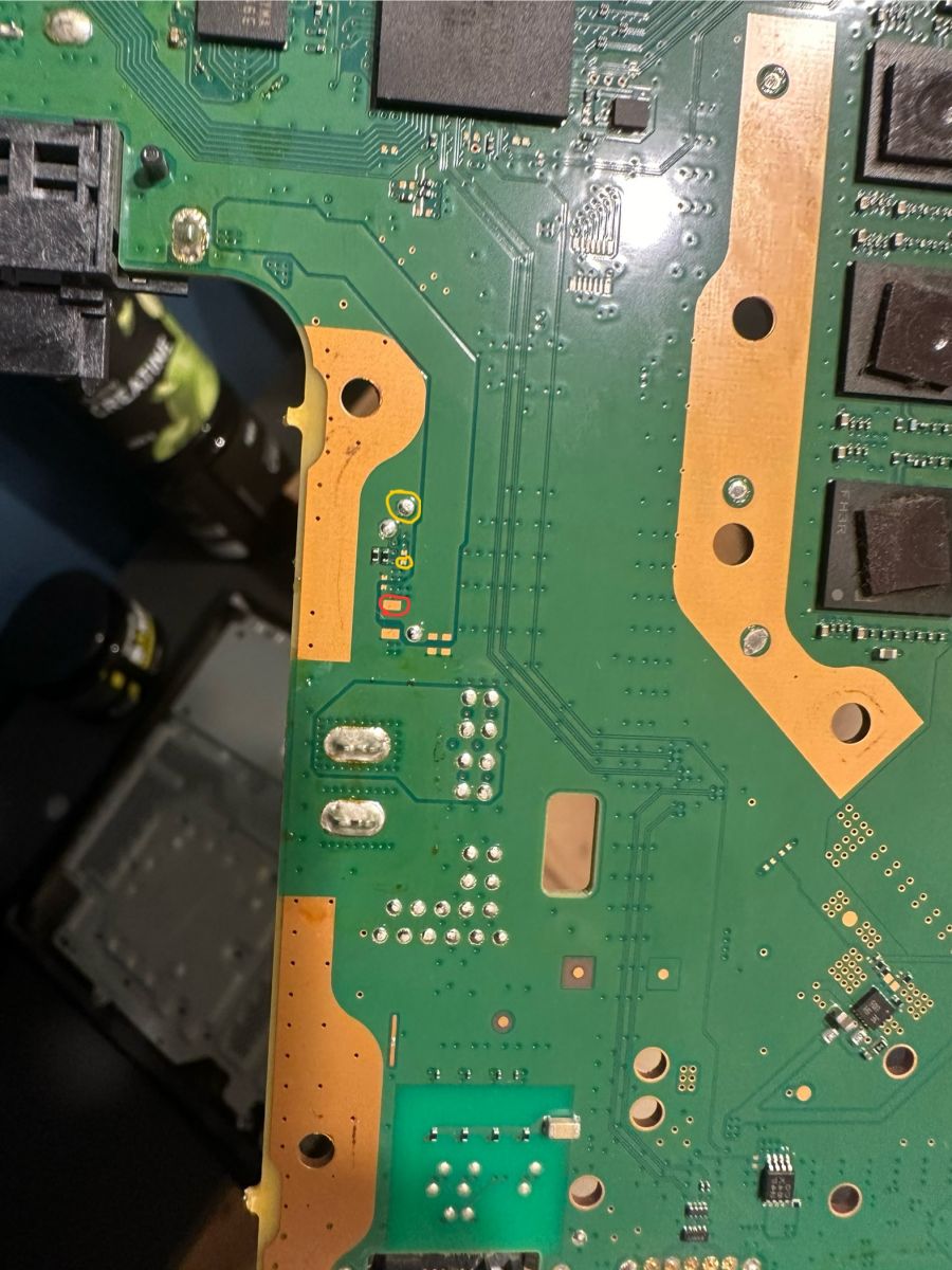

    Tak, tyle to widać. Chodzi mi o sprawdzenie z drugiej strony płyty czy na pewno przelotka załapała.
    Mniej więcej zobrazowanie co gdzie mi łapie po drugiej stronie miernikiem w trybie testu ciągłości

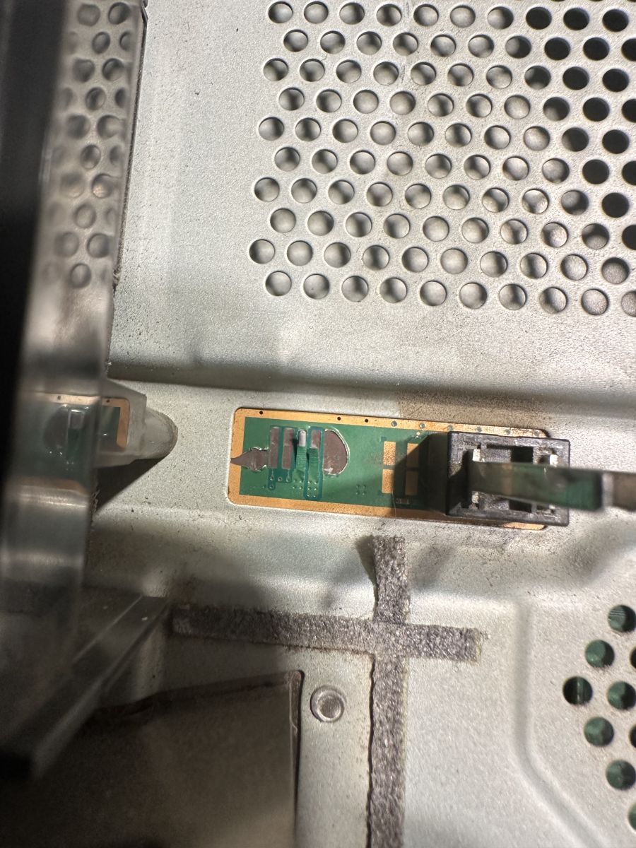

    Temat zamykam, konsola zlutowana, zaklejona i trzyma działa. Miejmy nadzieje, że jeszcze to pochodzi. Nie jest super prefosjonalnie zrobione, ale grunt że za darmo i w domowych warunlach.

    Zlutowane połaczenia.
