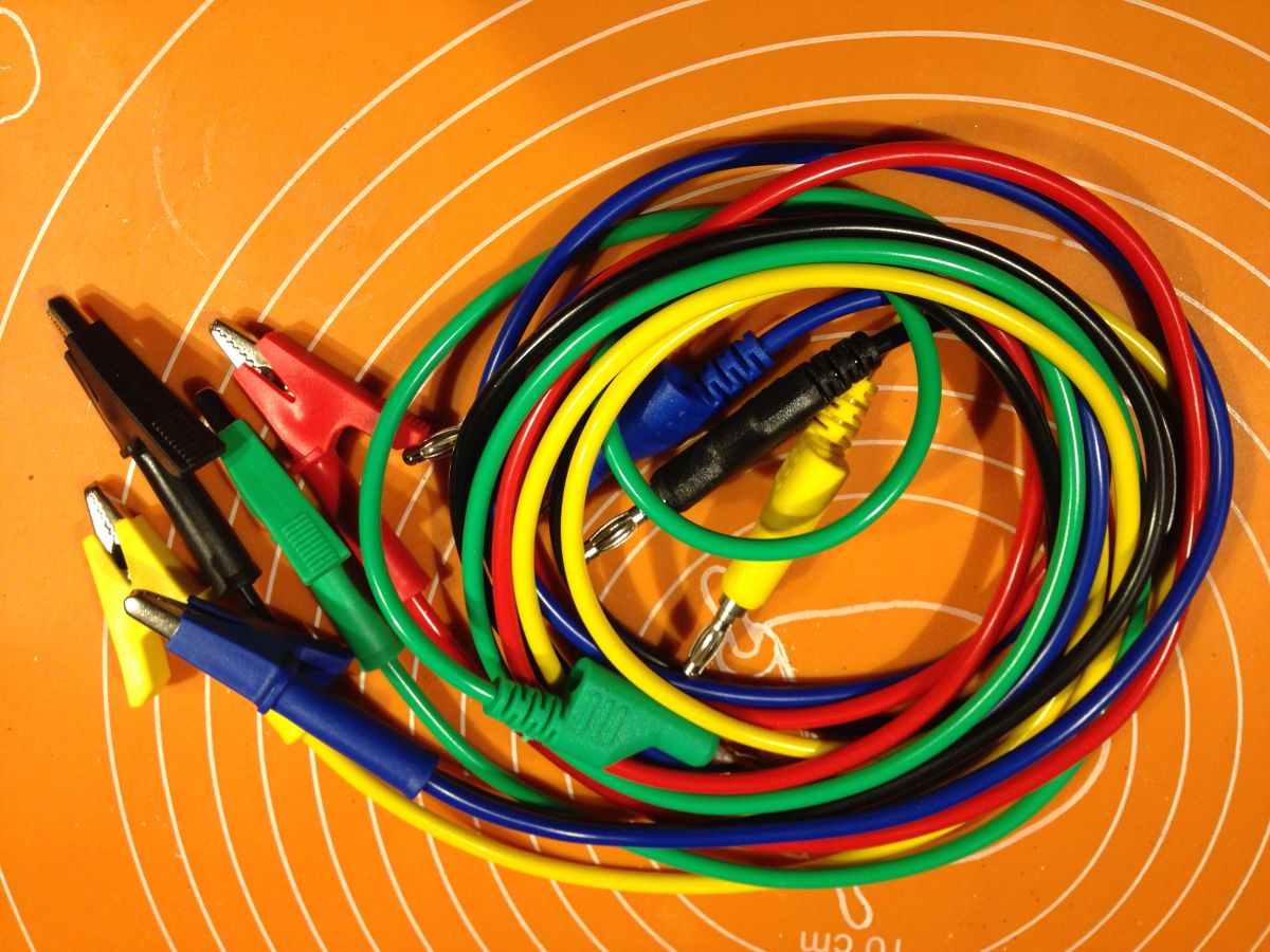

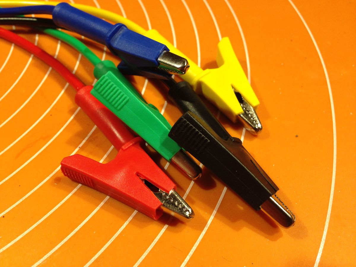

    Kable do opisu dostarczył mi (jak zwykle) Kolega - skuszony najwidoczniej moimi które maja już ponad 45 lat (zakupione jeszcze w serwisie firmowym ERY). Moje były oryginalnie 2 metrowe zakończone z obu stron banankami, więc po przecięciu każdego z nich na dwa i założeniu małych krokodylków na ucięty koniec otrzymałem dwa razy więcej przewodów, które używane są od tych 45 lat do dziś bez żadnych problemów - poza jednym : 5 lat temu po 40 latach eksploatacji musiałem wymienić na kilku krokodylkach plastikowe osłonki - oryginale stwardniały ze starości tak, że nie mogłem, otworzyć krokodylka... :)
    Jak widać na fotce powyżej - w zestawie otrzymujemy 5 kabli w różnych kolorach - bardzo przydatna rzecz bo nie ma problemu z identyfikacją który kabel do czego.
    Kable dotarły do mnie w opakowaniu jak niżej:

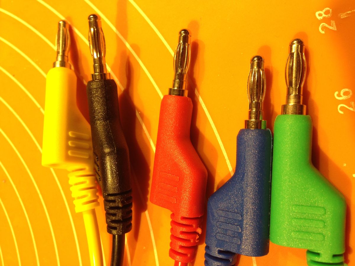

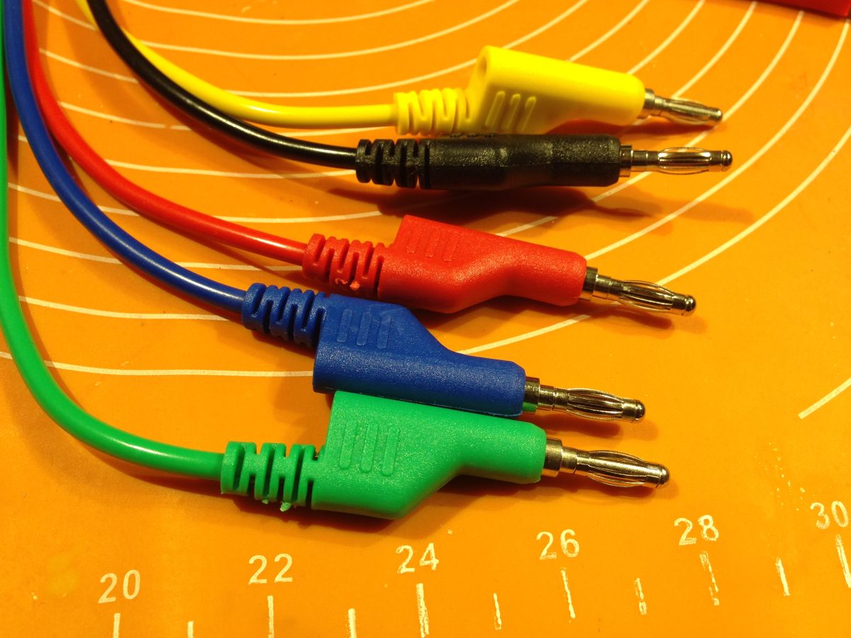

    Jak widać - są to w miarę grube przewody (na pewno grubsze od tych do miernika) i na pewno nie są silikonowe. Myślę, że w takim zastosowaniu nie jest to najważniejsze, ale dobrze by było gdyby jednak były odporne na przypadkowe dotknięcie lutownicą - te niestety nie są.
    Co do pozostałych właściwości - mimo, że nie silikon, to izolacja jest elastyczna i ładnie się układa (przynajmniej w temperaturze pokojowej - nie wiem czy na mrozie też, ale to nie są kable rozruchowe ostatecznie... ;) ). Bananki są naprawdę dobrej jakości a ich konstrukcja zapewnia długotrwałą pracę bez osłabienia styku. Ponadto można do każdego z nich wpiąć kolejny - dzięki temu nie ma problemu np. z "podebraniem" napięcia do miernika czy sygnału. Naprawdę dobra funkcja.
    Krokodylki... te moim zdaniem mogły by być mniejsze, ale źle nie jest. Są naprawdę nieźle wykonane i przy zachowaniu minimalnej ostrożności zapewniają izolację od napięcia na nich. Jedno na co trzeba zwrócić uwagę to to, że mają naprawdę silne sprężynki i bez sprawnych rąk (widać na filmie,... :( ) ich obsługa może przysporzyć kłopotów. Na pewno dobrze ściskają i nie ma możliwości by się wysunął z nich jakiś (nawet cienki) drucik.
    Więcej szczegółów na fotkach poniżej:

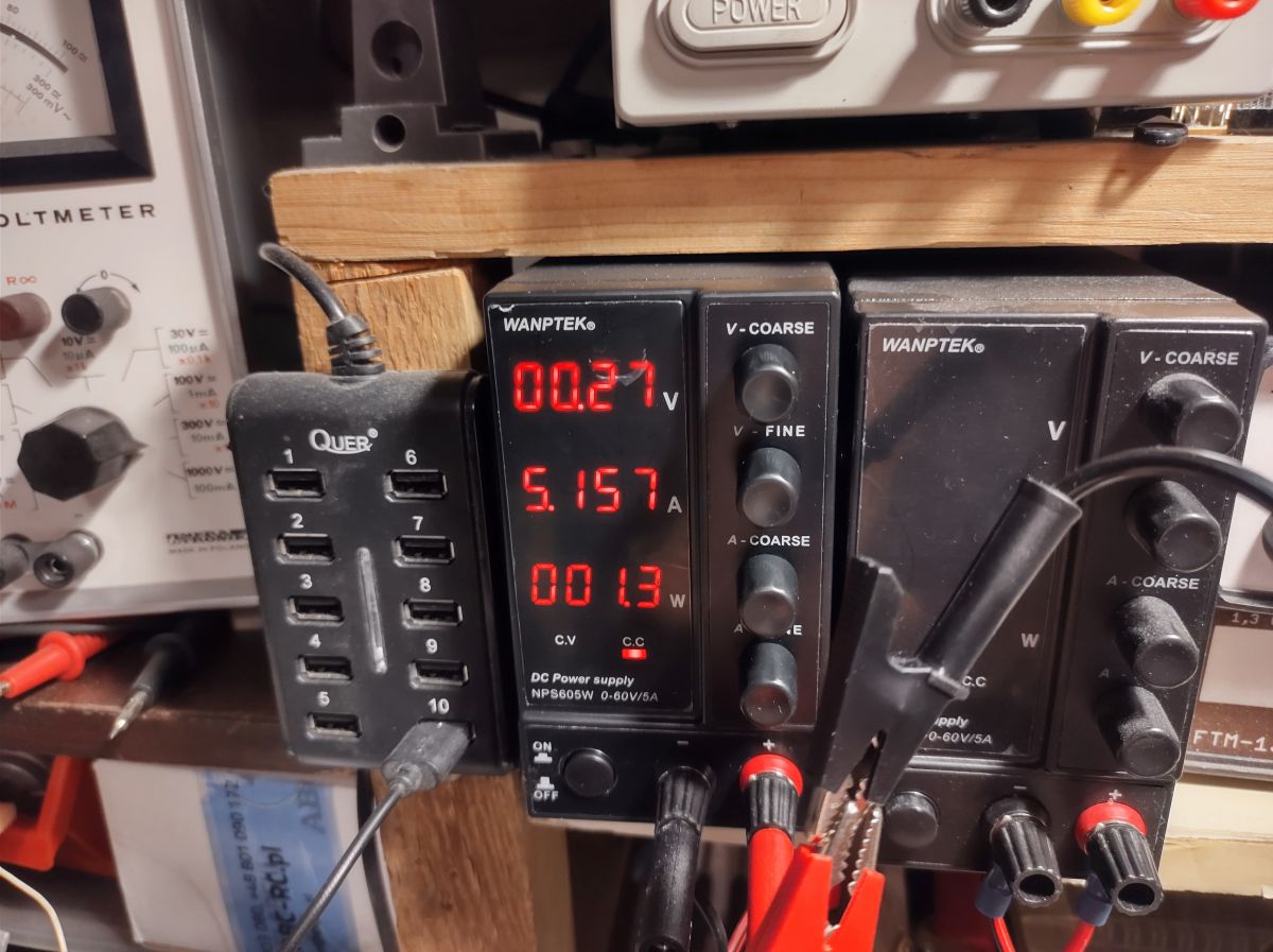

    Proponuję zrobić szybki test obciążeniowy kabelków. Zasil przez nie coś co będzie pobierało ~1A i zmierz spadek napięcia bezpośrednio między oboma końcami.
    Moje chińskie krokodylki wykazały aż... 0,5V spadku. :(

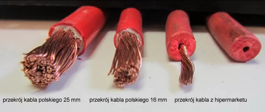

    Dokładnie, gdyż to że są grube nic nie znaczy. Wystarczy obejrzeć gruby kabel rozruchowy od pana czajny, aby się o tym przekonać. Kryterium oceny to grubość żyły a nie zewnętrznej powłoki kabla.
    Niedoceniany element w miernictwie, czyli kable - tym razem połączeniowe.
    Jak na powłoce nie podali rozmiaru kabla, przekroju lub AWG to należałoby jeden przeciąć na pół i sprawdzić. Taki test będzie bardzo pomocny wtedy. Jeżeli szkoda ciąć to można przepuścić 10 A i zmierzyć na nim spadek napięcia i wtedy też prawda wyjdzie.

    ^ToM^ napisał:
    Jak na powłoce nie podali rozmiaru kabla, przekroju lub AWG, to należałoby jeden przeciąć na pół i sprawdzić. Taki test będzie bardzo pomocny wtedy.
    A przy okazji będzie się można przekonać, czy jakieś stalowe "nitki" nie są w tych kablach. Patent ten pozwala zredukować koszty jego wytworzenia i czyni sam kabelek sprężysty. Wszystkie kable pomiarowe, jakie mam (te z różnymi wtykami bananowymi), robiłem samodzielnie, czego życzę również innym.
    Dodam jeszcze, że izolacja w tych chińskich przewodach rozruchowych pomimo grubości, bardzo lubi się łamać. ;)
    Jak pisałem w temacie - kabelki zakupił mój Kolega i obecnie są już u Niego. Jak się z Nim spotkam poproszę o wykonanie takiego testu.

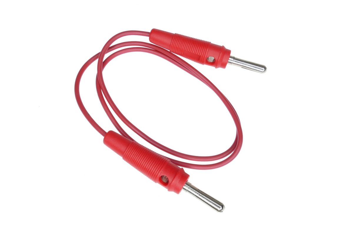

    Ktokolwiek używa "obrotowych bananków", tzn. takich z obracającą się na nich osłonką - polecam regularnie sprawdzać ich oporność i czy nie przerywają z czasem
    Unikam takich wtyczek jak zarazy, nawet jeśli są złocone i kosztują kilkanaście (i więcej) zł za sztukę. Przez takie niekontaktujące połączenie uszkodziłem kiedyś kilka urządzeń pomiarowych w obwodzie z indukcyjnościami przez wielokrotne iskrzenie i powstające przy tym przepięcia. Problemy miałem zwłaszcza z takimi wtyczkami "wieżowymi w pionie" i z odgiętką jak na obrazku. Ile razy odmawiały mi posłuszeństwa (różni producenci, różne wykonania) na przestrzeni ostatnich 25 lat, to głowa mała. Na początku - wszystko fajnie. W dodatku "obrotowe", więc przewód się swobodnie obracał wokół gniazda.
    Ale po niecałym roku nie szło przeprowadzić nawet dźwiękowego testu połączenia, bo "buzzer" trzeszczał niemiłosiernie, a wskazania przyrządów pomiarowych "skakały" w takt poruszania przewodem. I teraz kombinuj - usterka? Miernik? Przewód? Zakłócenia?
    Z dziada pradziada używam wyłącznie wtyczek radiotechnicznych. Zarówno tych starych, "zielonych" (ale NIE tych z blaszkami spiętymi w jednym punkcie, tylko "dwupalczastych" - dwie połówki cylindra, jak poniżej na 2 zdjęciu), jak również solidnych i drogich z bocznym (a nie pionowym) gniazdem do podłączania kolejnych, bo bardzo - tak jak Autor tematu, - cenię sobie możliwość łączenia wtyczek podczas eksperymentów. Te lepsze mają izolację na 1kV, a wytrzymały znacznie więcej. Jeśli taka wtyczka "chodzi" zbyt luźno, to zwyczajnie rozchylam oba palce (połówki cylindra) płaskim wkrętakiem.
    Coś a'la (to tylko ilustracja wtyczki, bo przewody są tu liche i nie patrzymy na nie)
    albo tych starszych, mosiężnych, z PRL (choć ich obudowy kruszeją z wiekiem, poza tym nie zaufałbym im powyżej 230V AC; a tak naprawdę to były - jak nazwa wskazuje - wtyki radiotechniczne, przewidziane tak do jakichś 60V).
    Obowiązkowo wtyczki muszą mieć dla mnie mocowanie na śrubkę. Pozwala mi to wykorzystywać je do różnych celów, mocować do końcówek elementów (minimalne połączenie do miernika RLC, znacznie krótsze niż typowy pomiarowy przewód z krokodylkiem). Choć lutowane połączenie - o ile nie zimny lut - pewniejsze.
    Udało się wykonać test. Wyniki na zdjęciu poniżej:
    Dwa kable połączone krokodylkami w jeden i podłączone do zasilacza jak wyżej. Wychodzi )o ile dobrze liczę) że oporność jednego kabla to ok. 25momów. W tym należy uwzględnić rezystancję na styku krokodylków, same krokodylki i rezystancję styków zasilacza.
