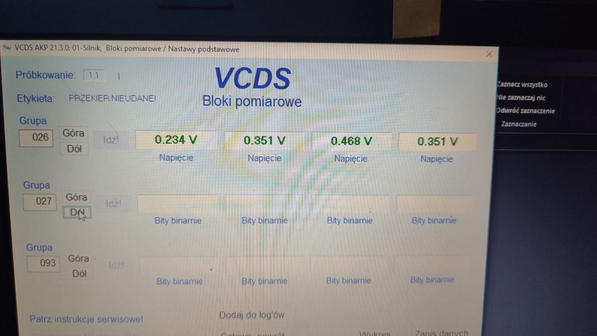

    Witam, dzisiaj rano chcąc odpalić auto miałem problem z jego odpaleniem natomiast po odpaleniu strasznie nierówno pracował pomyślałem przejade kawałek może go "przepale" ale nie miał mocy i szarpał. Po pracy podłączyłem pod kompa i wyskoczyło wypadanie zapłonu na 1 i 2 cylindrze. Teraz pytanie czy moge jakoś vcds sprawdzić co mu dolega chodzi mi czy są to świece, cewka czy coś gorszego, wyczytałem że można sprawdzić sekcje 014/015/016 poniżej zdjęcia może ktoś pomoże od czego zacząć. VW Golf 4 2.0 AZJ: Diagnostyka wypadania zapłonu na cylindrach 1 i 2 za pomocą VCDS VW Golf 4 2.0 AZJ: Diagnostyka wypadania zapłonu na cylindrach 1 i 2 za pomocą VCDS Pozdrawiam

    W vcds to możesz sprawdzić ile wypada i na którym . Szukaj w misfire counter. Wszystkie gary mają wspólna cewkę. Także zacznij może od świeć,przewodów i cewki. Wcześniej wizualnie ocenić. Czy nie świecą w nocy itd.

    Wymień kable potem świece, jak nie pomoże to zostaje cewka. vcds-em więcej tu nie zrobisz.
