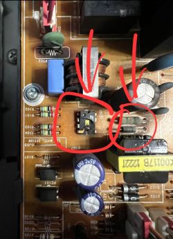

    Uszkodzony piekarnik Samsung FQ115T001, a na zdjęciu widać uszkodzony układ scalony IC101. Co tam mogło być?
    Płytka drukowana piekarnika Samsung z uszkodzonym układem scalonym IC101 oznaczonym czerwoną obwódką.

    Ten scalak należy do układu przetwornicy najprawdopodobniej a nawet napewno będzie to LNK 304 P drugą część co zaznaczyłeś to rezystor zakres od 22 do 33 Ohm dość mocny około 3W obok dioda IN 4007 warystory wyglądają na dobre, diody zenera d 102 12V i d 103 5V wskazane było by też wymienić kondensatory elektrolityczne jakoś umknął mi dławik on też lubi paść przy takim uszkodzeniu.

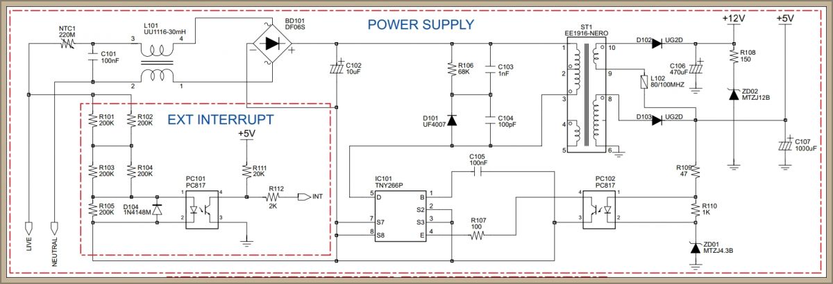

    ALIBABA I napisał:
    Ten scalak należy do układu przetwornicy najprawdopodobniej a nawet na pewno będzie to LNK 304 P drugą część co zaznaczyłeś to rezystor zakres od 22 do 33 Ohm
    Bajki Waść napisałeś skoro nawet na tym marnym foto widać, że pierwsza litera to T, a nie L
    Zatem abyś nie miał trudno zapodaję schemat Twojej przetwornicy w oryginale :) Zatem do dzieła i powodzenia...
    Schemat przetwornicy elektronicznej z zaznaczonymi sekcjami zasilania i przerwania.

    PTC2 też wygląda nieszczęśliwie. Spalony?
