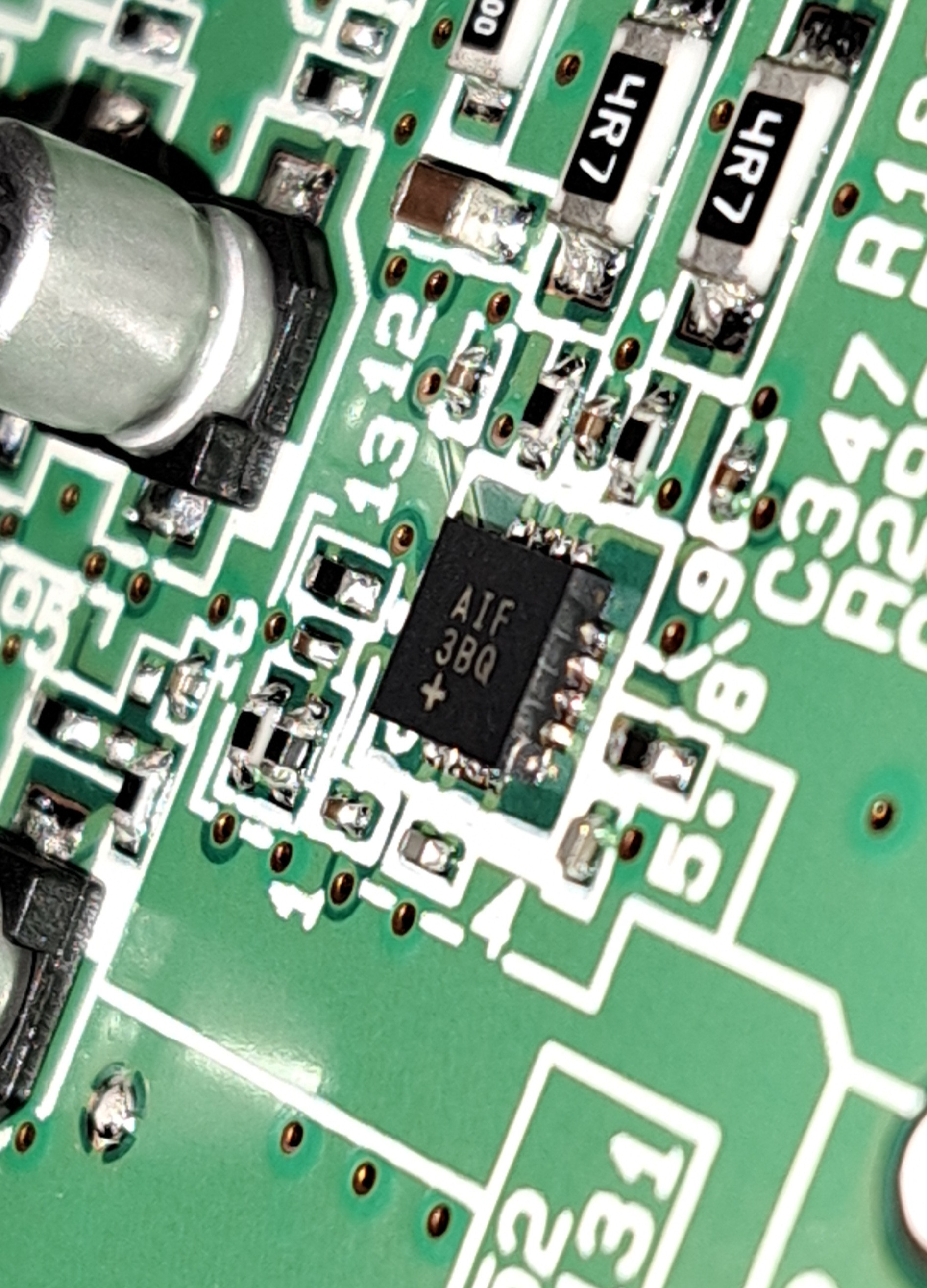

    Hej,
    Czy ktokolwiek spotkał się z dokumentacją scalaka AIF3BQ?
    Jest to najprawdopodobniej wzmacniacz słuchawkowy , lub jakiś podwójny OPAms mocy. Montowany powierzchniowo , 16 nóżek. Stosowany w module perkusyjnym Roland TD-07 przy wyjściu słuchawkowym.
    Już nawet nie błagam o element, ale przynajmniej jakiś schemat aplikacyjny / opis wyprowadzeń, .... cokolwiek, pleeeeeaseeeee ;)

    Wylutuj i rozrysuj schemat.
    Może mieć termopada na plecach.

    Kwiatek X
    Nope :\
    Posiedziałem nad nim z oscyloskopem i na kilku nogach są przebiegi kwadratowe ok 400kHz , a na wyjście słuchawkowe idą sygnały przez cewki i kondziołki , stąd myślę że to może być wzmacniacz klasy D.
    Czy jest walnięty? hmmmmm,...
    na wyjście idzie napięcie stałe -5V i gorący jest, czyli raczej.....
    Jeszcze jakieś pomysły Panowie?
