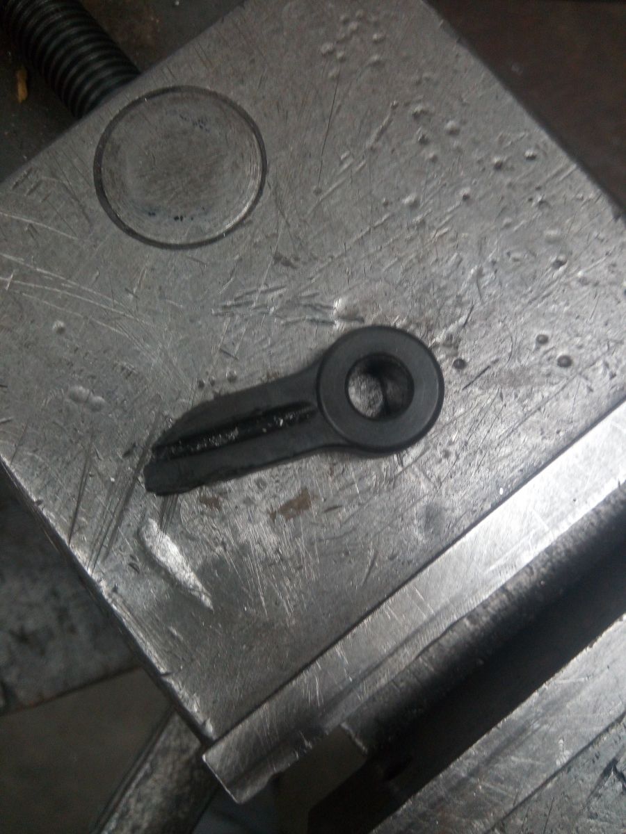

    Witam. Szukam informacji, schematu, rysunku lub ręcznego szkicu korbowodu do młotowiertarki Bosch GBH 5 DCE. W serwisie nie można go kupić, ponieważ jest to model sprzed 20 lat i części już nie są dostępne. Mam możliwość wykonania tej części, ale bez wymiarów nie jest to możliwe. Chodzi mi dokładnie o rozstaw otworów w korbowodzie. Resztę mam z uszkodzonej wiertarki, ale zachowała się tylko połowa od strony tłoczka. Z góry dziękuję za wszelką pomoc. @ElektrodaBot

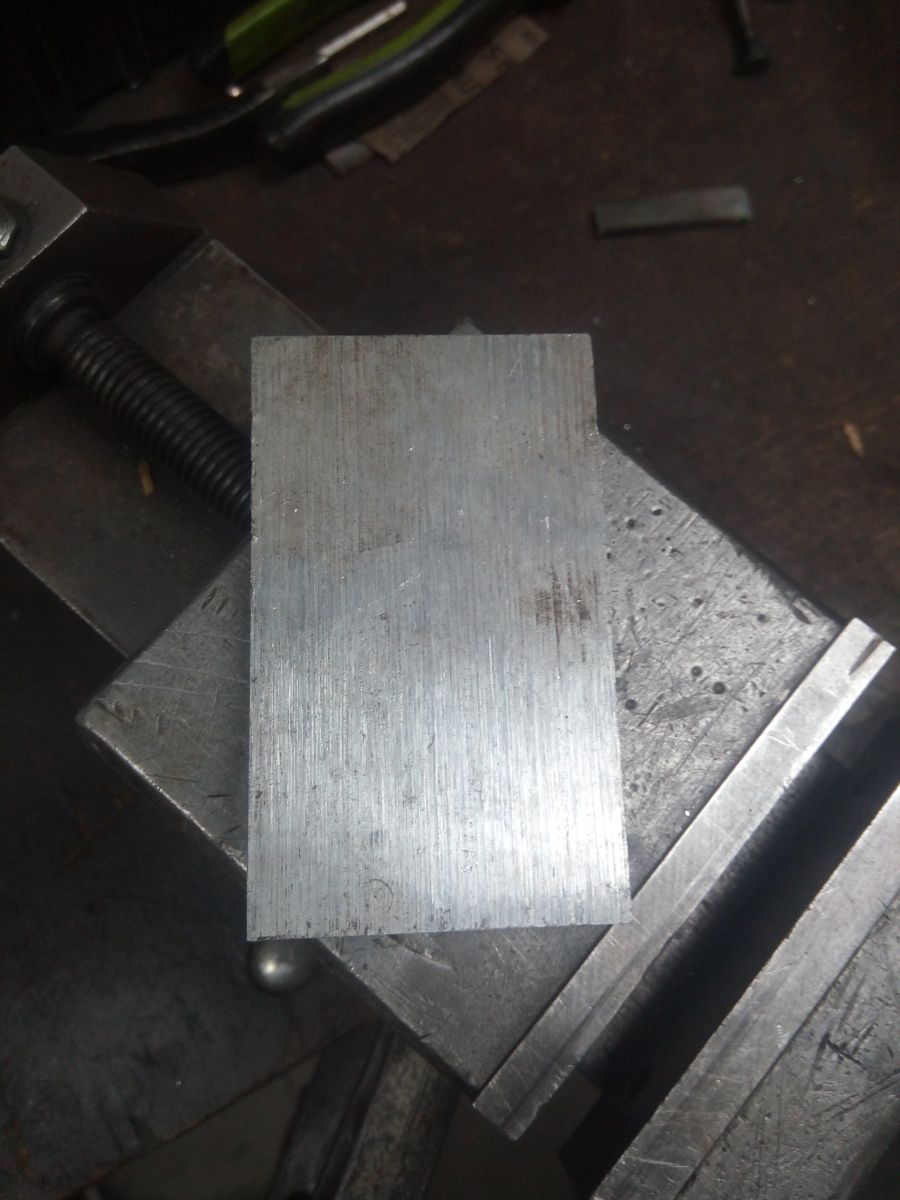

    Bardzo dziękuję za cenne rady, na pewno z nich skorzystam. Odnośnie 7 punktu, to ja właśnie jestem takim lokalnym warsztatem obróbki skrawaniem i w takim też warsztacie pracuję zawodowo (nie mam własnej działalności), czyli mam swój warsztat i w nim też pracuję.
    Z tego, co zostało, nie da się ustalić rozstawu otworów. Jutro wstawię zdjęcie, bo to zostało w firmie.
    Tyle zostało z tego korbowodu
    Szukam rysunku technicznego korbowodu do młotowiertarki Bosch GBH 5 DCE
    A z tego chciałbym zrobić nowy, stop aluminium.

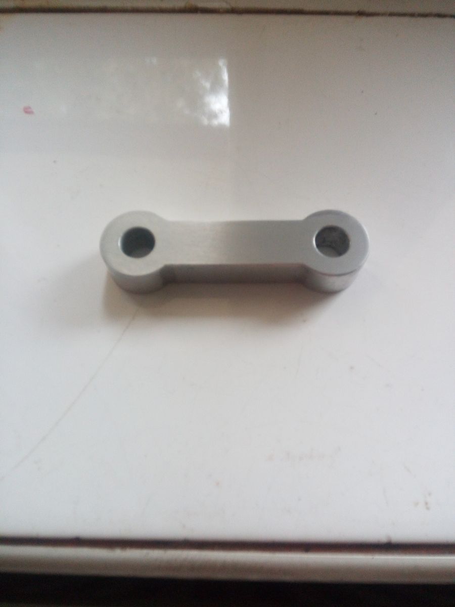

    Przemola1
    Witam. Młotowiertarka działa, zrobiłem nowy korbowód i udar jest w porządku, udało mi się znaleźć na necie długość, a jak jest długość to inne wymiary są już jasne. Korbowody z tego stopu aluminium zrobiłem dwa, gdyby ktoś szukał mogę drugi odsprzedać, moj tel. 667709543, temat jest już do zamknięcia, dziękuję.
