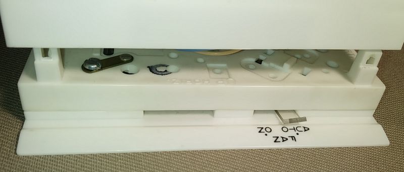

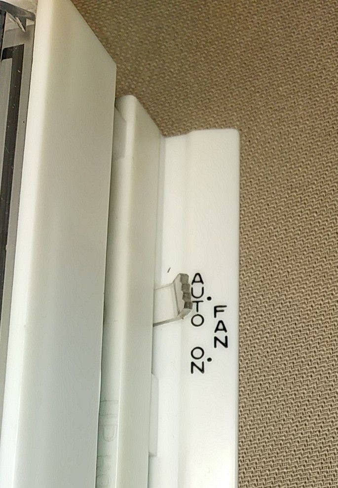

    Z prawej strony dostępny jest przełącznik pracy: automat/stałe załączenie.

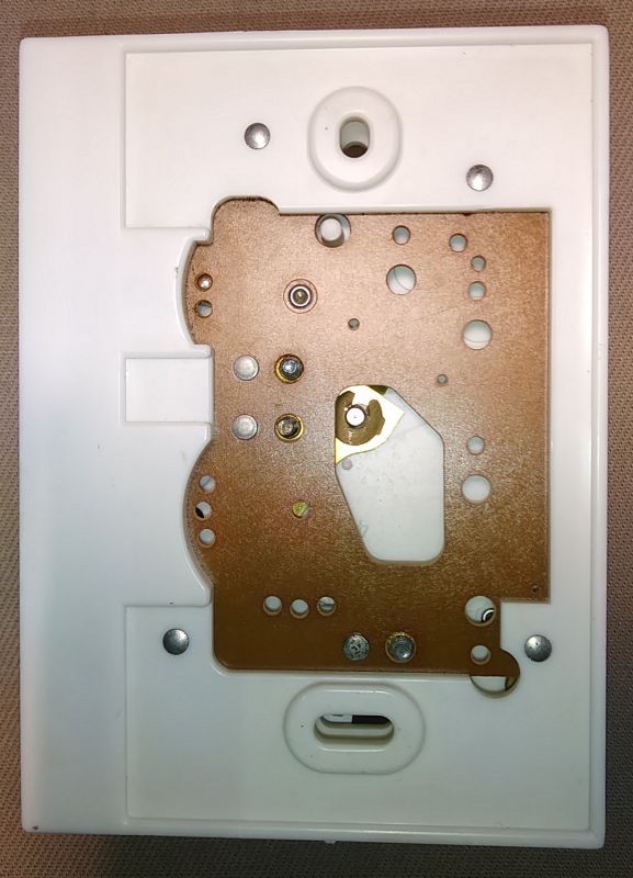

    Tył urządzenia sprowadza się, ogólnie, do dwóch otworów służących montażowi.

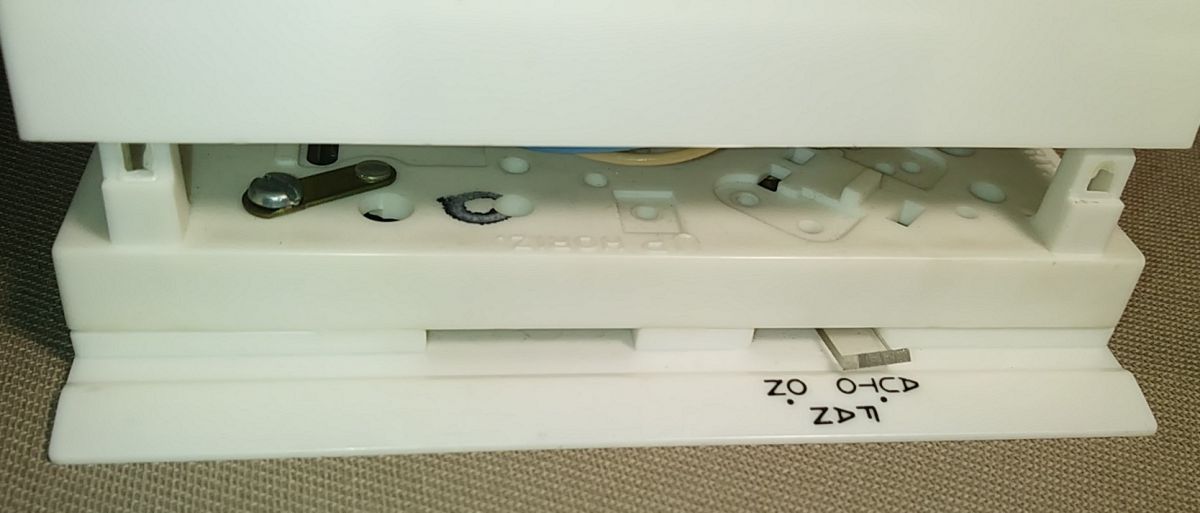

    Urządzenia sprzed ery procesorów. Cz. 1 Termostat z łącznikiem rtęciowym

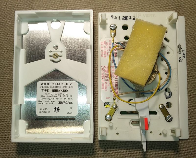

    Zasadniczo obudowa składa się z dwóch części, przedzielonych wolną przestrzenią zapewniającą swobodny przepływ powietrza niezbędny do funkcjonowania układu wewnętrznego, łączonych na zatrzaski i dzięki temu umożliwiony jest dostęp do wnętrza.
    A oto widok, jaki zastajemy po rozpołowieniu.
    Czas na bliższe spojrzenie.

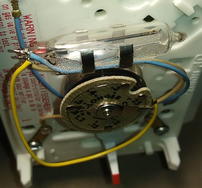

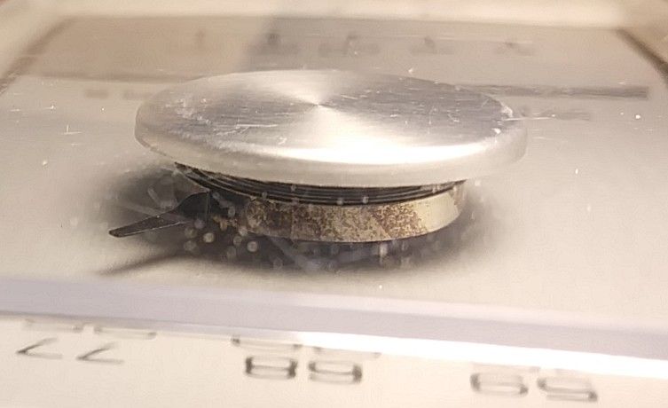

    Sterowanie jest w pełni analogowe, bez procesora, oparte o kolejny temometr bimetalowy.
    Załączanie zrealizowane jest nie na tranzystorze bądź przekaźniku, tutaj mamy łącznik rtęciowy.

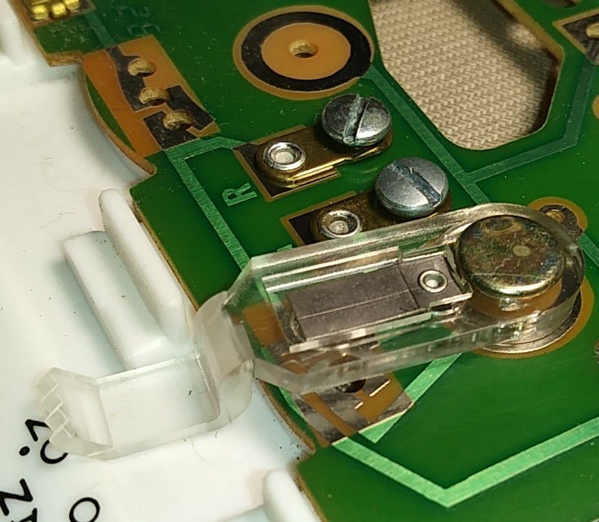

    Pod spodem mamy jeszcze pozostałe elementy, utrzymane dalej w podobnej konwencji.
    Przełącznik stanu pracy wykonany jest analogicznie do przełączników zakresów multimetrów elektronicznych, poprzez naniesioną odpowiednią powłokę metaliczną na ścieżki płytki. Obok widzimy równie tradycyjne złącza służące podłączaniu oprzewodowania.

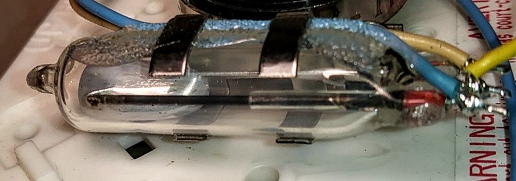

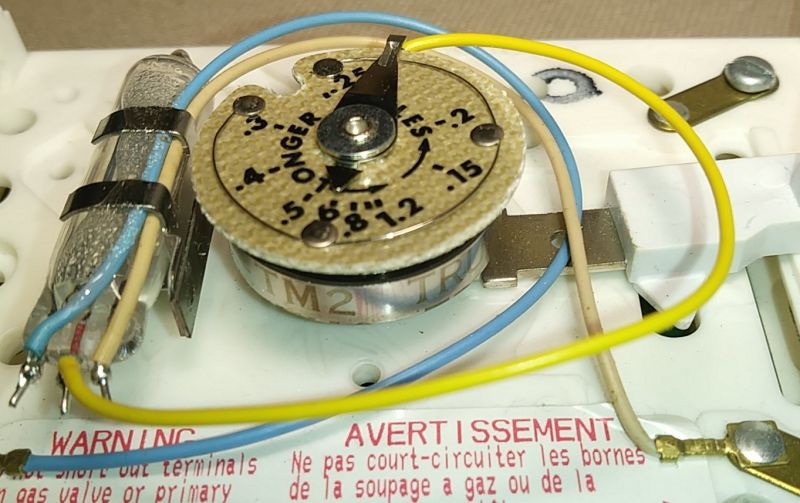

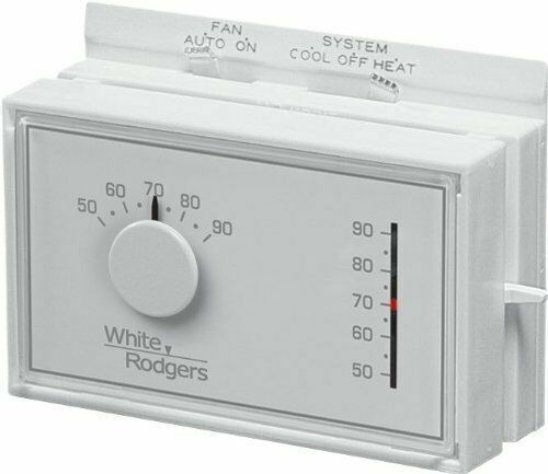

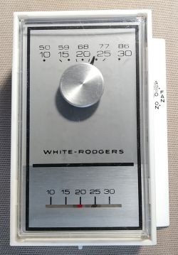

    Przez dziesiątki lat najpopularniejszy ścienny zdalny termostat do klimatyzacji i ogrzewania, do kupienia nawet dziś. Jedyną jego ciekawostką jest łącznik rtęciowy trójprzewodowy (NO/NC). Urządzenie jest iskrobezpieczne, bo patent pochodzi z USA gdzie przez niemal 200 lat najpopularniejszym typem ogrzewania były i są kominki gazowe. Jako iskrobezpieczne łączniki rtęciowe były niezastąpione choćby w dystrybutorach paliw, czy manometrach stykowych do gazów wybuchowych. Dziś już wyparte przez wyłączniki indukcyjne i hallotronowe.

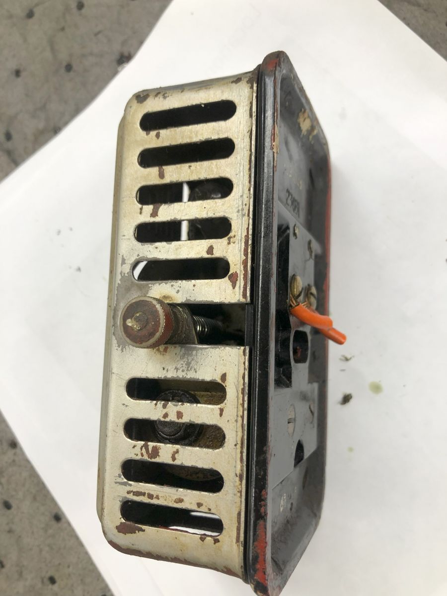

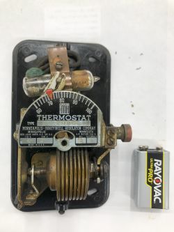

    No to ja też się pochwalę urządzeniem tego typu, nieco starszym, ale ciągle działającym. Niestety nie mam zbyt dużo czasu, aby sprawdzić, czy wciąż jest na tyle dokładne, aby ciągle spełniało swoją rolę.
    Pokrywa wykonana z aluminium, podłoże z bakelitu. Pokrywa jest mocowana dwoma śrubkami, z góry i z dołu. Duże otwory wentylacyjne umożliwiają swobodny przepływ powietrza z kontrolowanego pomieszczenia. Zwykły, słupkowy termometr, z barwionym na czerwono alkoholem ciągle mierzy co trzeba. Nie jest w żaden sposób sprzężony z resztą urządzenia.
    Urządzenia sprzed ery procesorów. Cz. 1 Termostat z łącznikiem rtęciowym Urządzenia sprzed ery procesorów. Cz. 1 Termostat z łącznikiem rtęciowym
    Z prawej strony solidne, radelkowane pokrętło do regulacji temperatury. Generalnie zwykła śrubka.
    Od spodu dwie śruby do podłączenia regulatora do instalacji grzewczej.

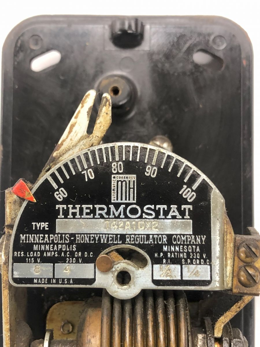

    Po otwarciu ukazuje się nam taki widok:
    Bateria jest tylko ujęta aby pokazać wymiary.
    Skala z blachy aluminiowej, z wypukłymi napisami i znacznikami. Praktycznie pełny opis parametrów ciągle czytelny. Czerwona strzałka pokazuje aktualną nastawę za pomocą wyżej wspomnianej śrubki.
    Zasada działania taka sama jak w urządzeniu autora posta. Różnica jest w wielkości styku rtęciowego i w elemencie termoczułym. Mówię tu o sprężyno-cylindrze poniżej skali.

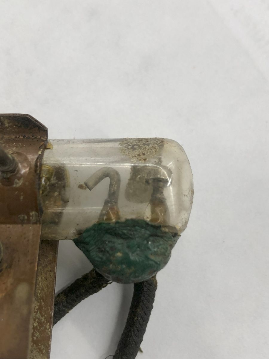

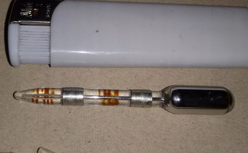

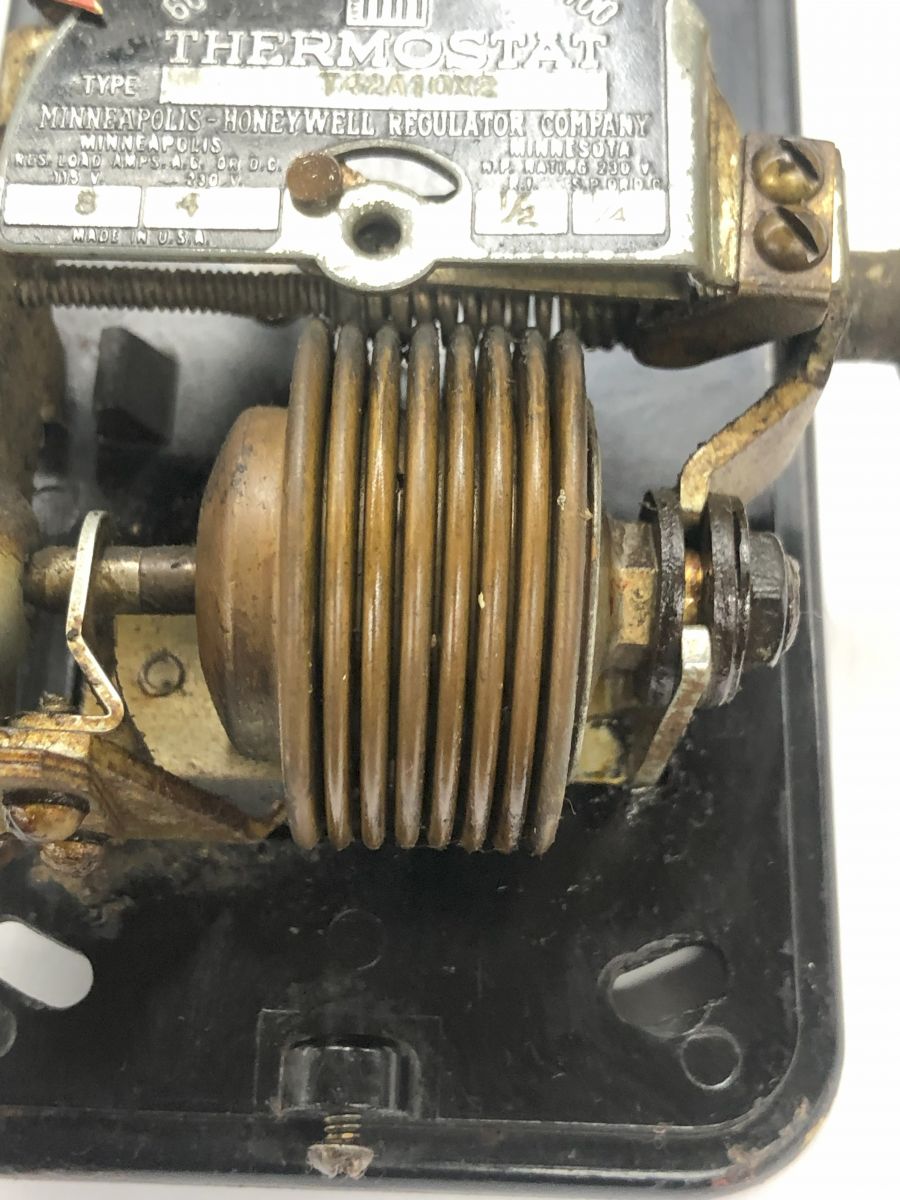

    Teraz troche o samym wlaczniku z rtecia:
    Urządzenia sprzed ery procesorów. Cz. 1 Termostat z łącznikiem rtęciowym Urządzenia sprzed ery procesorów. Cz. 1 Termostat z łącznikiem rtęciowym Urządzenia sprzed ery procesorów. Cz. 1 Termostat z łącznikiem rtęciowym
    Nieco większy niż młodszy brat, z większa ilością rtęci i znacznie grubszymi kontaktami. Doprowadzenia są zrobione dość grubym przewodem, w oplocie z bawełny. Niestety oplot juz swoje przeżył po tylu latach. Wydaje się, że te 8A bez problemu przeniesie. Kiedyś byla do niego przyklejona naklejka z parametrami ale ząb czasu ja zjadł.
    Teraz mam kilka pytań. Moze ktoś znajacy odpowie.
    Na bańce przelącznika jest maźniety pasek srebrnego koloru. Najpierw myslalem, ze to swego rodzaju gasik ale jest to nieprzewodzace. Po co to jest?
    Drugie pytanie odnosnie cylindra - czy jest on napelniany jakims gazem ( wyglada na szczelna konstrukcje ) czy to tylko powietrze w srodku pod cisnieniem atmosferycznym?
    Ostatnie pytanie to parametry na skali; HP rating ( obciazenie koniami elektrycznymi ) dla 230V wynosi 1/2 lub 1/4 HP.
    Jest to podane dla parametru R.I. oraz parametru S.P. or D.C. Z czym sie to je?
    Chyba to było jakieś oznaczenie bez wpływu na pracę samego łącznika.
    Na tabliczce znamionowej wybito 8 amperów dla 110 woltów i 4 ampery dla 220.
    Chyba że źle widzę.
    W domyśle jeżeli przełączenie przykładowo raz na godzinę to zapewniałoby wiele lat pracy.
    Gdyby przełączanie było częściej to szybciej by druciki oczywiście odparowały szybciej.
    Co może być w środku?
    The envelope may also contain hydrogen at pressure, an inert gas, czyli wodór pod ciśnieniem ale może tam być hel, argon czy ksenon.
