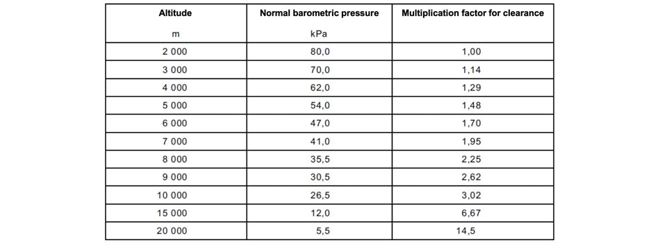

Cuzco w Peru usytuowane jest na około 3300 – 3400 metrów nad poziomem morza.
Czyli podążając za instrukcja Fronius Symo 10 - 20 kW (strona 7) ten inwerter już by tam nie mógł pracować.
Prośba o wyjaśnienie jakie ryzyko niesie montaż falowników powyżej pewnej granicy m n.p.m? Kondensatory się "rozerwą'?
Google dużo nie wyjaśnia.
