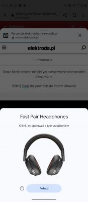

    kanarek00143
    Witam serdecznie, mam dość poważny problem. Otóż wyskakują mi cały czas komunikaty o urządzeniu do podłączenia Bluetooth. Problem jest taki, że te komunikaty wyskakują nawet 10 razy w ciągu 30 sekund. Nigdy tych urządzeń nawet nie widziałem, a Bluetooth mam wyłączony. Ciężko korzystać z telefonu przez to. Wykonałem skan telefonu antywirusem, ale problem nadal występuje. Dołączam screen takiego komunikatu. Proszę, forumowicze, pomóżcie. Mój telefon to motorola g60s

    blahfff
    Poziom 41  
    Wyłącz NFC. Generalnie jednak, albo takie słuchawki są w pobliżu, albo ktoś jest złośliwy i je "emuluje" rozsyłając po okolicy sygnał.

    blahfff
    Poziom 41  
    kanarek00143 napisał:
    A co to jest NFC?czy wyłączenie go nie da jakiejś drogi hakerom ?
    Wylaczenie nie. NFC sluzy miedzy innymi do platnosci zblizeniowych, czy moze byc uzyte to skanowania tagow itp. Niektore sluchawki bezprzewodowe mozna sparowac wlasnie za pomoca NFC.
    To moze byc tez tego typu atak czy glupia zabawa:
    https://www.mobile-hacker.com/2023/10/17/spam...ges-using-flipper-zero-or-android-smartphone/
    Nie napisales jaki masz telefon, ale poszukac opcji "skanowanie urzadzen w poblizu" i ja wylacz. W Samsungu bedzie to przykladowo w "Ustawienia -> Polaczenia -> Wiecej ustawien polaczenia". Najprosciej wyszukac w ustawieniach tekstu "skanowanie".

    mmatiluczaj309
    Poziom 3  
    Ktoś po prostu robi sobie z Ciebie jaja. Używa programu "Bluetooth LE Spam". Jest to program, który wysyła na różne urządzenia w pobliżu tego złośliwego programu zainstalowanego na tym urządzeniu. Metoda jest prosta, spróbuj wyłączyć wszystkie łączności i dla pewności włącz tryb samolotowy. Ogólnie jakbyś pomyślał, że masz telefon zawirusowany to nie masz. Po prostu ktoś sobie z Ciebie kpi. Odejdź daleko od miejsca, w którym jesteś. Pozdrawiam, mam nadzieję, że pomogłem.

    kanarek00143
    Złośliwe oprogramowanie. Ktoś obok rozsyłał.
