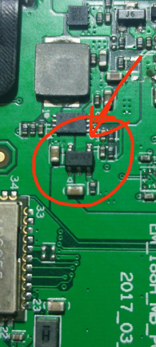

#1 20828230 22 Lis 2023 18:15 zathura80 zathura80 Poziom 16 #1 20828230 22 Lis 2023 18:15 Witam poszukuję karty katalogowej przetwornicy oznaczonej QW7KA, oraz możliwość jej zakupu
#2 20828290 22 Lis 2023 18:51 gradek83 gradek83 Poziom 42 Pomocny post? (0) #2 20828290 22 Lis 2023 18:51 W czym to siedzi ?
#3 20828484 22 Lis 2023 20:25 zathura80 zathura80 Poziom 16 Autor tematu Pomocny post? (0) #3 20828484 22 Lis 2023 20:25 Tablet Caterpillara Model T 20
Pomocny post #4 20829858 23 Lis 2023 17:43 miecho18 miecho18 Spec od komputerów Pomocny post? (+1) Pomocny post #4 20829858 23 Lis 2023 17:43 Prawdopodobnie jest to SY6280AAC - sprawdź. https://datasheet.lcsc.com/lcsc/1808010233_Silergy-Corp-SY6280AAAC_C207620.pdf Dostępny tu: https://www.piekarz.pl/37331-przelacznik-zasilania-international-rectifier-sy6280aac-sot23-5/
#5 20835111 27 Lis 2023 09:05 zathura80 zathura80 Poziom 16 Autor tematu Pomocny post? (+1) #5 20835111 27 Lis 2023 09:05 Zakupiłem w firmie Piekarz wszystko działa znakomicie Dzięki
