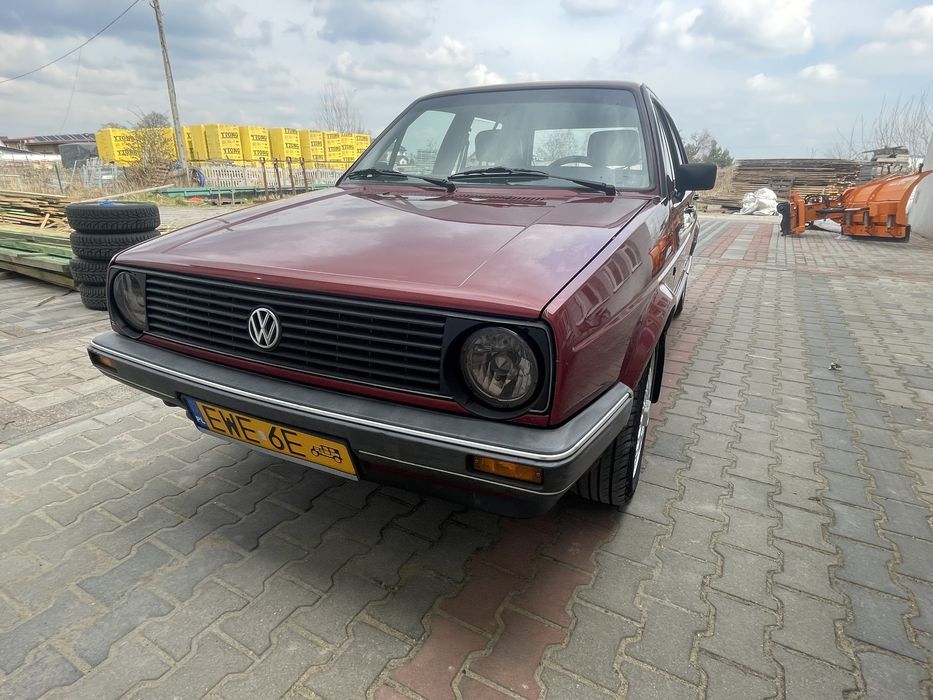

    Poziom 4  
    Czy można zamontować np. Do Golfa 2 benzyna katalizator uniwersalny by emisja spalin była na poziomie euro1/ euro2 i czy sostanie się wtedy naklejkę?

    Naklejka nic Ci nie da, musi byc wpis w CEPiK. Sam mam ten sam problem, auto spelnia EURO4 ale w CEPiK nie ma wpisanej odpowiedniej emisji bo jest z 1999 roku. Widac takie czas ze do miast moga wjezdzac tylko bogacze.

    Tego samochodu nigdy nie obowiązywały żadne normy (nie licząc rynku USA), bo w momencie jak weszło euro 1 to już Golf 3 z taśmy zjeżdżał.

    Liczy się tylko co podaje producent samochodu, a na przeglądzie mierzy się tylko czy się w tych deklarowanych normach mieści.

    Otóż ma na to dowód, wystarczy napisać do grupy VAG po świadectwo homologacji i auto już z 2000 roku dostaje EURO 4 ale takie świadectwo kosztuje 200-300zł.
