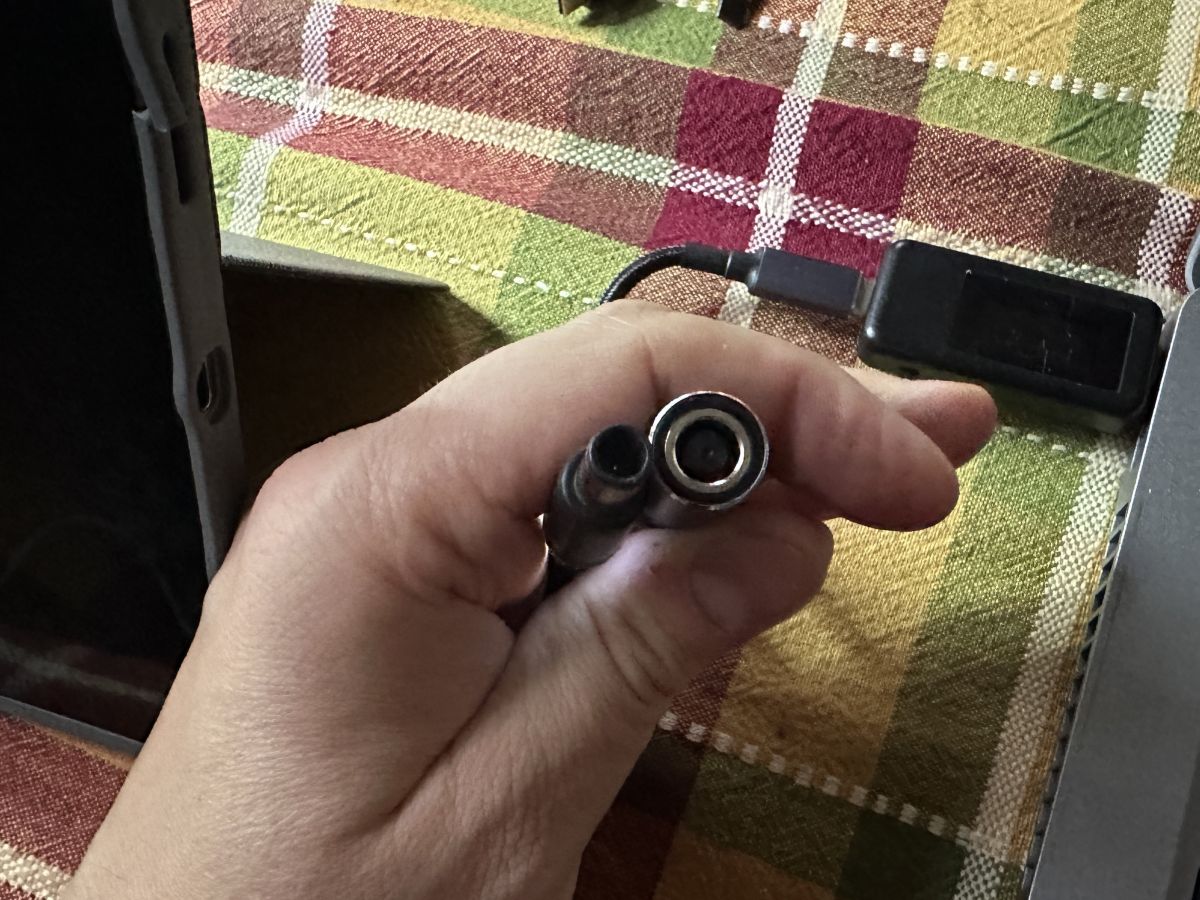

  • Od jakiegoś czasu używam laptopa ładowanego z USB-C ale mam do niego tylko jeden zasilacz, który czasem zostawał w domu podpięty do gniazdka kiedy jechałem „na robotę” z laptopem w torbie. Postanowiłem sobie, że zasilacz będzie na stałe rezydował w torbie a ja sobie coś wymyślę.
    Próbowałem używać 20W USB-C zasilacz Apple (z iPada), ale laptop raportował, że jest to powolna ładowarka i energii ubywało zwłaszcza podczas mocnego obciążania procesora.

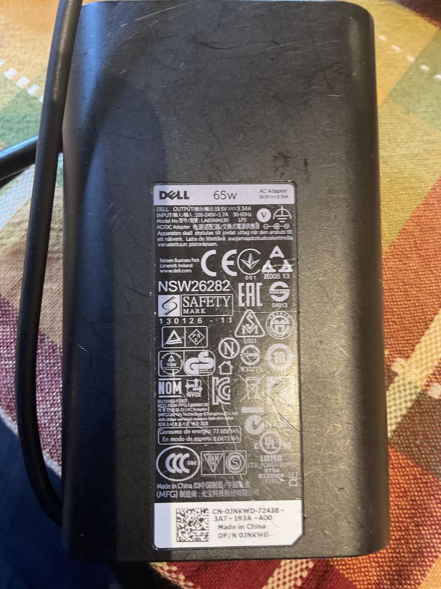

    W domu poniewierają mi się standardowe zasilacze DELL (19.5V 3.34A) to spróbowałem się rozejrzeć za jakąś przejściówką USB C. Oryginalne zasilacze są (mam nadzieję) lepszej jakości niż tanie zasilacze z internetu, więc poszedłęm tą drogą. Znalazłem coś takiego pod bardzo długą nazwą:
    SinLoon PD DC 7.4mm x 5.0mm Female(7.4mm x 0.6mm) Input to USB Type C Male Power Charging Cable, DC7450 to Type C Extension Cable with PD Automatic Identification Chip,for Phones,Tablets,Laptops

    Zamówienia dotarły, po rozpakowaniu pierwsze co to włączyłem miernik z fabrycznym laptopowym zasilaczem. Miernik był ciemny i ożył dopiero po podłączeniu całości do laptopa. Zachęcony tym podłączyłem przejściówkę do zasilacza:

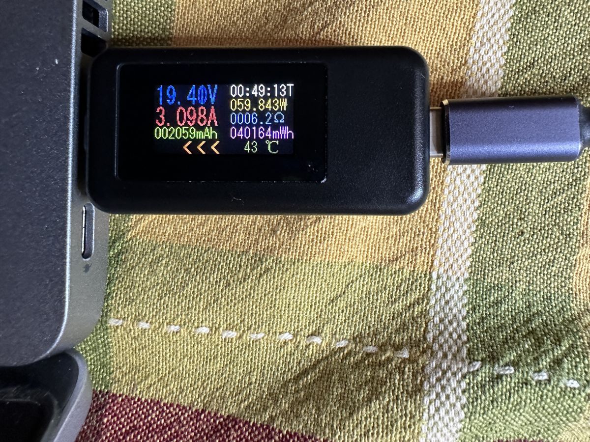

    I całość przez miernik do laptopa (bo służbowy, więc mniejsza szkoda ;-).
    Wartości były identyczne jak na fabrycznym zasilaczu:
    Przejściówka ładowarka DELL - USB-C oraz tester napięć USB-C

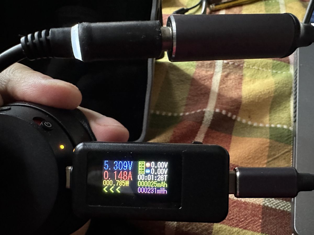

    Potem wypróbowałem ładowanie słuchawek:

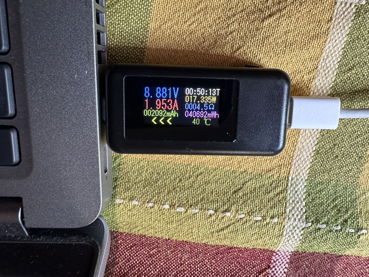

    Na końcu sprawdziłęm parametry zasilacza Apple, który zarówno w laptopie jak i w iPadzie nie wyciągnął większego napięcia niż 9V:

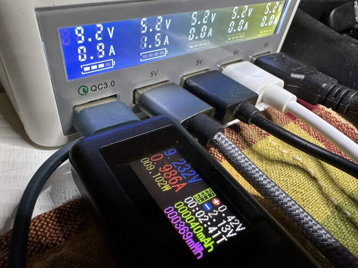

    Jeszcze tylko pomiar indukcyjnej ładowarki telefonu:

    Zastanawia mnie, czy mając zasilacz 19V to, czy będzie prawidłowo działały urządzenia wymagające 20V? Niby 19V mieści się w 5% tolerancji, ale jednak czy ten adapter nie dorzuca kolejnego obniżenia napięcia?
    Autorze tematu. Czy możesz zmierzyć napięcie jakie daje na wyjściu zasilacz DELLa?
  • #6 20830709
    zigipl
    Dzięki za sprawdzenie. Jeśli chodzi o oryginalne zasilacze laptopowe to się nie martwię, czy trzymają parametry. Bardziej chodziło o to czy adapter nie wprowadza dużej spadku napięcia.
    Sprawdziłem swój zasilacz. Nalepka deklaruje 19 V a zmierzony na jałowo ma 19.5 V.
