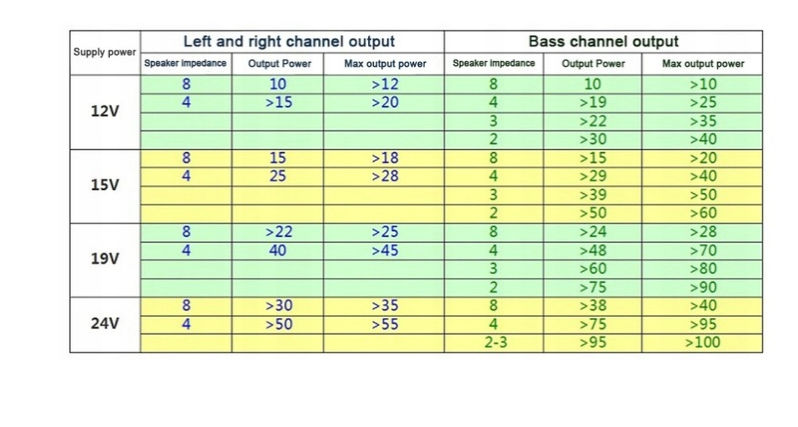

    A więc pierwszy komponent do budowy głośnika udało mi się zakupić. Wzmacniacz XY-T100H. Całe 11,19 euro na Ali wczoraj.
    Pytanie teraz takie, czym to optymalnie i tanio zasilić, żeby maksymalnie wykorzystać potencjał mocy tego wzmacniacza?
    Budowa własnego głośnika Bluetooth - jaka kolumna, wzmacniacz i zasilacz do 400 zł?
    Według tego obrazka zmostkowane TPA3116D2 powinno dawać przy zasilaniu 24 V i kolumnie 4 Ohm około 75 W mocy ciągłej.
    Mój wzmacniacz ma dwa kanały zmostkowane, więc powinno być to około 75 W x 2. Nawet niech to będzie 50 W ciągłej na kanał, to będzie ok dla mnie.
    https://allegro.pl/oferta/zasilacz-modulowy-led-cctv-slim-24v-200w-14425437685 czy ten https://allegro.pl/oferta/uniwersalny-zasilacz-impulsowy-cctv-led-24v-400w-12222634631
