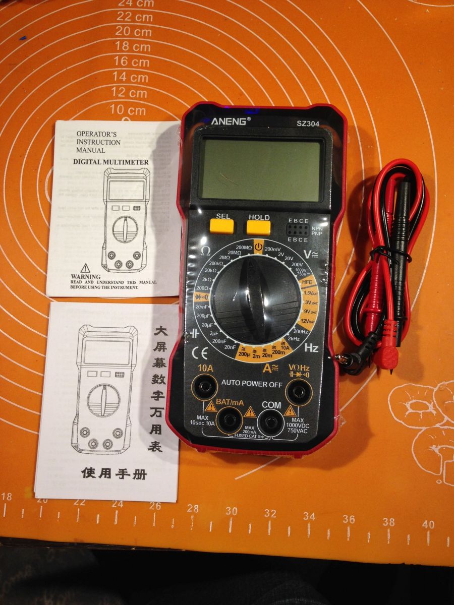

    Opakowanie - jak widać. Kolorowe i zachęcające. Mimo drobnego śladu niezbyt delikatnego obchodzenia się z przesyłką sam miernik nie odniósł żadnych uszkodzeń.
    Miernik - bliźniak SZ 08, czyli nowy nabytek mojego Kolegi ANENG SZ 304. Krótki test, dużo zdjęć.

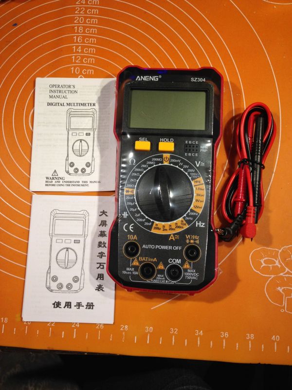

    Pierwsze wrażenie - lekki jak jego bliźniak, ale w "dużej" obudowie - przez co sprawia wrażenie bardziej porządnego... chociaż może źle napisałem - "poważniejszego" będzie bardziej właściwe. Firma Aneng ostatnimi czasy zasłynęła w ogóle swoimi stosunkowo tanimi, ale dobrej klasy miernikami, w wielu wersjach tak że każdy zainteresowany miernictwem może z jej oferty wybrać dla siebie coś najodpowiedniejszego. Do tych jakie miałem okazję mieć (i częściowo mam) mierników czyli Aneng Q1, Aneng AN 8002 i ostatnio kupionym Aneng SZ08 doszedł więc kolejny - SZ 304. Jak pisałem - bardzo podobny do SZ 08 - posiada zaledwie kilka drobnych różnic w zakresach - można zobaczyć jakich w kolejnych fotkach. Różnice w każdym razie na tyle niewielkie, ze nie będę się nad nimi rozwodzić. Poza tym - bardziej interesujące może być to co w środku - czy konstrukcja będzie równie uproszczona? Zobaczymy potem; póki co kilka fotek z pierwszego odpalenia po założeniu baterii (2x AAA):
    Jak widać wewnątrz opakowania znajdziemy (skromnie) - instrukcję obsługi (w języku zbliżonym do angielskiego i krzaczkami pisane), właściwy miernik i... Niestety kabelki o jakości niewymownej...
    Jak to mój Kolega (obecny podczas sesji) stwierdził : "Mam miernik, ale przewody do wymiany natychmiast".
    Czemu? Bo są to najtańsze (a więc i najgorsze) kable do miernika jakie ma w ofercie Aliexpress. Zresztą - co tu się rozpisywać? Zobaczcie sami:

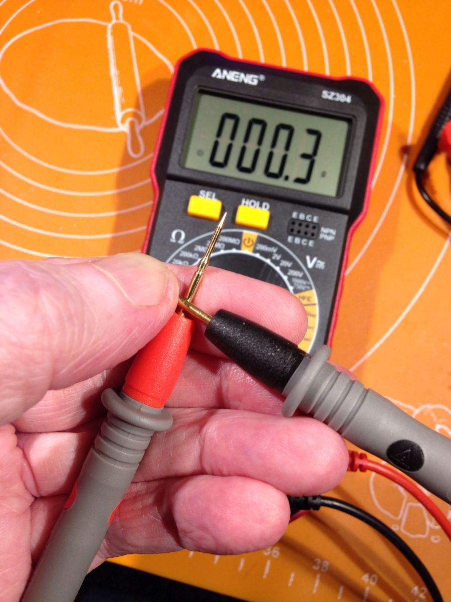

    Nie wnikając w szczegóły - poza dość sztywną izolacją i niezbyt solidnymi (delikatnie mówiąc) wtyczkami samo doprowadzenie do tego by uzyskać na nich najmniejszą oporność styku trochę trwało... W końcu najlepszy wynik jaki się udało uzyskać i pokazany powyżej pokazuje też i samą jakość przewodów w porównaniu do przewodów z tematu https://www.elektroda.pl/rtvforum/topic4012694.html .
    Dlatego też większość kolejnych pomiarów i testów przeprowadziłem używając tych lepszych przewodów. Mam nadzieję, że nie będziecie mi mieli tego za złe.

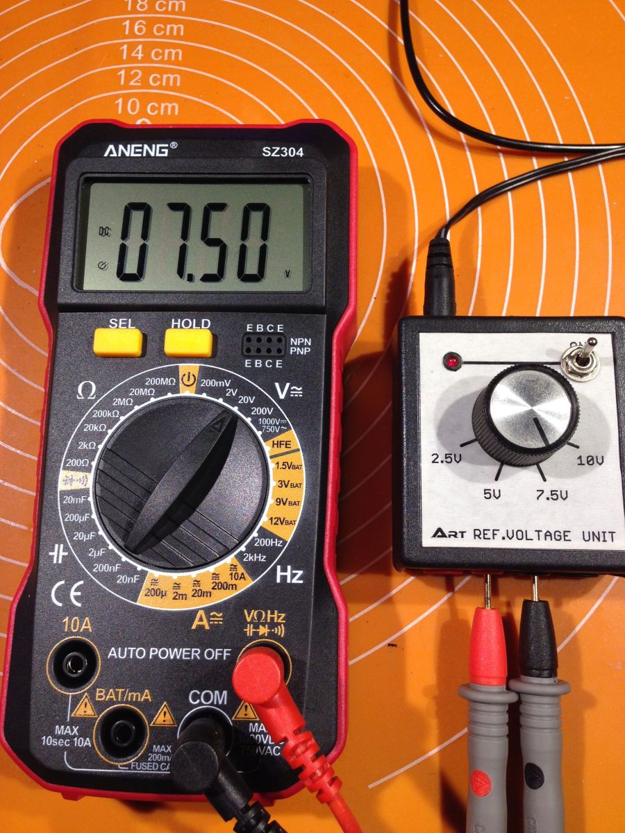

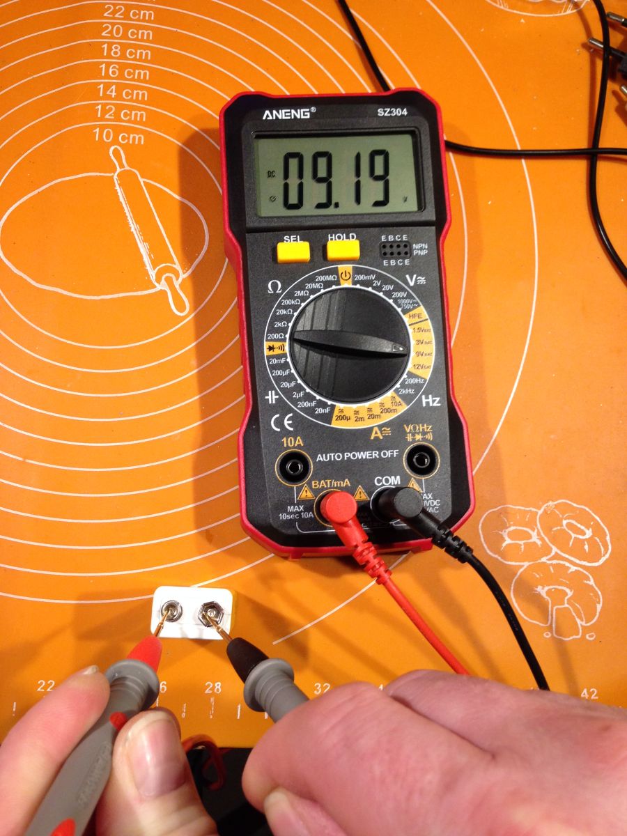

    Jak w temacie - testy zostały ograniczone bo i miernik bliźniaczo podobny do poprzednio opisywanego SZ 08 ( https://www.elektroda.pl/rtvforum/topic4002391.html ) W tym również konstrukcyjnie - o czym będzie można się przekonać na podstawie późniejszych zdjęć.

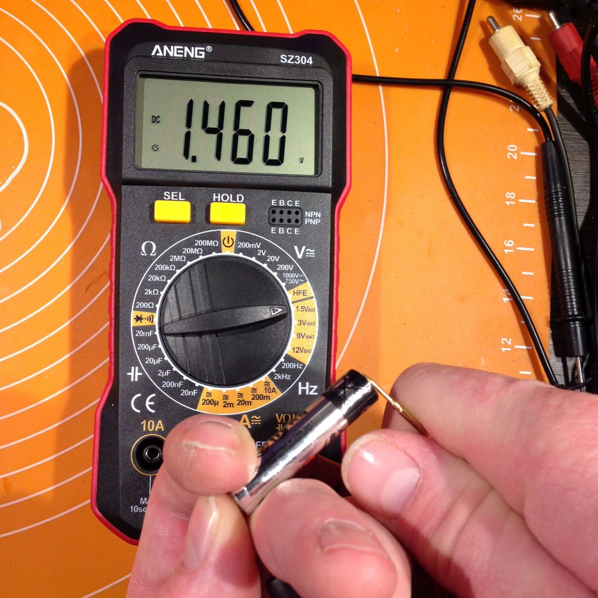

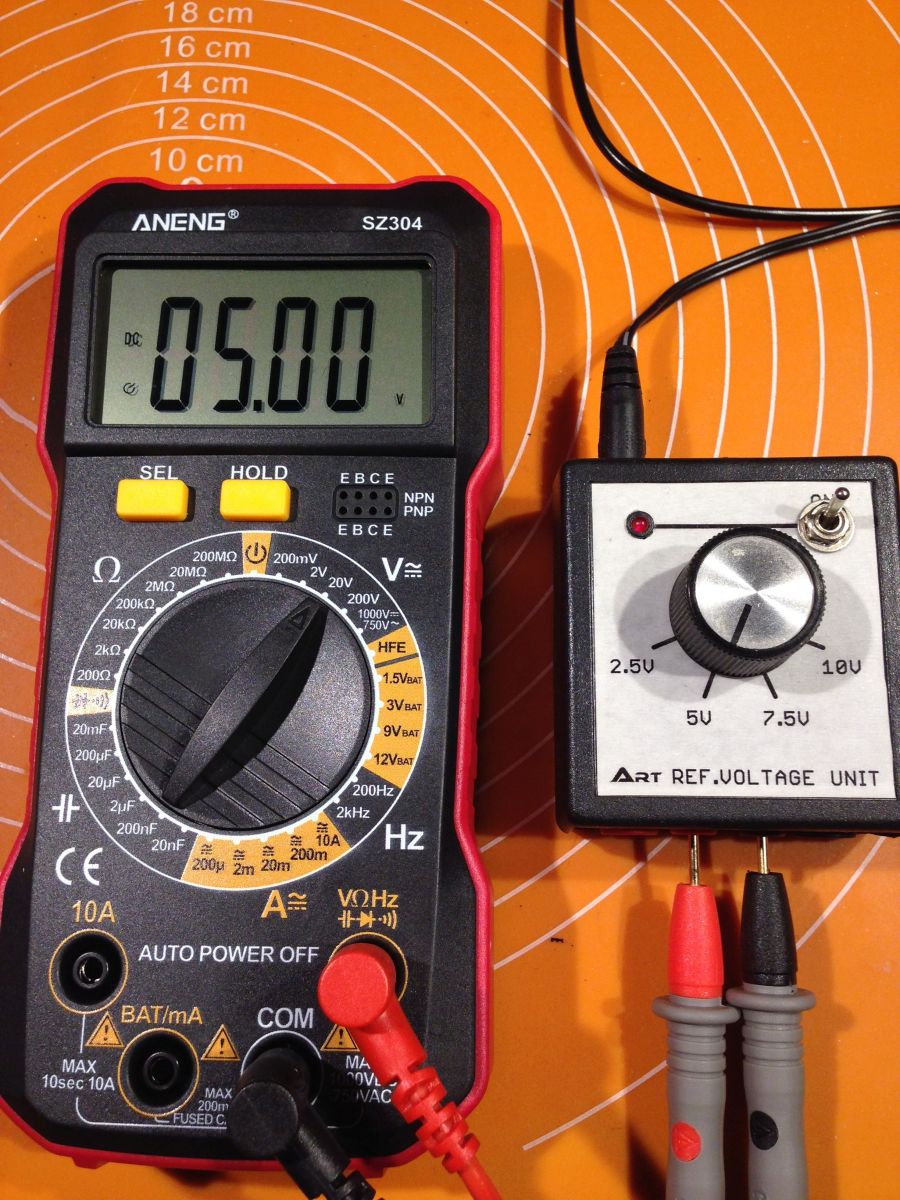

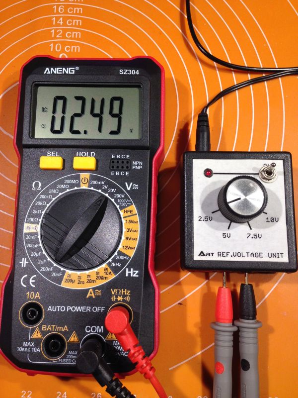

    Póki co pomiary napięć wzorcowych:
    Można powiedzieć, że co najmniej wystarczająca dokładność.

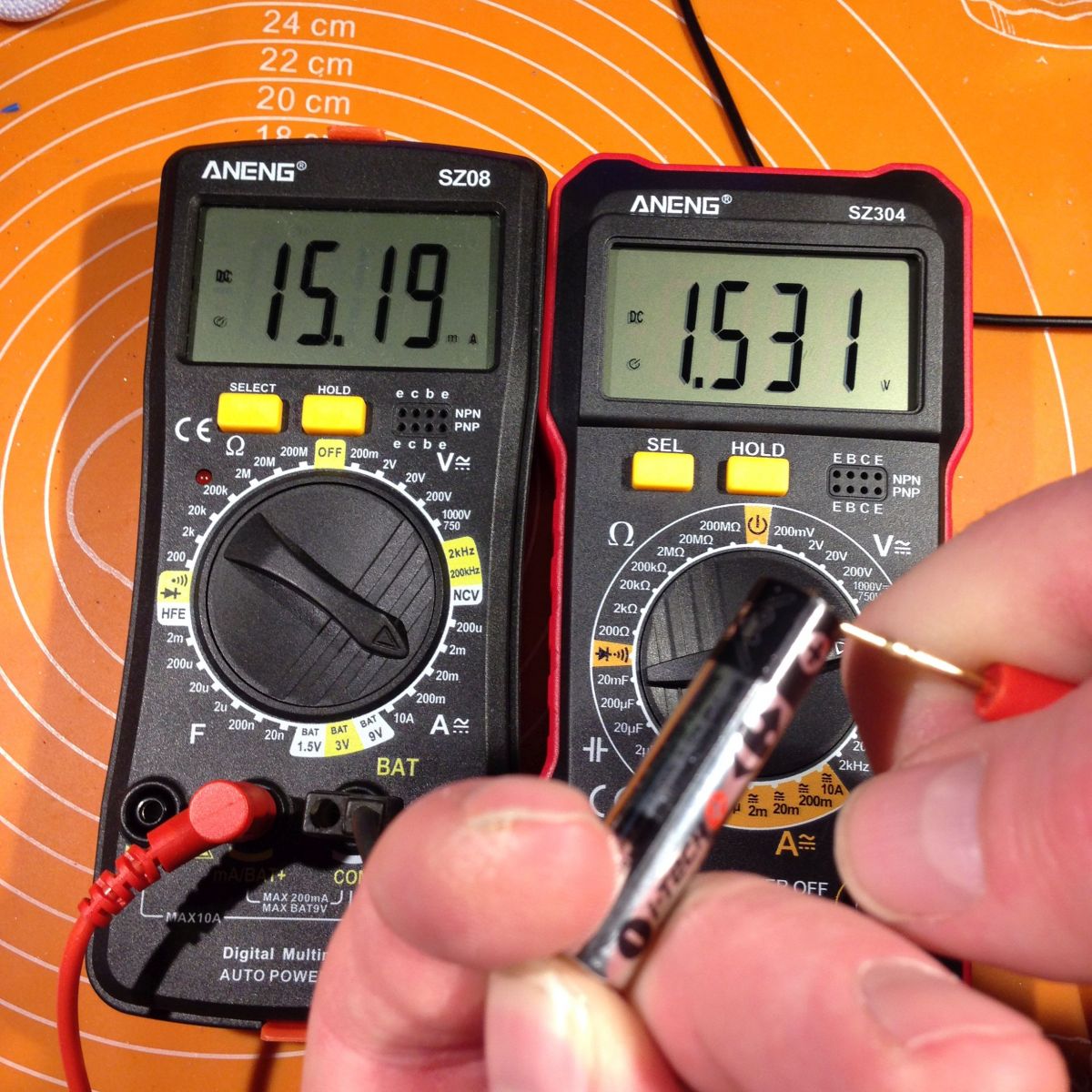

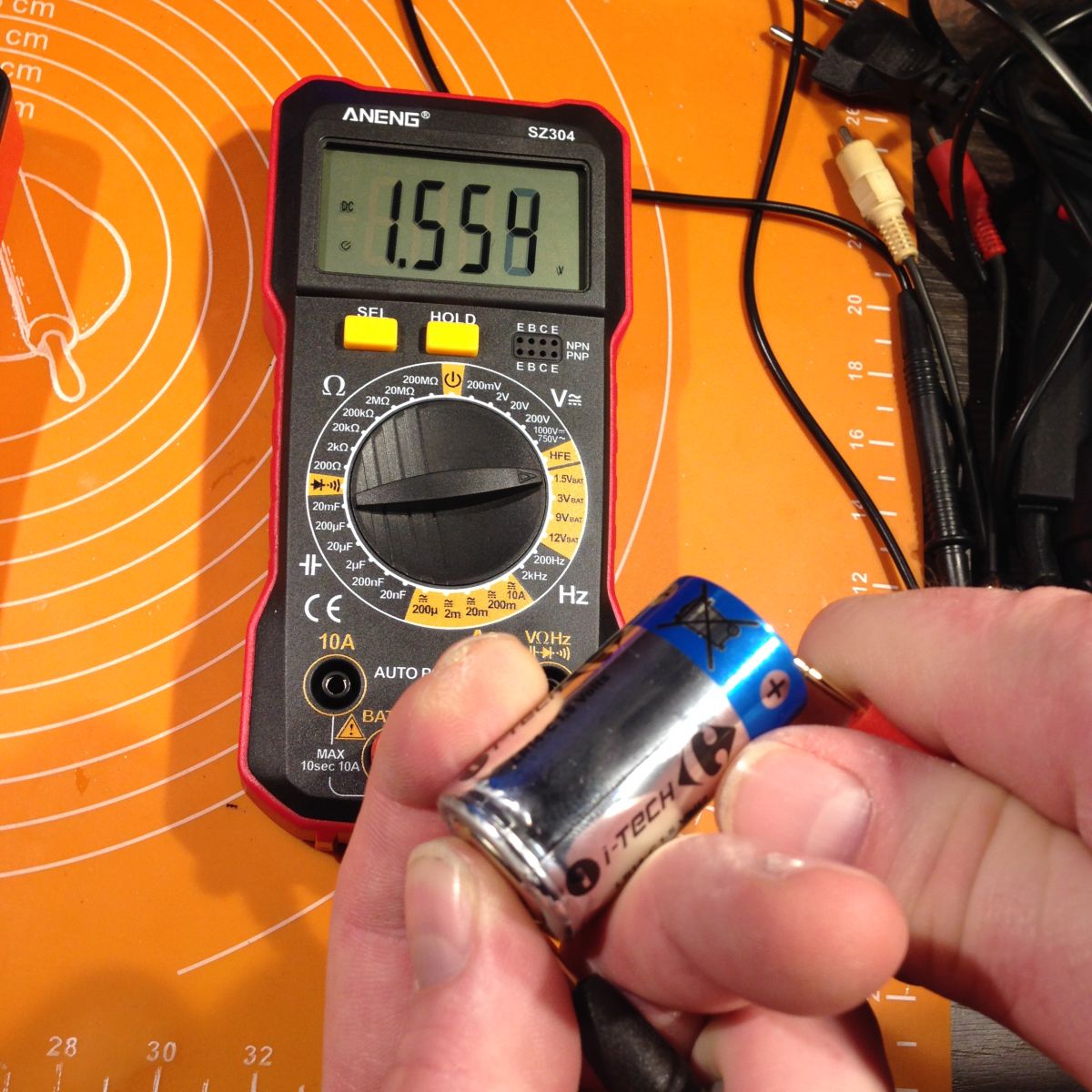

    Ciekawym, a nie opisanym w temacie traktującym o SC 08, zakresem pomiarowym jest zakres pomiarów baterii - typowe typy 1,5V, 3V i oczywiście 9V. Oczywiście pomiar odbywa się przy obciążeniu - co prawda niedopasowanym do konkretnego typu baterii, ale porównanie wyniku z pomiarem napięcia (czyli bez obciążenia) daje wystarczająca informacje o stanie rozładowania (ściślej "kondycji") baterii.
    Prąd obciążenia jaki jest wymuszony podczas pomiarów na zakresie testowania baterii wynosi ok. 15mA.
    W zależności od egzemplarza wyniki mogą się różnić i należy tylko interpretować odpowiednio wyniki by ocenić co można wykorzystać, a co do PSZOK'a.
    Przy okazji miałem okazję sprawdzić baterię (a dokładniej akumulatorki Li-Jon) 9V - pasujące w miejsce typowej baterii 6F22 9V - Bardzo ciekawa sprawa taki akumulator - szczególnie ze względu na pojemność. Niestety - posiadają pewną wadę - ze względu na to, że za napięcie na zaciskach odpowiada układ elektroniki wewnątrz baterii i otrzymujący przez cały czas eksploatacji napięcie zbliżone bardzo do nominalnych 9V - sprzęt nią zasilany potrafi się wyłączyć bez uprzedzenia o niskim stanie napięcia... :)

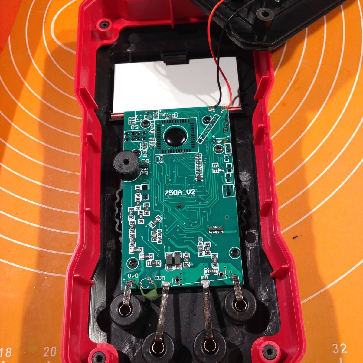

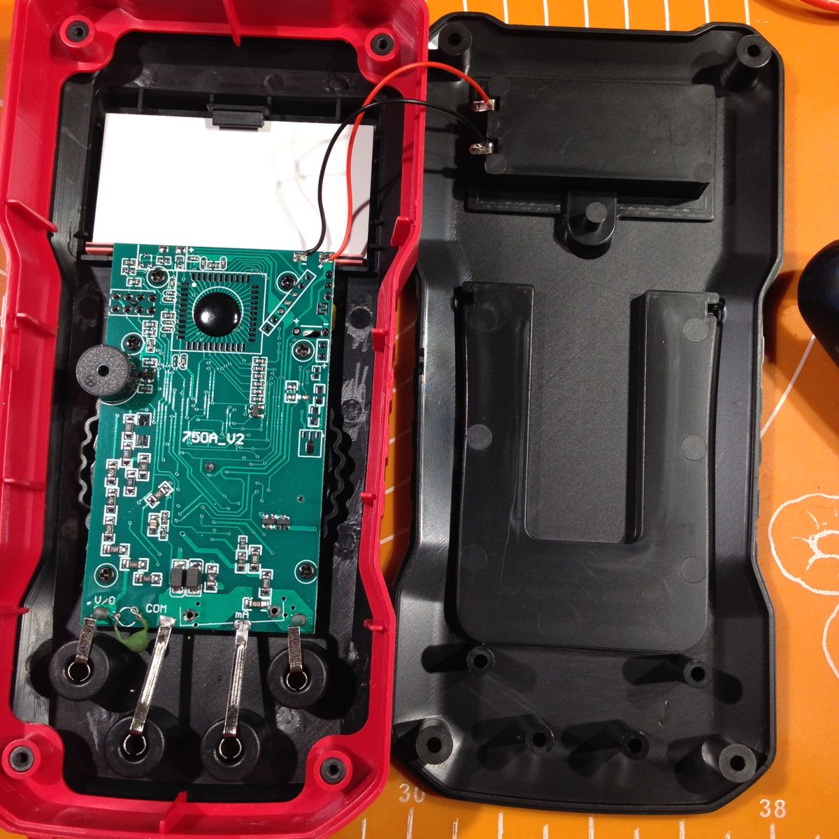

    No dobrze, a co wewnątrz?
    Wbrew pozorom (głębszej obudowy) niewiele się zmieniło w stosunku do poprzednika (?) czy też bliźniaka. Elektronika uproszczona do maksimum, co jednak (jak widać po wynikach pomiaru napięcia wzorcowego chociażby) nie wpływa w jakiś drastyczny sposób na dokładność. Oczywiście cały miernik to jeden "kleks" na płytce plus kilkadziesiąt elementów współpracujących (odpowiadających za zakresy przede wszystkim). Podobnie jak w "bliźniaku" tu również w roli bocznika występuje rezystorek... Akurat dużych prądów nie radziłbym mierzyć zbyt długo. ;) Co prawda na płytce jest miejsce na bocznik z prawdziwego zdarzenia, ale najwidoczniej przeważyła opinia księgowego... :(

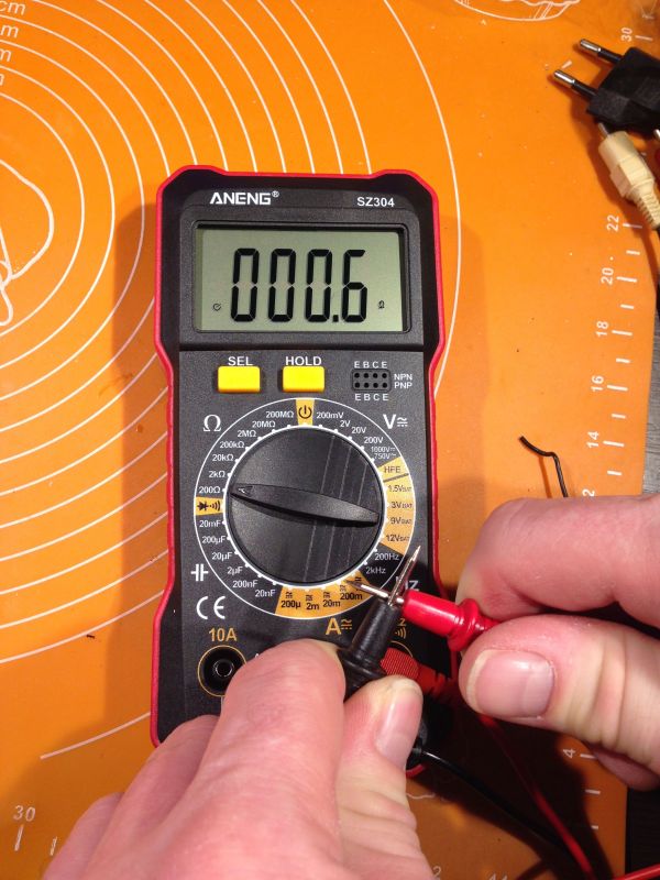

    Tu kolejna oznaka działania księgowego: Co prawda miernik posiada "podstawkę" do pomiaru tranzystorów, jednak przy bliższym przyjrzeniu się wnętrzu, okazuje się, ze to atrapa a zamiast gniazd mamy pola kontaktowe/przelotki (projektowo przystosowane do wlutowania podstawi z prawdziwego zdarzenia) na samym PCB.
    Akurat ta niedogodność ( bo możemy sprawdzać jedynie tranzystory z długimi i jednakowej długości, nóżkami) nie jest dla mnie najgorszą - do pomiarów tranzystorów i wielu innych elementów elektronicznych używam z powodzeniem testera : https://www.elektroda.pl/rtvforum/topic3794066.html
    Jednak - jeśli takowego nie posiadasz - należy pamiętać o tej niedogodności.
    Wyświetlacz - tak jak i w "bliźniaku" dość duży, czytelny. W mierniku z tematu lekko pochylony w kierunku obsługującego co w praktyce jednak nie ma zauważalnego znaczenia.
    Przełącznik pracuje z wyraźnym "zaskokiem" (mimo bardzo uproszczonej konstrukcji) i podobnie jak w SZ 08 każda zmiana zakresu sygnalizowana jest "bipnięciem". Niestety - poważny (jak dla mnie) niedostatek to usunięcie funkcji wyszukiwania bezprzewodowo kabli pod napięciem. Ponadto mierni (co wspomniałem na początku) bardzo zbliżony funkcyjnie do poprzednika. Przede wszystkim ma opcję zmiany pomiarów napięć i prądów zmiennych i stałych przyciskiem - bardzo wygodna i przydatna funkcja w wypadku szacowania np. zasilaczy. Bez mozolnego przekręcania pokrętła na odpowiedni zakres jednym naciśnięciem przycisku możemy odczytać ilość tętnień w napięciu wyjściowym, czy nawet napięcie offsetu w sygnale audio.

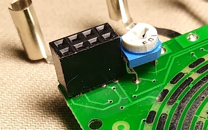

    Z powodu braku gniazda i przez to braku funkcjonalności opisywanej w aukcji, proponuję Koledze założenie tzw. sporu w ramach pomocy posprzedażowej oferowanej przez Aliexpress.
    Załączam zdjęcie takiegoż gniazda.

    Kolega jak zwykle szuka punktu zaczepienia by wykazać się aktywnością i znajomością tematu.
    Nie bardzo wiem po co.
    Nie bardzo wiem po co, ponieważ nie pisałem nigdzie (?) że przez brak styków kontaktowych w osłonie gniazda nie można zmierzyć parametru "beta" tranzystora. Można - tyle tylko, że nogi tranzystora muszą mieć odpowiednią długość.
    Po drugie (a to już akcentowałem w temacie) pomiar tranzystora miernikiem uniwersalnym może się co najwyżej sprowadzać do tego by ocenić "działa/nie działa" - chyba nie muszę pisać od czego zależy wynik wzmocnienia i w jaki sposób mierzone jest wzmocnienie takim miernikiem? Od tego są znacznie bardziej profesjonalne mierniki (jeden z nich już kiedyś opisywałem - można poszukać i sprawdzić czym się różni).
    Zresztą - nawet tester (też opisywany wcześniej) może znacznie lepiej się sprawdzić w tym zadaniu.

    Pracuję w serwisie elektroniki od 25 lat. Posiadam wiele multimetrów, z czego większość posiada omawianą funkcję pomiaru Bety. NIGDY w swojej karierze nie skorzystałem z tej funkcjonalności. To tyle ode mnie.
    Jeśli natomiast chodzi o kolegę "Mateusz_konstruktor", to zajmij się kolego konstruowaniem, bo Twoje wieczne czepialstwo nie tylko denerwuje użytkowników (wielu, o czym świadczą raporty), to i mnie zaczynasz działać na nerwy. Za następny wpis mający na celu jedynie "bicie piany" nagrodzę ostrzeżeniem (nie mówię tylko o tym wątku, ale o wszystkich w których się udzielasz).

    Teraz przy dostępności mikroprocesorowych testerów elementów elektronicznych taki pomiar bety może wyglądać mało imponująco :)
    Otwory na tranzystor mogą też negatywnie wpływać na przydzielanie kategorii odporności takiego multimetru cat III, cat IV etc.
