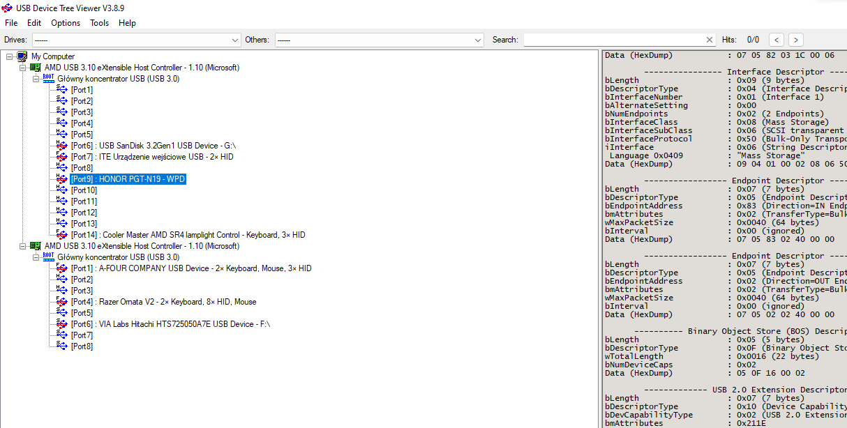

    Hej,
    Jestem posiadaczem telefonu Honor Magic 5 Pro. Wczoraj pierwszy raz podłączyłem go pod USB, żeby zgrać zdjęcia na PC, jednak nie udało się, ponieważ wyświetlał się komunikat, że urządzenie jest nierozpoznane itd. Zacząłem grzebać, szukać rozwiązań w internecie i chyba namieszałem jeszcze bardziej. Teraz próbuję to odkręcić, jednak nie wiem nawet od czego mam zacząć. Po kilku dobrych godzinach poddaję się, nie ogarnę tego sam i chciałbym prosić Państwa o pomoc.
    Co zrobiłem?
    -Zainstalowałem kilka sterowników, do których dokopałem się wpisując frazy typu "Honor Magic 5 Pro USB Drivers" lub "MTP Drivers" itd.
    -Włączyłem Debugowanie USB w telefonie.
    -Gdy nic nie dawało rezultatów zacząłem odinstalowywać urządzenia, które system rozpoznaje jako "Urządzenie MTP USB" lub "Urządzenie pamięci masowej USB" z żółtym trójkącikiem.
    -Pobrałem program USBDeview i odinstalowywałem urządzenia.
    Gdy podpiąłem telefon pod drugi komputer zadziałało bez problemu, system wykrył urządzenie jako "Honor Magic 5 Pro" i od razu znalazł się w zakładce "Urządzenia Przenośne" w Menedżerze Urządzeń i miałem dostęp do wszystkich plików. Według mnie wskazuje to na to, że z zarówno z kablem, jak i ustawieniami w telefonie wszystko jest ok, a winne są sterowniki w komputerze.
    Aktualnie jestem w takim stadium chaosu, że nie mam pojęcia od czego zacząć. Co mogę Państwu dostarczyć, żebyśmy mieli od czego zacząć? Poniżej dodaję screeny z Menedżera Urządzeń oraz USBDeview bo tylko to przychodzi mi do głowy.
    Pozdrawiam i z góry bardzo dziękuję.
    @Edit: W międzyczasie znalazłem taki program jak USB Device Tree Viewer i wydaje mi się mocno, że jest w nich masa przydatnych informacji, ale mam za mało wiedzy, żeby z nich skorzystać. Załączam screena z programu oraz plik .txt z skopiowanym tekstem, logiem z portu USB do którego podłączony jest telefon.

    @staś pytalski Dzięki za odpowiedź. Tak, próbowałem kilku kabli. Efekt ten sam. Wybór trybu jest - wybieram przesyłanie plików. Poza tym tak, jak wspominałem - na drugim komputerze i tym samym kablu wszystko działa bez problemu. Wydaje mi się, że jest to kwestia sterownika, tylko nie wiem jak się za to zabrać. Drugi komputer od razu rozpoznaje urządzenie jako Honor Magic 5 Pro, a mój jako "Urządzenie MTP USB", wyświetla żółty trójkąt oraz komunikat, ze urządzenie nierozpoznane.

    @blahfff Ok - zatem wchodzę w Menedżer Urządzeń, wybieram urządzenie o nazwie "Nieznane urządzenie USB (żądanie deskryptora urządzenia nie powiodło się)" > PPM > Aktualizuj sterownik >Przeglądaj mój komputer w poszukiwaniu sterowników > Pozwól mi wybrać z listy dostępnych sterowników na moim komputerze > I teraz jest zaznaczone "Pokaż zgodny sprzęt", a jedyna dostepną pozycją jest właśnie "Nieznane urządzenie USB (żądanie deskryptora urządzenia nie powiodło się)". Gdy odznacze "Pokaż zgodny sprzęt" wyświetla się cała list z pozycjami takimi jak Generic USB Hub, Standard system devices, Standardowe koncentratory USB, Standardowy kontroler hosta USB oraz nazwy producentów z czego żadnej nie jest Huaweiem ani Honorem. Na końcu jest również "Zgodne urzadzenie magazyjnując USB" i to tyle. Nie ma nic, co miałoby MTP w nazwie.
    Dodatkowo próbowałem innych telefonów i wnioski są takie, że na tym samym PC i kablu działa telefon Xiaomi Redmi Note 9 Pro, zaś telefon Realme GT Master Edition wykazuje identyczne objawy co mój Honor.

    Na twoim screenshocie widac poprawne urzadzenie MTP ze zlym sterownikiem. Tutaj piszesz "Nieznane urządzenie USB (żądanie deskryptora urządzenia nie powiodło się)" - a to z kolei jest problem sprzetowy i urzadzenie nie zostalo poprawnie wykryte. Albo cos z kontrolerem USB po stronie komputera, moze restart systemu by pomogl, moze wadliwy przedow, a moze urzadzenie.

    @blahfff Masz rację, że trochę pomieszałem, bo raz piszę "Nieznane urządzenie USB (żądanie deskryptora urządzenia nie powiodło się)", a raz "Urządzenie MTP". Piszę tak dlatego, że raz pokazuje mi się w Menedżerze Urządzeń pod jedną nazwą, a raz pod inną. Restartu wolałbym uniknąć, żeby nie stracić danych. Przewód chyba nie jest wadliwy skoro działa na innym PC, a urządzenie chyba równiez nie jest wadliwe, skoro działa podpięte pod inny PC. Dobrze myślę? Co mam zrobić, jeśli na wyżej wspomnianej przez Ciebie liście sterowników nie widnieje żaden inny MTP? Mam go pobrać z internetu, czy co najlepiej zrobić?
