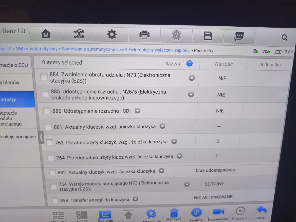

    piotrekwoj1
    Mercedes VITO W639 111KA nie kręci rozrusznik. Nie jest to wina rozrusznika, bezpiecznika, przekaźnika. Diagnostyka jest, brak błędów związanych z rozruchem prócz dwóch od dwóch spalonych świec. Zezwolenie na rozruch jest ale brak wyjścia z ECU na wysterowanie przekaźnika. Stacyjka się załącza, zamiast rygla jest emulator. Bezpieczniki przekaźniki wszystkie ok. W parametrach stacyjki 30, 15, 15R wszystko ok tylko 50 nie widzi po przekręceniu stacyjki na rozrusznik. Nie spotkałem się jeszcze z taką awarią. W jaki sposób wychodzi sygnał 50 ze stacyjki? Cyfrowo po CAN? Dwa kluczyki zaprogramowane widoczne w parametrach po włożeniu do stacyjki. Nie odpala na krótko. Poszukuję schematu do tego modelu. Zasilania sterownika główne są ale pewnie jeszcze na którymś pinie powinno dlatego potrzebuję schematu.
    VIN WDF63960313442154

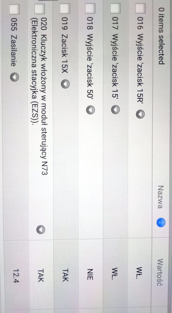

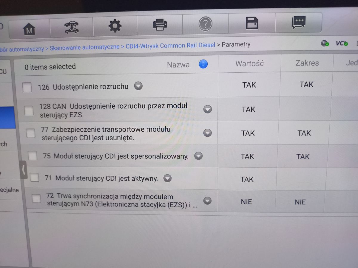

    specjalistasamochody
    W ezs masz masz dwa parametry od 50, styk i can. W ECU uprawnienia do jazdy wszystkie mają być na TAK. W ECU są parametry od zasilania.

    piotrekwoj1
    No to tak nie mam parametru 50 CAN ale mam styk i on właśnie się nie zmienia podczas przekręcania stacyjki na zapłon.

    Zezwolenie w ECU

    Może ktoś wie czy ze stacyjki wychodzi fizycznie napięcie z któregoś pinu jako impuls poprzez SAM do rozrusznika? Czy taki rozkaz leci fizycznie po CAN? W stacyjce moim zdaniem nie ma fizycznie czegoś co by załączało sygnał 50, może się mylę to mnie poprawcie.
    chyba leci canem wieczorem wrzuce ci schemat dla pewnosci. w kluczyku ile masz uruchomien? ja bym założył rygiel na próbę.

    piotrekwoj1
    Na 99% po CAN i bez Star diagnozy się nie obędzie lub też VVDI MB. Ale schemat jak najbardziej przygarnę.
    Co do liczby uruchomień to nie wiem nie sprawdzałem, emulator jest na stałe w tym aucie. Na podmianę mam drugi. Pytanie za 100 punktów. Dowiedziałem się teraz że niby po wymianie świecy żarowej na 4 cylindrze pojawił się licznik który to codziennie dodawał jeden dzień. Od czego to mogło być nie odliczał w dół tylko liczył w górę.

    piotrekwoj1
    Czasami nie ma co patrzeć na diagnostykę, jednak uszkodzona stacyjka. Niby działała prawidłowo ale jednak nie do końca.
