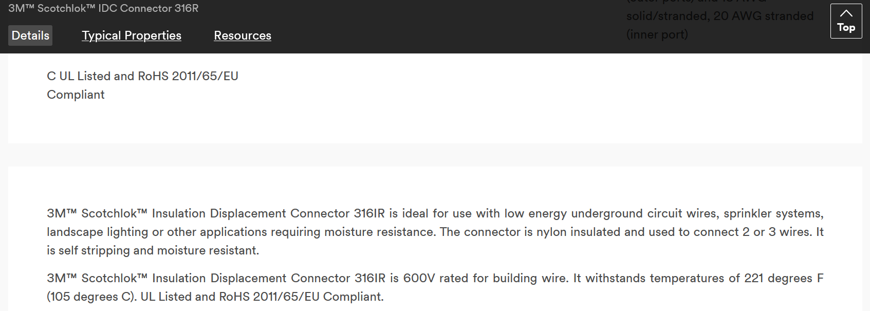

    Dzień dobry,

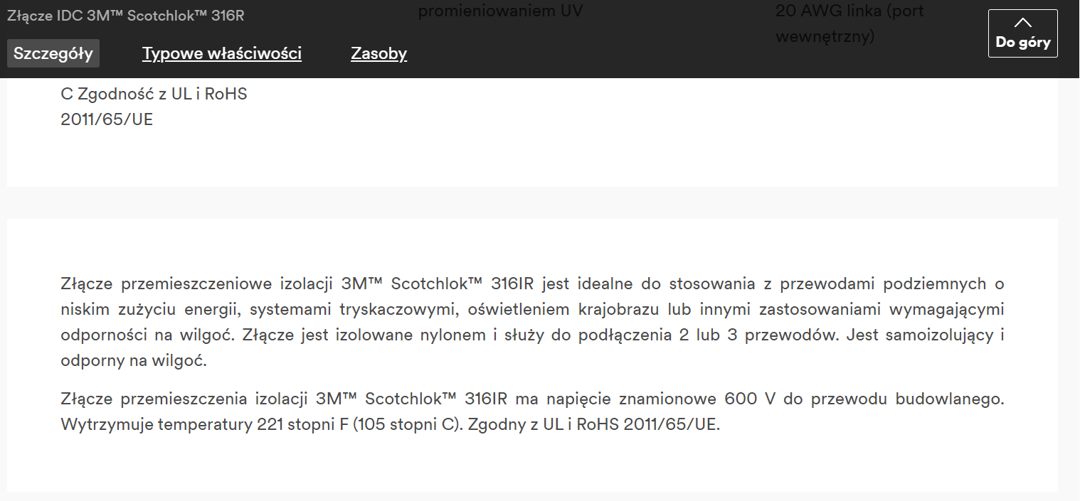

    chciałbym za pomocą szybkozłączki żelowej 3M 316IR połączyć równolegle 10 lamp LED 230V o mocy 30W każda. Jeśli dobrze liczę, to daje to w sumie 1,3 A na linii zasilającej. Patrząc na specyfikacje tej szybkozłączki czytam "Maximum Recommended Voltage Rating 600V". Jednak jest ona sprzedawana jako szybkozłączka niskonapięciowa i w tekstach marketingowych jest podane maksymalne napięcie 32V.
    Jak to rozumieć jako laik elektryk? Mogę je bezpiecznie użyć, jeśli zabezpieczę je w puszce instalacyjnej przed dostępem fizycznym? Połączyłem testowo 10 takich lamp z tymi złączkami w puszkach instalacyjnych i na razie nic się złego nie dzieje :-)

    artur2000 napisał:
    Dziękuję. Używam więc.
    Producent zaleca stosowanie w obwodach niskonapięciowych ( max 32 V) choć dopuszcza max napięcie 600V ( czy jest to uwarunkowane?) , czy nie lepiej jest w tym przypadku skontaktować się z działem pomocy by wyjaśnić swoje wątpliwości? - https://www.3mpolska.pl/3M/pl_PL/firma-pl/centrum-pomocy-pl/
    Zalecenia producenta są brane pod uwagę gdy dochodzi do awarii.

    Producent na stronie podaje maksymalnie napięcie 600V. Na amerykańskiej stronie wymienia możliwe zastosowanie złączek. Nie sądzę, żeby w Polsce były oferowane gorsze złączki, szczególnie gdy scotchloki różnego typu są stosowane w telekomunikacji, a tam standardowym napięciem jest 48V, więc więcej niż podane 32V na polskiej stronie. To ewidentny błąd polskiego oddziału firmy. Jest jeszcze inne wytłumaczenie, że amerykański producent nie chciał wydawać pieniędzy na europejskie certyfikaty, ale z drugiej strony importerów chińskich produktów średnio to interesuje i wystarczy deklaracja zgodności CE.
    https://www.3m.com/3M/en_US/p/d/b00014119/
    Informacje techniczne o złączce 3M Scotchlok IDC Connector 316IR.
    Opis złącza izolacyjnego 3M Scotchlok 316IR z danymi technicznymi.
