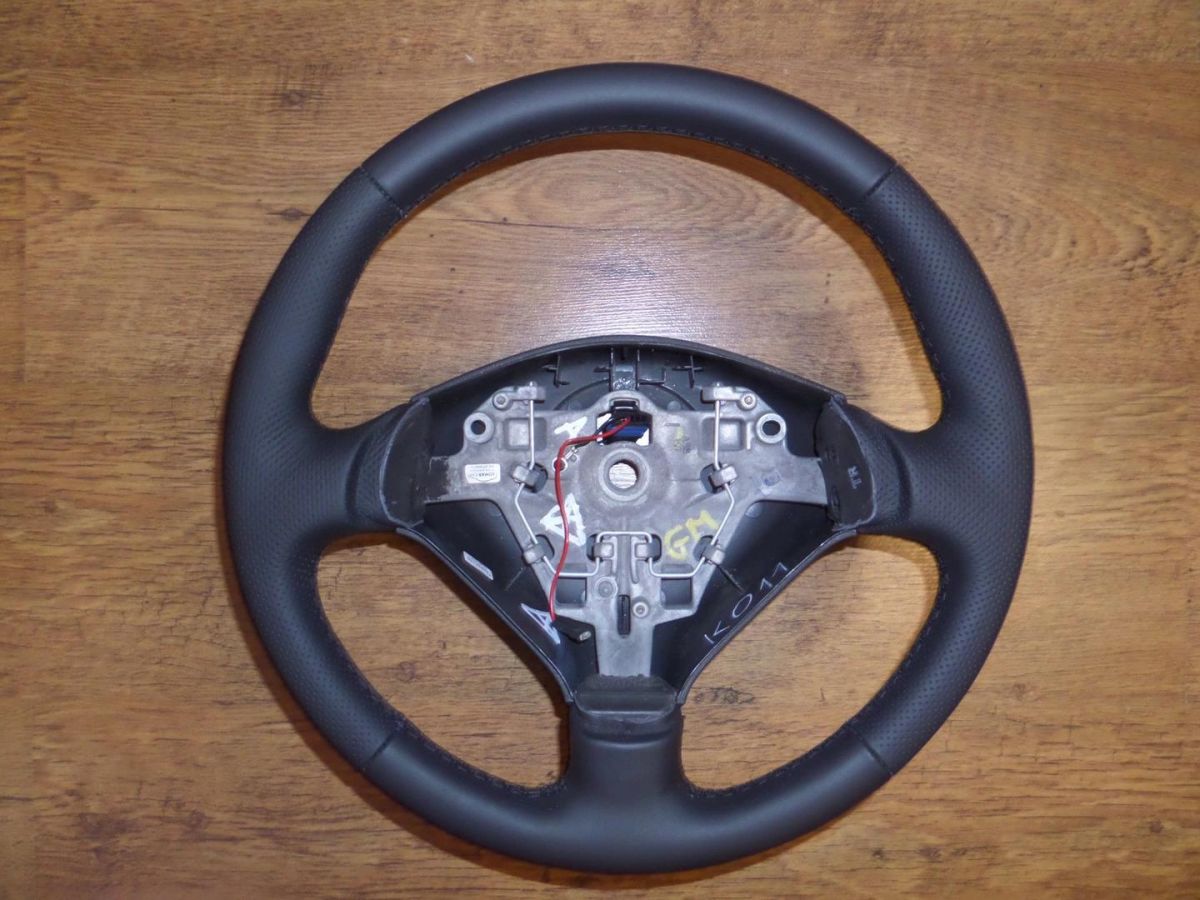

    vorlog
    Poziom 40  
    Chcesz mieć ładnie i na długo? Daj do obszycia prawdziwą skórą, dobremu specowi. Kosztuje ale warto.
    Tę (P407) obszywał mi spec od tapicerki domowej i samochodowej, choć nie jakiś wybitny, ale efekt ładny i trwały

    Ja wiem ale ona była jak nowa ja natrectwem spieprzyłem. Czasu nie wrócę ale spróbuję podziałać przy tym. Jak skopsam do reszty to oddam do obszycia.
    Umyje chyba K2 letan foam, następnie wytre IPA lekko i może jakimś do konserwacji środkiem co ten brzydki mat surowy lekko natłuści czy coś. A jeśli dupnie wyjdzie to wetre delikatnie farbke ale cała dookoła
