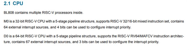

    Zacząć trzeba od tego, że BL808 zawiera w sobie dwa osobne procesory o architekturze RISC, jeden 32-bitowy, a drugi aż 64-bitowy, których szczegółowe parametry prezentuję poniżej:
    DIY Webcam/Aparat - M1S Dock - komunikacja pomiędzy dwoma rdzeniami BL808
    Widzimy tutaj, że jeden rdzeń odpowiada multimedia, a drugi za komunikację bezprzewodową:
    W SDK M1s_BL808 panuje następujące nazewnictwo
    - c906 - to rdzeń D0 (multimedia)
    - e907 - to rdzeń M0 (komunikacja)
    Jego znajomość ułatwi nam poruszanie się po SDK od M1S.

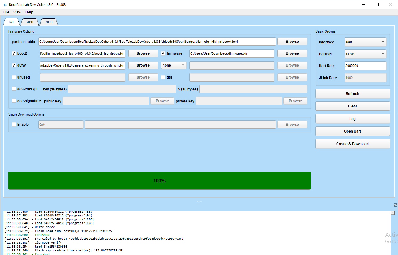

    Wgrywamy oba przez UART, a dokładniej przez BLDevCube:
    https://wiki.sipeed.com/hardware/en/maix/m1s/other/start.html#SDK-Compile
    W BLDevCube należy ustawić:
    - tablicę partycji (z SDK M1S)
    - boot2 (najnowszy boot2 z BLDevCube, wersja debug)
    - firmware - to jest wsad na rdzeń e907
    - d0fw - to jest wsad na rdzeń c906
    Dodatkowo trzeba zresetować płytkę trzymając przycisk BOOT, ale wszystko jest w zalinkowanej dokumentacji.
    U mnie wgrywanie nie chciało działać na jednej z maszyn, nie wiem czemu, na drugim laptopie ruszyło, a oba są z Windows 10.

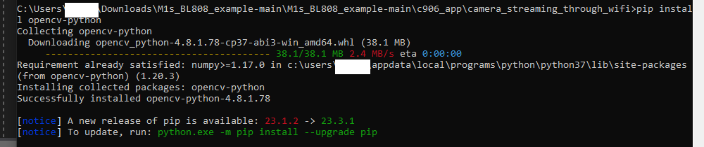

    Program na PC jest napisany w Pythonie, stanowi on serwer TCP czekający na połączenie. Potrzebny będzie Python 3 oraz opencv. Uruchamiamy go tak:
    py ./main.py
    Bez OpenCV otrzymamy błąd:
    C:\Users\Tester\Downloads\M1s_BL808_example-main\M1s_BL808_example-main\c906_app\camera_streaming_through_wifi>py ./main.py
    Traceback (most recent call last):
      File "./main.py", line 3, in <module>
        import cv2 as cv
    ModuleNotFoundError: No module named 'cv2'
    Zatem instalujemy opencv:
    pip install opencv-python

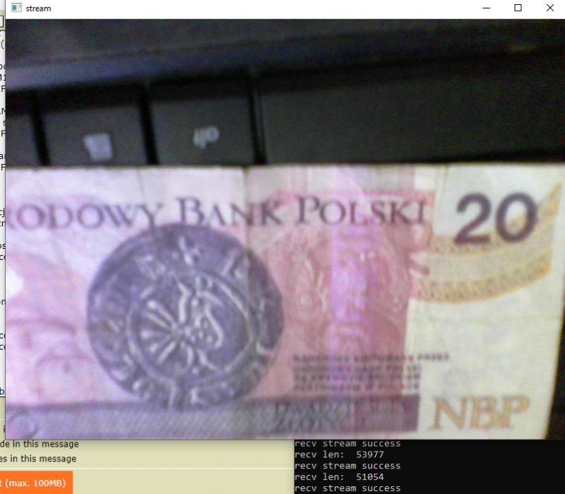

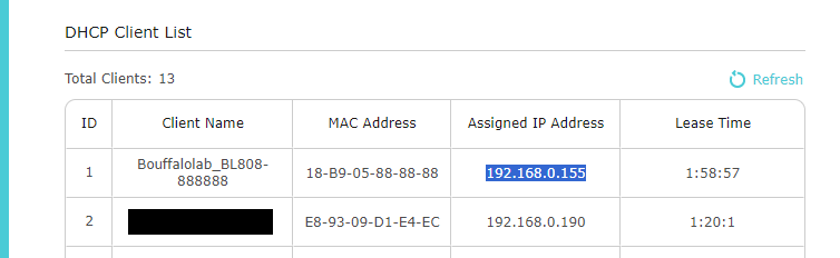

    Potem program powinien się uruchomić. Warto jeszcze sprawdzić, czy w ogóle BL808 podłączyło się do naszego WiFi:
    Uruchamiamy program i sukces - odbieramy obraz przekazywany na żywo z kamerki:
    Zobaczmy skrypt Python, który za to odbieranie odpowiada:
    Kod: Python
    Zaloguj się, aby zobaczyć kod
    Powyższy program jest naprawdę bardzo prosty. Nasłuchuje czekając na połączenia TCP a potem obsługuje takie połączenie w pętli, po kolei odczytując nagłówki i dane plików JPG, które potem są wyświetlane na ekranie.

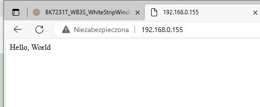

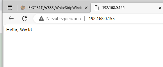

    Powyższy kod tworzy serwer HTTP który nasłuchuje na porcie 80 i w pętli obsługuje klientów.
    Samą obsługę klienta przedstawia funkcja poniżej, na próbę zrobiłem wysyłanie napisu 'Hello world' przez HTTP:
    Kod: C / C++
    Powyższa funkcja nie sprawdza co wysłała przeglądarka, na ślepo odpowiada zawsze HTTP 200 OK z tekstem (content-type text) 'Hello world'. To na próbę.
    Sam task serwera HTTP podpinamy do wcześniej napisanej obsługi zdarzenia:
    Kod: C / C++
    Potem musimy skompilować i wgrać oba wsady. Końcowo, po wejściu na adres IP kamerki otrzymamy:
    Wygląda na to, że wszystko działa.

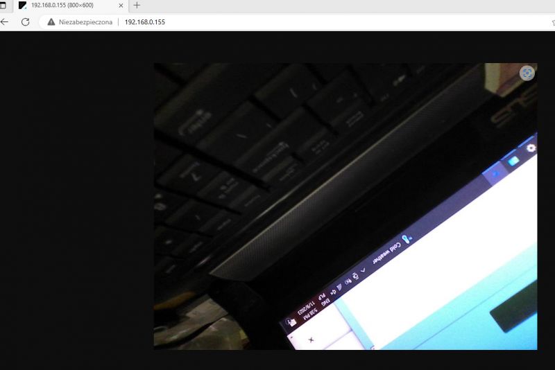

    Własny serwer HTTP przedstawiający obraz z kamery
    Mamy już prosty serwer 'hello world', teraz wystarczy go zmodyfikować.
    Tak jak pisałem - na żądanie GET odpowiemy odsyłając plik JPG który mamy już zasadniczo gotowy w firmware, wraz z odpowiednim content-type.
    Całość jak wcześniej, w wątku, a w nim w pętli - obsługa jednego żądania po drugim.
    Poniżej pełen kod który opracowałem:
    Kod: C / C++
    Poza przekopiowaną obsługą kamery z demka wysyłania obrazu przez TCP oraz mojego serwera HTTP z poprzedniego akapitu nie ma tu nic nowego za wyjątkiem lepszego tworzenia odpowiedzi HTTP 200 OK:
    Kod: C / C++
    Nagłówek HTTP 200 OK musi zawierać zarówno pole Content-Type, jak i Content-Length aby przeglądarka wiedziała jak dużej liczby bajtów się spodziewać i jak je zinterpretować.
    Ten serwer HTTP jest naprawdę bardzo prymitywny. W zasadzie odbiera on tylko dane na danym porcie TCP i od razu na nie odpowiada, wcale ich nie sprawdzając. Nie parsuje nawet żądania GET, po prostu na ślepo wysyła odpowiedź o odpowiednim typie content-type, tutaj pliku jpg.
    To wystarcza, by móc pobrać obraz z kamerki:
    Powyższa implementacja ma jedną wadę - czasem nie pobiera całego obrazu, muszę sprawdzić czemu tak jest, może muszę dopisać sleep. Będę ją jeszcze rozwijać.
