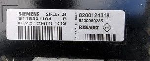

    Witam. Po wymianie rozrządu (zerwany pasek) podczas odpalenia silnik wkręca się na 5 tysięcy obrotów. Oczywiście zaraz zgasiłem i poszukiwałem przyczyn, czyli czujników, wężyków, nieszczelności itp. Powtórzyłem to dwa razy i podłączyłem ELM. Okazało się, że po dodaniu gazu (kluczyk tylko na zapłonie) przepustnica otwiera się prawie do podłogi, około 3%, a następnie skacze od razu na 65% i tak zostaje. Po wyciągnięciu przepustnicy było tak: 3% przez długi czas, potem nic i na końcu otwarta na maksimum (według ELM 65%). Wymontowałem i sprawdziłem potencjometr gazu i jest w porządku. Pomierzyłem multimetrem przepustnicę VDO i pomiary pokazały liniowy wzrost/zmniejszenie wartości (schemat znalazłem tutaj ++), ale czy to jest dobre? Akumulator był odłączony przez 5 dni. Może ktoś ma jakiś pomysł?
    Witam. Dzisiaj pomierzyłem przepustnice i kable i jest OK. Wychodzi na to, że ECU zdechł. Czy ktoś z okolic Sosnowca ma takie ustrojstwo i pożyczy na kilka chwil celem sprawdzenia, czy to jest sprawca? Mogę nawet dzisiaj podjechać (właściwie to mogę tylko w nim grzebać od piątku wieczorem do niedzieli wieczór).

    Może wysypała się adaptacja, dlatego świruje, miernikiem na pewno nie zmierzysz liniowości potencjometru i szumów na nim, na pożyczenie ECU bym nie liczył, bo nikt nie zaryzykuje uwalenia swojego. Do Renówki jest CLIP a nie ELM.

    Przepustnica zachowuje się normalnie. To miauczenie, buczenie też norma. Tam nie ma osobnego regulatora wolnych, więc wszystko robi przepustnica. Wychodzi na to, że jednak jest dziura, bo do takich obrotów jednak trochę powietrza potrzeba. Druga opcja, że przepustnica się otwiera, ale to musisz albo zobaczyć, albo podejrzeć fejsikiem w parametrach podczas odpalenia. Ostatnia opcja (nie wiem czy to możliwe) podłączyłeś serwo w króciec odmy i odwrotnie. :)

    Witam. Dzisiaj okazało się, że podczas składania wypadła uszczelka odmy i dlatego były takie fiksacje (fura nie gwizda, bo mechanik pi...). Przyznam się, że przy wcześniejszych demontażach nie ściągałem kolektora, bo przy montażu uważałem, a tu uszczelka leżała sobie na kolektorze wydechowym. Odpalił ładnie i nawet znikło falowanie obrotów, ale pozostała dziura w obrotach, tzn. na niskich obrotach po znacznym dodaniu gazu obroty spadają na chwilę i dopiero się wkręcają - wypada zapłon. Dziękuję za zaangażowanie.
