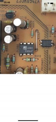

    Witam. Potrzebuję schematu zasilacza ZSSR094ZA 1-468-605-21 do konsoli PS2 Fat. Chcę wymienić kondensatory.

    Zasilacz nie podaje napięcia na płytę główną chodzi mi o te małe kondensatory

    Sprawdziłeś czy jest zasilanie na nóżce nr. 6 ? Impulsy na nr. 5 sterujące bramkę są obecne? Mosfet sprawny? Transoptor też dobry? W nocie katalogowej w aplikacji tego sterownika nie ma kondensatorów o takich pojemnościach.

    Zamiast opisac problem jak zwykle podchodzenie do naprawy od drugiej strony a może tak ma byc i aby się resztę napięć pojawiło musi być zasilacz włączony nie pomyślałeś o tym poszukaj aplikację od tego układu FA i pomiary, po jakiego grzyba Tobie schemat , do wymiany kondensatorów, ciekawe, przecież są na nich opisy ale to już kolega napisał.
