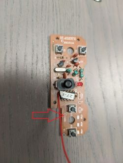

    Cześć,
    Popsuł nam się pilot od zabawki dziecka. Rozkręciłem i widzę że urwał się przewód zasilania. Niestety nie wiem z którego miejsca. Czy ktoś potrafi wskazać miejsce gdzie powinien być przylutowany drugi przewód od zasilania ?

    Gnd lub V-, daj zdjęcie spodu płytki, przepisz co jest pod nalepką na układzie.

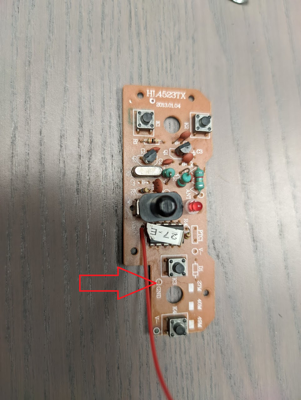

    Do GND

    Ewentualnie do V-. Zdjęcie od strony ścieżek rozwiąże problem, ale na 99% to równoważne rozwiązania. Oryginalnie było raczej V-, wygląda jakby coś tam zjadła korozja.
