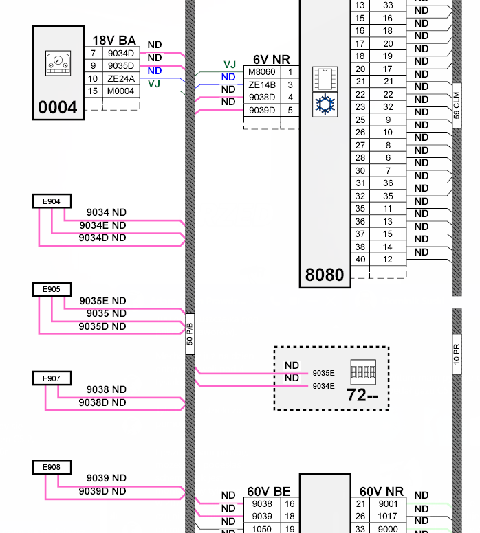

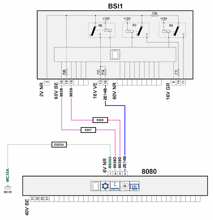

    Taki problem że zmieniam zwykła klimatyzacje na klimatronik. Na panelu są dwie wtyczki niebieska jest od klap itp. Druga mała czarna jest od zasilania i prawdopodobnie od sieci wewnętrznej auta. Tylko mam problem które są zasilające a które komunikacyjne i gdzie je wpiąć.
  • #4 20836588
    artur.heise
    Dobrze kombinujesz. :)

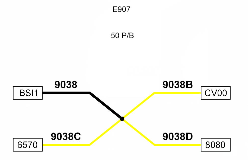

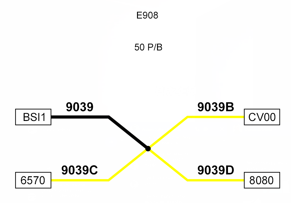

    witam.Mam pytanie na linii transmisji danych z panelu do bsi co to są za elementy o oznaczeniu E907 a na drugim przewodzie E908. Drugie pytanie w tej czarnej wtyczce jest 6. od czgo mogą iść te dwa czyli nr 6 i 2?
  • #6 20837727
    artur.heise
    To są węzły, gdzie łączy się więcej przewodów (nie ma ich na schemacie, żeby było czytelniej).
    Szukam schematu instalacji elektrycznej klimatronika do Peugeot 2008, 1.6hdi, 2015r. Szukam schematu instalacji elektrycznej klimatronika do Peugeot 2008, 1.6hdi, 2015r. Szukam schematu instalacji elektrycznej klimatronika do Peugeot 2008, 1.6hdi, 2015r.
    Do niczego. Używane są tylko 4 (zasilanie, masa, CAN H i CAN L).
