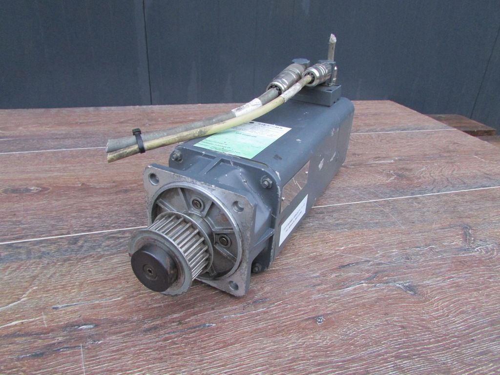

    Potrzebuje porady. Mam servomotor siemens 1FT5066-0AG71-1-Z
    Chciałbym wykorzysta go jako napęd wrzeciona do frezarki cnc.
    Czym można zasilić taki silnik? Jak dobrze rozumiem jest to silnik synchroniczny z wirnikiem na magnesach trwałych.

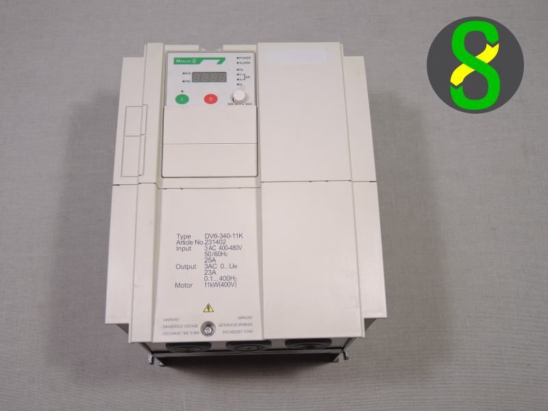

    Zwykłym falownikiem do zasilania silników asynchronicznych nie dałem rady tego servomotoru prawidłowo napędzić. Efekt był tylko taki że udało się tylko zakręcić wirnik przy ok 10Hz i chyba w trybie wektorowym.
    Do testów używałem falownika firmy Moeller DV6-340-11K
    Czy do takich silników synchronicznych niezbędne jest sprzężenie zwrotne w postaci enkodera do poprawnej pracy, w takim zastosowaniu jak napęd wrzeciona frezarki?

    @adamus202 Potrzebujesz falownika który obsługuje silnik PM (PMSM). Praktycznie każdy falownik z górnej półki oferuje taką funkcje jak np. Omron, Yaskawa itd.
    Osobiście nie testowałem tego typu rozwiązania, ale silnik w otwartej petli nie będzie pracował w pełnym zakresie parametrów znamionowych.
