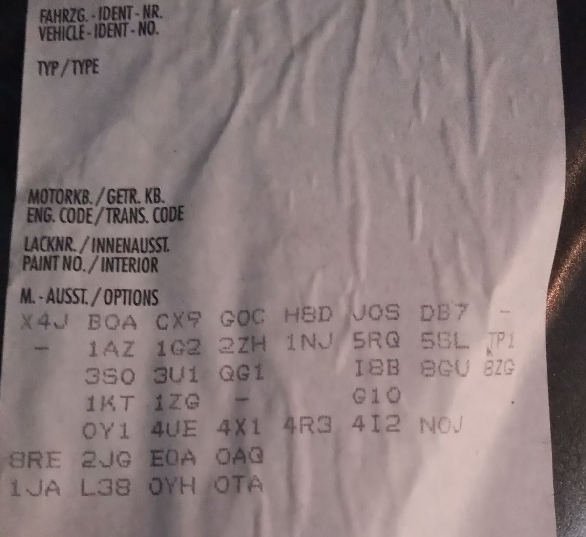

  • #3 20835991
    vip11
    Nie jestem specjalistą i nie znam się aż tak, może inaczej: to wypadanie zapłonu co może spowodować, ile może kosztować naprawa tego w razie totalnej awarii i czy można to zapobiegawczo naprawić?
    ps. silnik pracuje rowno, zadne kontrolki nawet zolte sie nie swieca, po historii napraw (a raczej ich braku) widze ze nic w silniku nie naprawiano - ksiazka z ASO
  • #4 20836143
    Jarzabek666
    Poziom 40  
    Jak masz książkę to masz też nalepkę z kodami wyposażenia ;) wiec sprawdzić ESP jest dość łatwo.
  • #5 20836262
    vip11
    W książce o której pisze są naprawy/przeglądy auta, nie ma listy z kodami wyposażenia.
    Ale zdecydowanie ważniejsze w temacie jest odpowiedz na mój post nr 2 i z jakimi kosztami(jeśli kupie) mogę się liczyć w razie awarii?

  • #7 20836299
    Jarzabek666
    Poziom 40  
    To coś lipna książka serwisowa. W oryginalnej zawsze dają wlepę z kodami wyposażenia. Czyli identyfikacja pojazdu z zerowym przeglądem.
  • #8 20836685

    Oznaczenie elementu SW: 6C0 907 379 K HW: 6R0 907 379 BA
    Komponent: ESP9.0i H03 0004
    Przecież sterownik się przedstawia
    Co do wypadania zapłonów, to mogą być zużyte świece, ale może to być również problem z zawalonymi nagarem, nieszczelnymi zaworami ssącymi co wiąże się ze zdjęciem i naprawą głowicy
