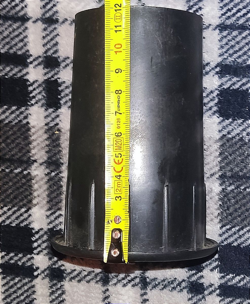

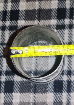

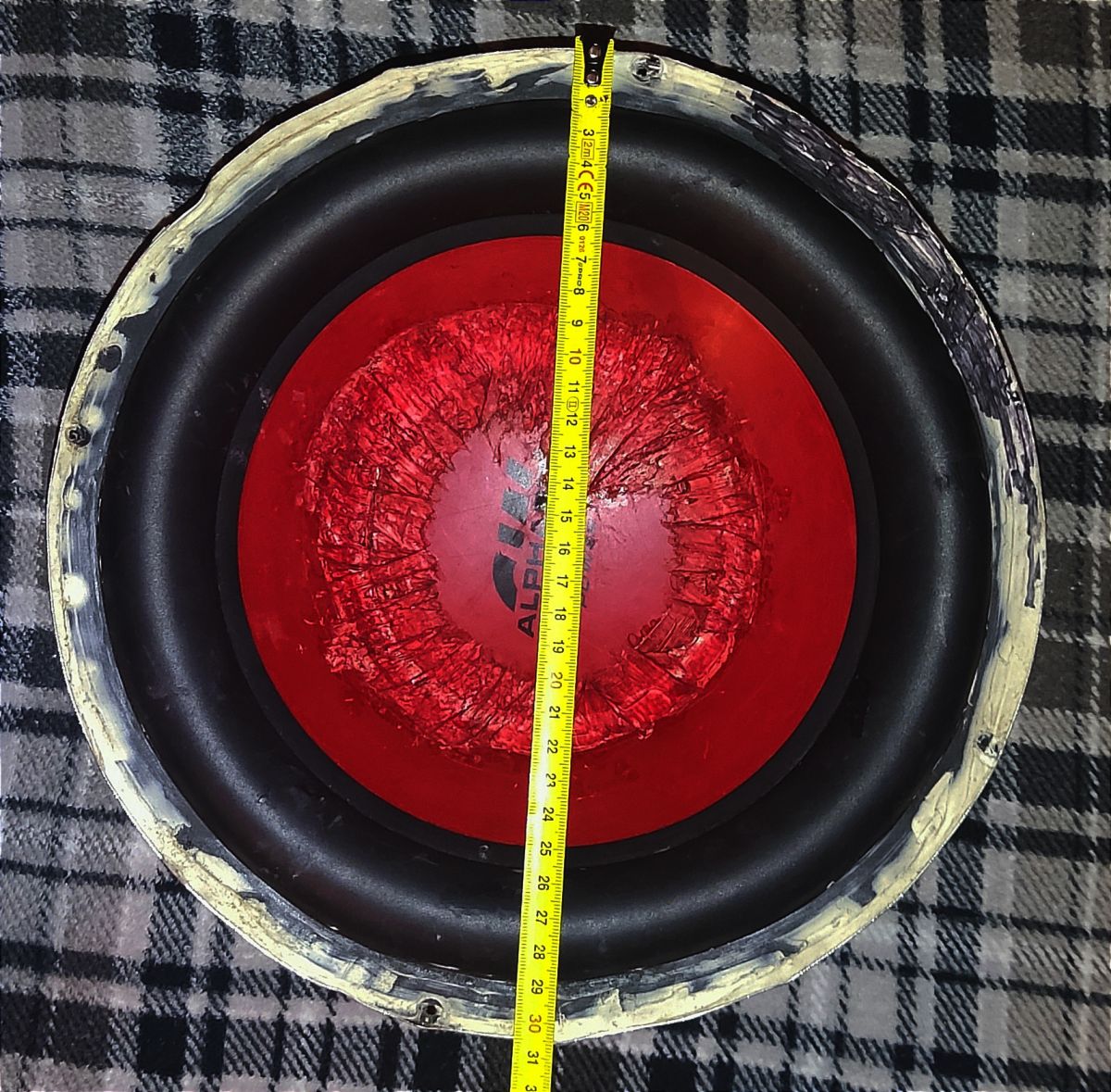

    Witam, chciałem zrobić obudowę do głośnika Alphard CW1202CX, próbowałem wyliczyć obudowę w programie WiniSD ale wyszły mi jakieś kosmiczne wymiary jedyne parametry jakie posiadam i nie jestem ich pewien bo znalazłem jakieś na necie do pobrania w pdf ale nie ma tam wszystkich parametrów, widziałem że na forum ktoś też próbował do niego zrobić obudowę i widziałem że jego parametry trochę się różnimy od tych które udało mi się uzyskać
    Rozmiar kosza 309mm
    Moc RMS 200
    Moc MAX 400
    4 OHM
    Zakres częstotliwości od 23 do 300 Hz
    SPL 88
    Całkowita wysokość 152mm
    Rozmiar otworu mont. 292
    Karkas cewki Alu
    Średnica cewki 2,0"
    Fs23
    Qts 0,62
    Qms 3,06
    Qes 0,77
    Vas 165
    Dodam że to nie ma być jakoś idealnie wyliczony subwoofer bo głośnik nie jest w jakimś idealnym stanie ktoś wymieniał najprawdopodobnie cewkę, obudowa będzie robiona najprawdopodobniej z płyt meblowych, posiadam również dwa otwory bass reflex wymiary będą na zdjęciu

    Użyj WinISD.

    @sosarek próbowałem liczyć ale nie posiadam wszystkich parametrów
