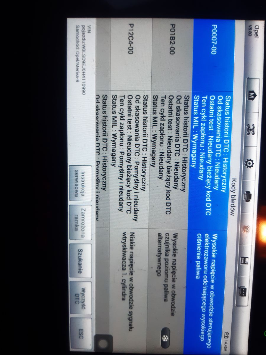

    Mam problem z swoim samochodem oplem meriva b 1.4 turbo 2016r. mianowicie na zimnym silniku chodzi idealnie ale kiedy złapie chociaż trochę temperatury zaczyna chodzić nie rowno i wyskakuje błąd P0007 ( wysokie napiecie w obwodzie sterowania elektrozaworu odcinającego wysokie cisnienie paliwa ), dodam że wyskakują jeszcze bledy z wtryskiwaczami 1,2,3,4 (niskie napiecie w obwodzie sygnalu wtryskiwacza). Jak bledy się usuną z wtryskiwaczami to samochod chodzi normalnie dopóki nie zgasze go i nie chce odpalic ponownie, jedyny który blad zostaje to ten P0007.

    Mógłbym poczytać więcej gdybyś wkleił log z zamrożonych ramek bo na pewno takowe są zapisane.

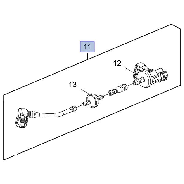

    Sprawdziłem wszystkie bezpieczniki i przekazniki i wszystkie są sprawne nawet przekazniki i bezpieczniki włożyłem nowe, przewody paliwowe są drożne i po wiązce elektrycznej nie widać żeby były gdzieś kable uszkodzone, a gdzie ten elektrozaworu znajde bo jedyny jaki znalazłem zawor pod maską to od par paliwa I jest na 2 piny . Błąd P0007 w Oplu Meriva B 1.4 Turbo 2016 - nierówna praca silnika na ciepłym

    Błąd P0007 w Oplu Meriva B 1.4 Turbo 2016 - nierówna praca silnika na ciepłym Błąd P0007 w Oplu Meriva B 1.4 Turbo 2016 - nierówna praca silnika na ciepłym
    może być również na dwa przewody. Były dwa rodzaje. Dochodzi jeszcze problem z zasilaniem na wtrysku oraz problem z napięciem czujnika poziomu paliwa...

    U mnie występuje ten pierwszy ze zdjęcia, i tam patrzyłem to prad dochodzi zostaje zamówić i wymienić ten zawor i zobaczyć co dalej będzie się działo
