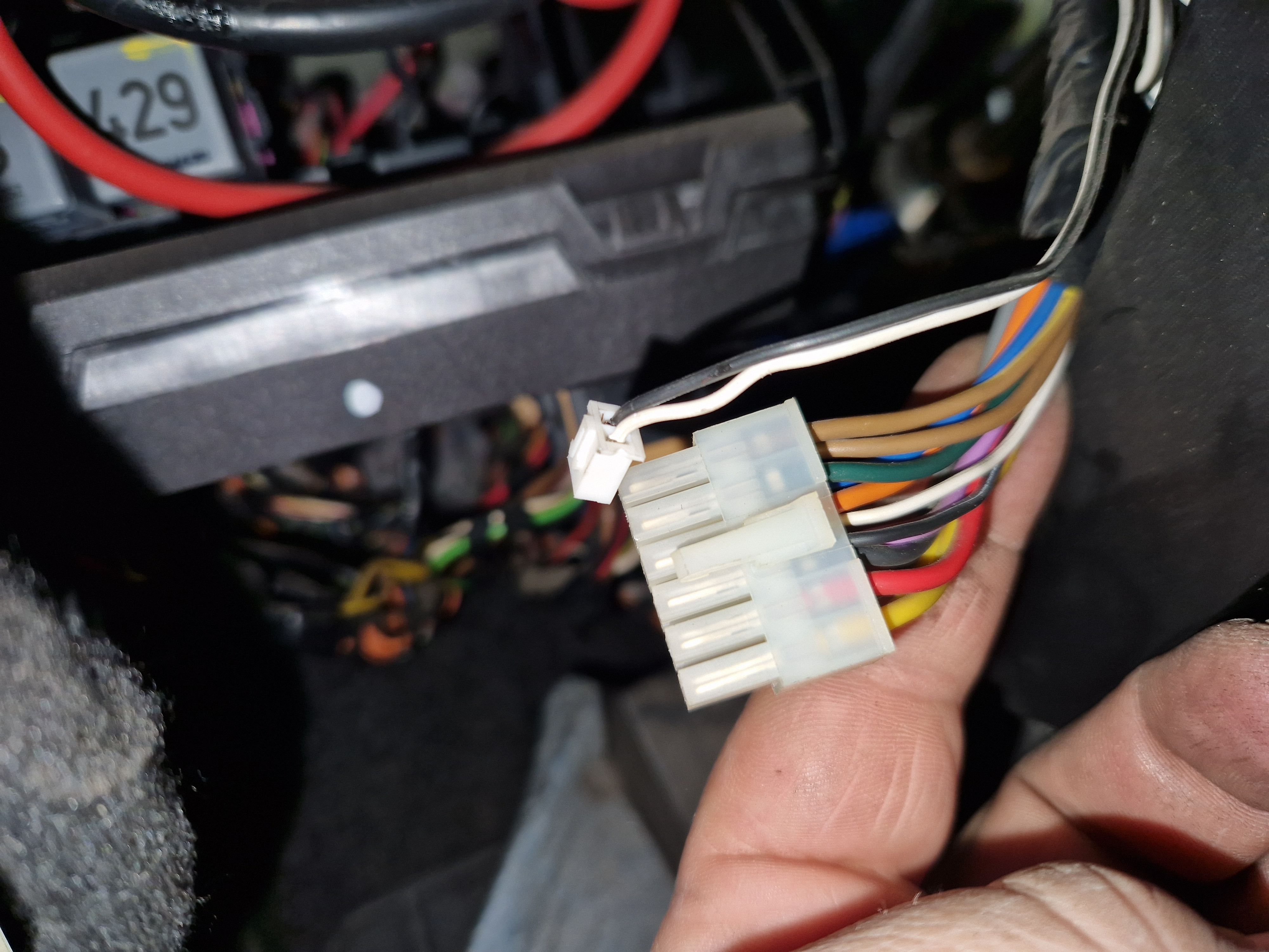

    Witam, w ostatnim czasie nabyłem Skodę Fabie 1 z 2004 roku. Kupiłem za fajne pieniądze a na dojazdy do pracy będzie idealne (z LPG) . Chciałbym założyć do niego uniwersalny zestaw centralnego zamka. Jest to uboga wersja z bez klimy itp. Posiada jedynie przednie szyby elektryczne. Jednak skoda ta miała kiedyś auto alarm i zamykanie drzwi z pilota. Jednak z 10 lat temu moduł auto alarmu stopił się i w celu uniknięcia dalszych problemów jakiś elektryk poprzedniego właściciela wywalił go odcinając kable. Kupiłem ten centralny zamek jednak zastanawia mnie czy mógłbym wykorzystać kable które kiedyś szły do tego modułu alby nie przepuszczać tych z zestawu. Zamykając/otwierając drzwi kluczykiem działają wszystkie poprawnie. Pod kierownicą znalazłem wtyczkę gdzie był podpięty oryginalny centralny zamek. Orientuje się ktoś czy mógłbym wykorzystać kable z tej kostki aby nie przepuszczać nowych? A jeśli nie to gdzie podpinać te kable dołączone do zestawu.

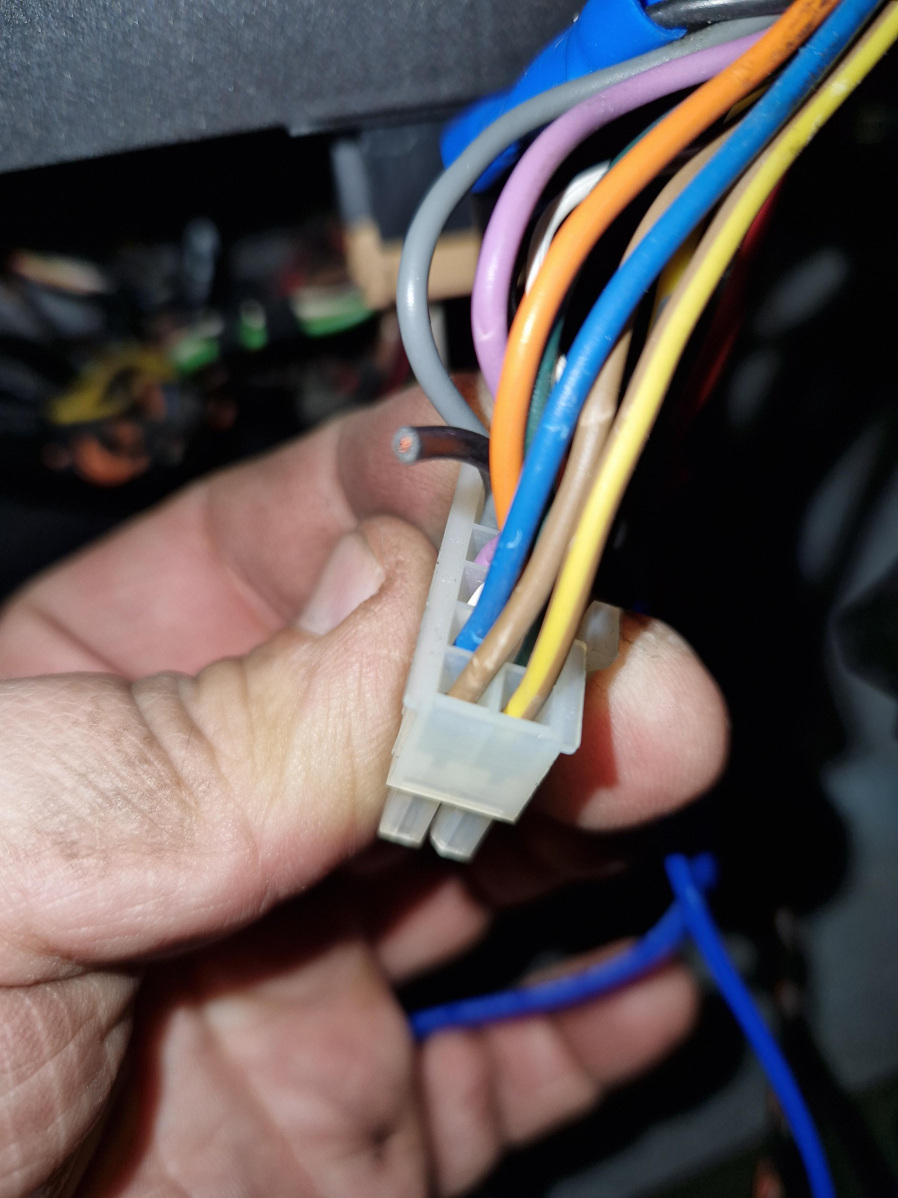

    Witam, bardzo przepraszam że po dodaniu posta tak zamiklem jednak byłem poza domem przez ten czas a moderator poprosił mnie o wykonanie zdjęć aby rozjaśnić temat. Więc dodałem zdjęcia w pierwotnej wiadomości. Dodałem też centralke jaka nabyłem (gość w sklepie samochodowym polecał mi ja bardzo).moje pytanie brzmi. Czy uda mi się wykorzystać jakieś kable z tej wtyczki lub co zrobić dokładniej aby zamontować ta centralke? Jestem laikiem jeśli chodzi o elektronikę stąd może i głupie moje pytania.

    Jak nie są uszkodzone/stopione itp to oczywiście, że możesz. Kolega CameR częściowo wytłumaczył jak to zrobić. Miernik i kontrolka w dłoń i sprawdzasz. Czerwony to z reguły stałe zasilanie 12V. Czarny to często masa, żółty czy pomarańczowy plus po zapłonie. Włącz awaryjne i zobacz czy nie pojawia się napięcie w takt pracy na przewodach o jednakowych kolorach. Podawaj kontrolką masę na kolejne przewody czy nie ma reakcji centralnego, to samo zrób przez rezystor 180 omów. I tak dalej.

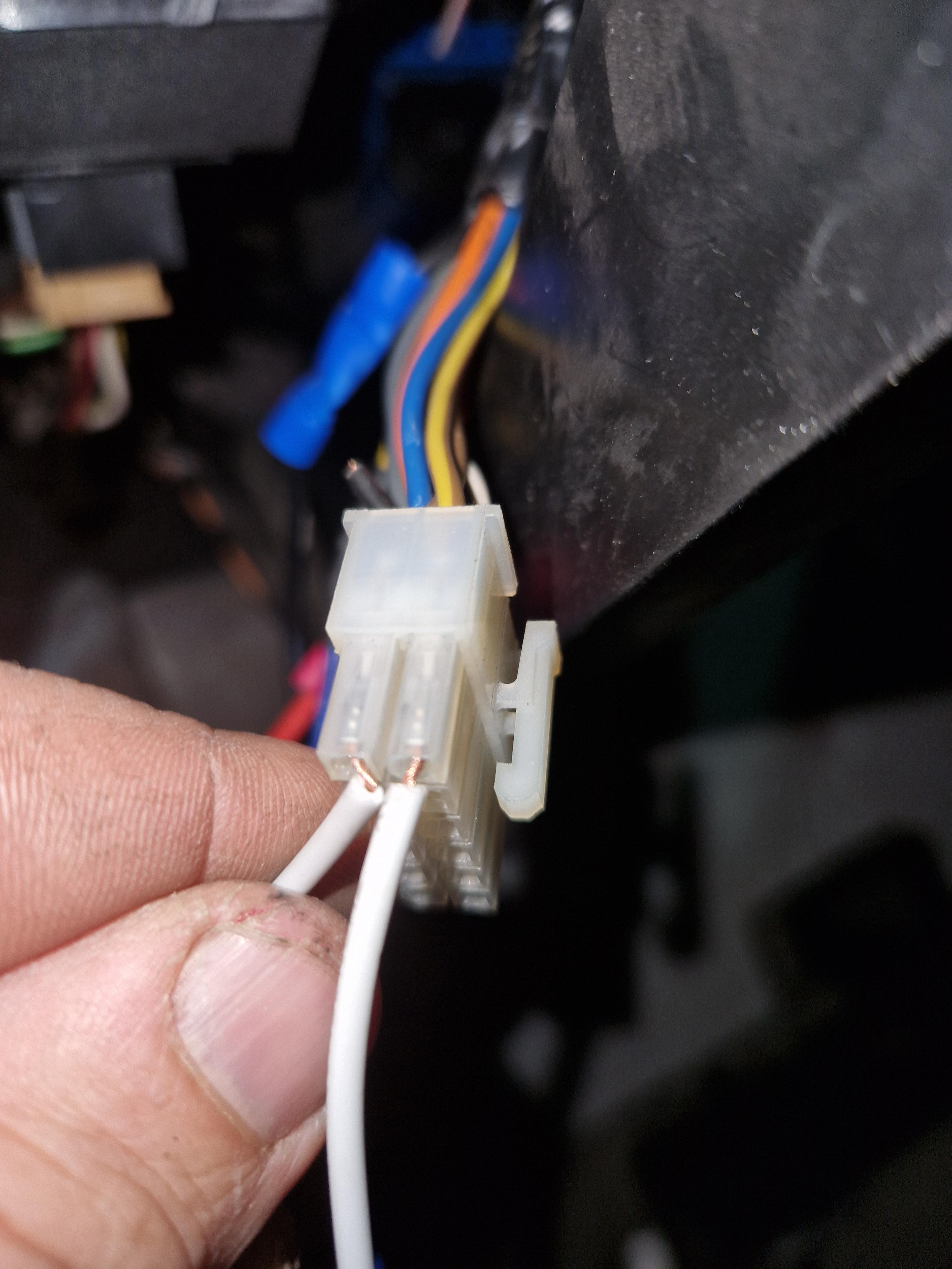

    Panowie dzisiaj dłubie sobie z tym centralnym zamkiem. Dopiero po przeczytaniu kilku razy info od Was zacząłem rozumieć co macie na myśli. Więc tak:
    Po podłączeniu probówki do masy znalazłem 2 kable na które reaguje centralny zamek, jest to żółto brązowy i brązowy obok siebie (pierwsze 2 na zdjęciu). Jeden otwiera a drugi zamyka. Bardzo proszę o pomoc które kable i w jaki sposób z tego nowego sterownika mam podpiąć pod nie aby to działało (dodam zdjęcie schematu). I czy jest konieczny ten 180 rezystor? Jeśli tak to jak go podpiąć (muszę jeszcze zakupić go)?

    Jak masz reakcję zamknij otwórz, to nie musisz dawać rezystora. Swój sterownik łączysz według schematu F2 biały podłączasz do jednego przewodu, biało czarny do drugiego przewodu, które znalazłeś, jak będzie działało odwrotnie, zamieniasz miejscami.
    #12 20870333
    milejow
    Znalazłeś 2 kable że starego alarmu którymi zamykasz i otwierasz to teraz podłącz do nich zakupiony sterownik. Żółty i żółto czarny łączysz z czarnym i podłączasz je do masy, białoczarny do kabla który otwiera a biały do kabla który zamyka, jeszcze czerwony do plusa i zamek działa

    Właśnie próbowałem w taki sposób podpiąć i nie działa poprawnie. Tzn. zamykając kluczykiem otworzy się z pilota, ale już nie zamknie. Jakby brak reakcji. Podsumowując, mam podpięty plus i minus, oraz dwa białe kable do tych, co pokazują mi otwieranie i zamykanie. Oprócz tego mam żółte kable podpięte pod masę. Dobrze wszystko? Oczywiście na razie prowizorycznie włożyłem, ale powinno działać.

    Panowie znalazłem chyba problem. Ten czerwony kabel zasilający tam dalej jest napalony. Podpiąłem na krótko że skrzynki i chyba działa jak powinno. Wyciągnę sobie kabel zasilający już na stałe i wtedy dam znać bo póki co wszystko w rękach trzymam
    Panowie, problem był w ttm czerwonym kablu. Podpinając go pokazywało się ponad 12 V ale już podczas sygnału znikało do 5. Puściłem nowy kabel i zasilający problem z głowy. Podpiąłem tak jak pisał milejow i wszystko śmiga aż miło. Dodatkowo podpiąłem sobie kierunki. Wielkie dzięki za zaangażowanie. W sumie dobrze od początku pisaliście wszyscy lecz nie mogłem tego pojąć. Aż wstyd że mam taką niewiedzę.
  • #16 20870522
    michalzn90
    Podpięty plus i minus (czerwony i czarny) , oraz dwa kable (biały i biało czarny) z nowego sterownika centralnego zamka do tych kabli, co pokazują mi otwieranie i zamykanie po badaniu miernikiem z lampką (przy oryginalnej kostce za skrzynka bezpieczników przy kierownicy). Oprócz tego mam 2 żółte kable podpięte pod masę. Dodatkowo niebieskie kable są podpięte pod kierunki aby widzieć kiedy się otwiera i zamyka. Pozostałe kable z tego nowego sterownika z powodu pory zimowej jak i braku chęci uciąłem i zawinąłem taśmą izolacyjną (tam można było jeszcze podpiąć sygnał dźwiękowy, otwieranie osobno bagażnika, domykanie szyb z pilota). Najważniejsze zadanie spełnia. Pozdrawiam serdecznie
