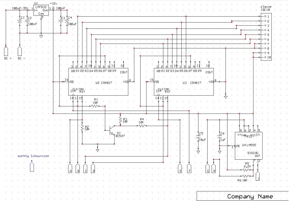

    Podjąłby się ktoś zaprojektowania i wykonania prostej płytki w rozsądnej cenie?
    Płytka według poniższego schematu bez opisów, wymiar mało istotny (ale czym mniejsza tym lepiej), elementy przewlekane.

    A ten schemat jest poprawny? Bo połączone razem wyjścia układów 4017 nie wyglądają za dobrze.

    A jaka to rozsądna cena? MIN MAX? Schemat Twój czy ściągnięty z internetów? Sprawdzony? Działajacy?

    Schemat Twój czy ściągnięty z internetu? Sprawdzony? Działający?
    Jak poprawiłeś pozwierałeś wyjścia układów CMOS to nie ma szans, żeby to działało.

    marian1981.02 napisał:
    Kolega, user
    https://www.elektroda.pl/rtvforum/uzytkownik3734379.html
    zaprojektował mi płytkę, za co mu serdecznie dziękuję.
    To fajnie, ale martwi nas pozwierane wyjścia układów CD4017. Wyjścia Q0-Q9 to para tranzystorów PMOS/NMOS, która zwiera wyjście do masy jak jest stan niski albo do VCC jak jest stan wysoki. Układ zrobiony według tego schematu nie ma prawa działać, po pierwszym podłączeniu uszkodzą się porty wyjściowe.

    Proszę się nie martwić. Schemat został poprawiony, dołożyłem diody.
