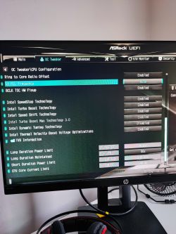

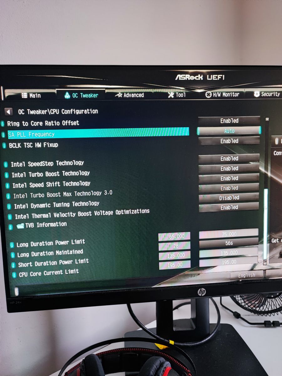

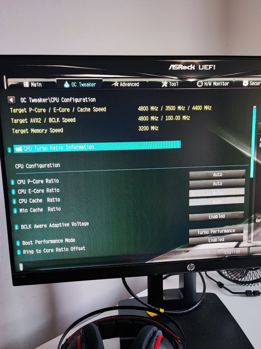

    Da się coś jeszcze z tego więcej wykrzesać lub jakoś jeszcze podnieść limity mocy. Widziałem że niektórym udaje się zupełnie ominąć te limity i procesor wyciąga fajne cyferki w R23multi (ok20-21k) mój zaledwie niecałe 17k. Bios wygląda tak jak na zdjęciu , co można jeszcze zmienić. Byłbym wdzięczny za każdą sugestię

  • #3 20837142
    ITSpec.
    Na drugim zdjęciu masz limity, po prostu ustaw maksymalne - czas i waty.

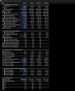

  • #11 20837497
    arturkubikpl
    Poziom 3  

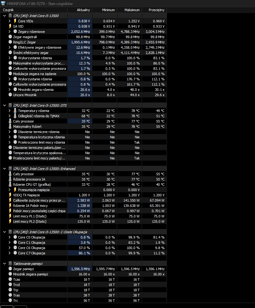

    Podniesienie Limitów mocy PL1, PL2 i5 13500 Asrock b760m HDV/m.2 DDR4 Podniesienie Limitów mocy PL1, PL2 i5 13500 Asrock b760m HDV/m.2 DDR4
    tak wyglądają wartości po R23(10min) Według mnie temperatury są niskie
  • #13 20837565
    arturkubikpl
    Poziom 3  
    ale to już mam dawno ustawione, większych się nie da, Nie da się ustawić, niż to co jest pokazane na screen
  • #14 20837697
    ITSpec.
    No to nic innego nie zrobisz z poziomu biosu.
    Sprawdź throttlestop, może tam będzie możliwość większych.

    Kasek21
    Licha płyta to i takie limity. Zostaw to w spokoju i zagraj w jakąś gierkę xD

    Płyta licha , ale poczytaj o tym cpu Link
    Ten cpu pokaże swojá moc z chipsetem Z790 przeznaczony pod 13th gen , nie pod B760 (budetowy) uniwersalny dla 12-13th gen
    - B760 pozwala tylko na OC pamieci, zaś płyta ma PL1 65W, zaś PL2 max.95W (z racji słabego VRM dla cpu)

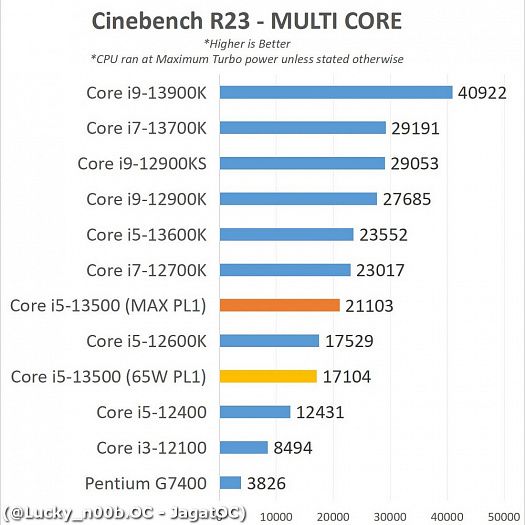

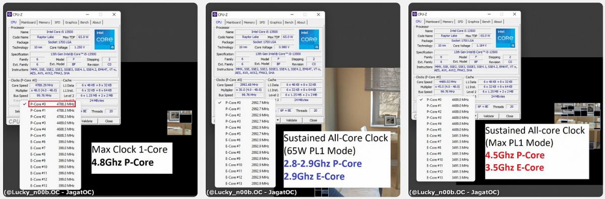

    na płycie głównej MSI PRO Z690-ADR4, która ma możliwość podniesienia limitu podstawowego zużycia do maksymalnego, czyli do 154 watów. W tym przypadku wysokowydajne i energooszczędne rdzenie procesora osiągają 4,5 / 3,5 GHz przy maksymalnym obciążeniu, a przy jednowątkowym nawet 4,8 GHz w przypadku rdzeni P.
    Ten cpu osiągnie w CB23 21k , ale po podniesieniu Limitu do 154 (dobra płyta, która ma takie możliwości w bios)

    Kurcze niestety moja płyta nie ma unlimited/max można podnieść tylko pl1 o marne 10w. Już wiadomo czemu była na nią okazyjna cena :D. I dzieki za artykuł bardzo dobrze wszystko tam jest napisane
