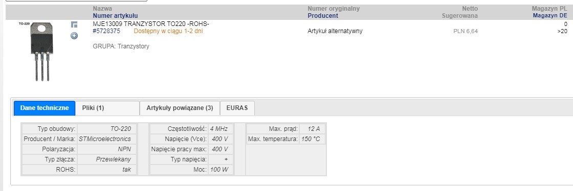

    Widok ekranu z danymi katalogowymi tranzystora MJE13009 w formacie TO-220.
    romanekdam napisał:
    Czym się różni MJE13009 od ST13009?
    Karty katalogowe w załącznikach. Porównaj sobie.

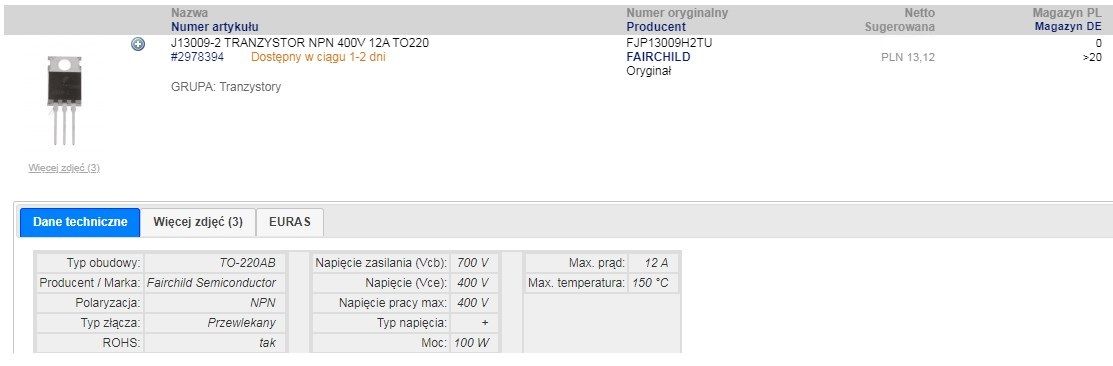

    Zamiennikiem dla MJE13009 jest też dostępny FJP13009H2TU.
