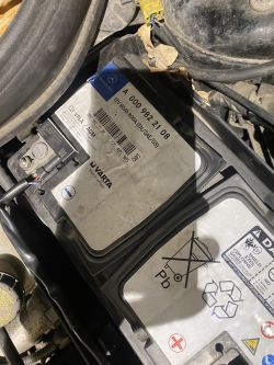

    Hej zacne grono,
    Problem z aku do samochodu i prośba o radę.
    Mercedes W176 A klasa 2012 1.6 turbo benza 156hp.
    Pytanie od amatora, dlaczego przy tak małym silniku benzynowym zamontowany fabrycznie jest akumulator 80ah 800A AGM ? Akumulator obecnie zdechł, ladowanie kilkoma mikroprocesorowymi niby kończy się sukcesem ale po przekręceniu kluczyka nawet rozrusznik nie drgnie.
    Kiedys ładowało się zespolem prostowniczym wiekosci mikrofali i aku działały a teraz pakują takie coś i co z tym zrobić ?
    Pytanie główne. Czy mogę wymienić ten aku na zwykły o podobnych parametrach?
    Ew jakieś porady.
    Dzięki z gory.
    Wrzuć mi VIN to zobaczę jaki tam był fabrycznie.
    EDIT
    Po wrzuceniu tylko typu 176.041 (bez VIN-u) wywaliło 11 numerów katalogowych akumulatorów - wszystkie typu VRLA/AGM. Wszystkie o pojemności 70 lub 80 Ah. Czyli najprawdopodobniej tak ma być, a różnica wynika z ilości zamontowanego, "prądożernego" wyposażenia.
    Jeżeli chodzi o zmianę typu akumulatora to trzeba by zajrzeć do systemu diagnostycznego, ale z mojego doświadczenia raczej możliwe to nie będzie skoro producent przewidział tylko jeden rodzaj akumulatora.

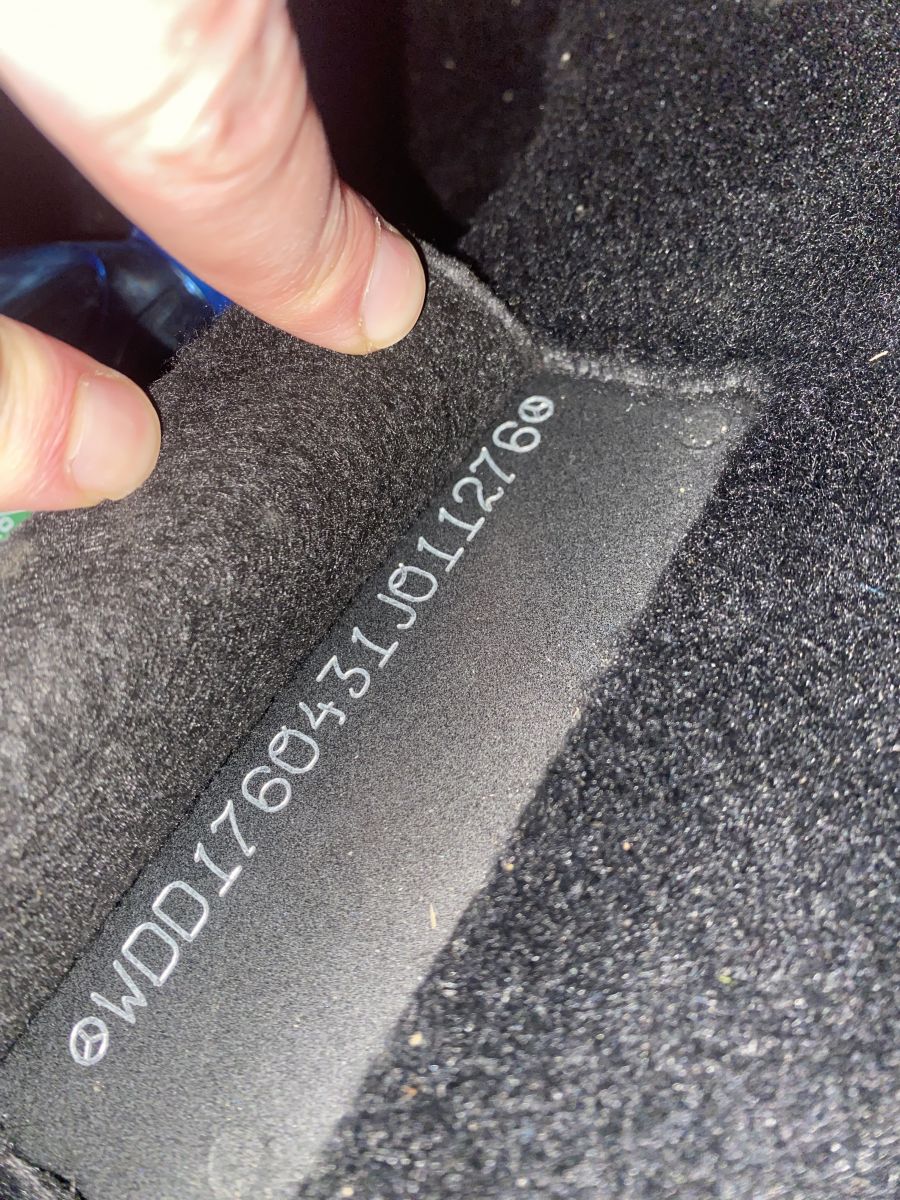

    panio napisał:
    WDD1760431J011276
    Do podanego numeru VIN program EPC pokazuje tylko jeden właściwy numer: A0009822108 - taki, jak masz zamontowany.

    co z tym zrobić ?
    Chyba wymienić. Ten aku ze zdjęcia ma już jedenaście lat! Nie sądzisz, że to dobry rezultat?
    To nie jest dobry pomysł. Napięcie ładowania akumulatora AGM jest wyższe niż klasycznego. Niby różnica nie jest wielka - napięcie na klemach w czasie pracy silnika może dochodzić do 14,7V - ale wystarczająca, aby skutecznie skrócić czas eksploatacji akumulatora kwasowo/ołowiowego. Zwłaszcza w przypadkach eksploatacji pojazdu na dłuższych trasach może dochodzić do przegrzewania akumulatora i związanej z tym degradacji masy czynnej. W baterii z korkami było to widoczne jako czernienie elektrolitu.
