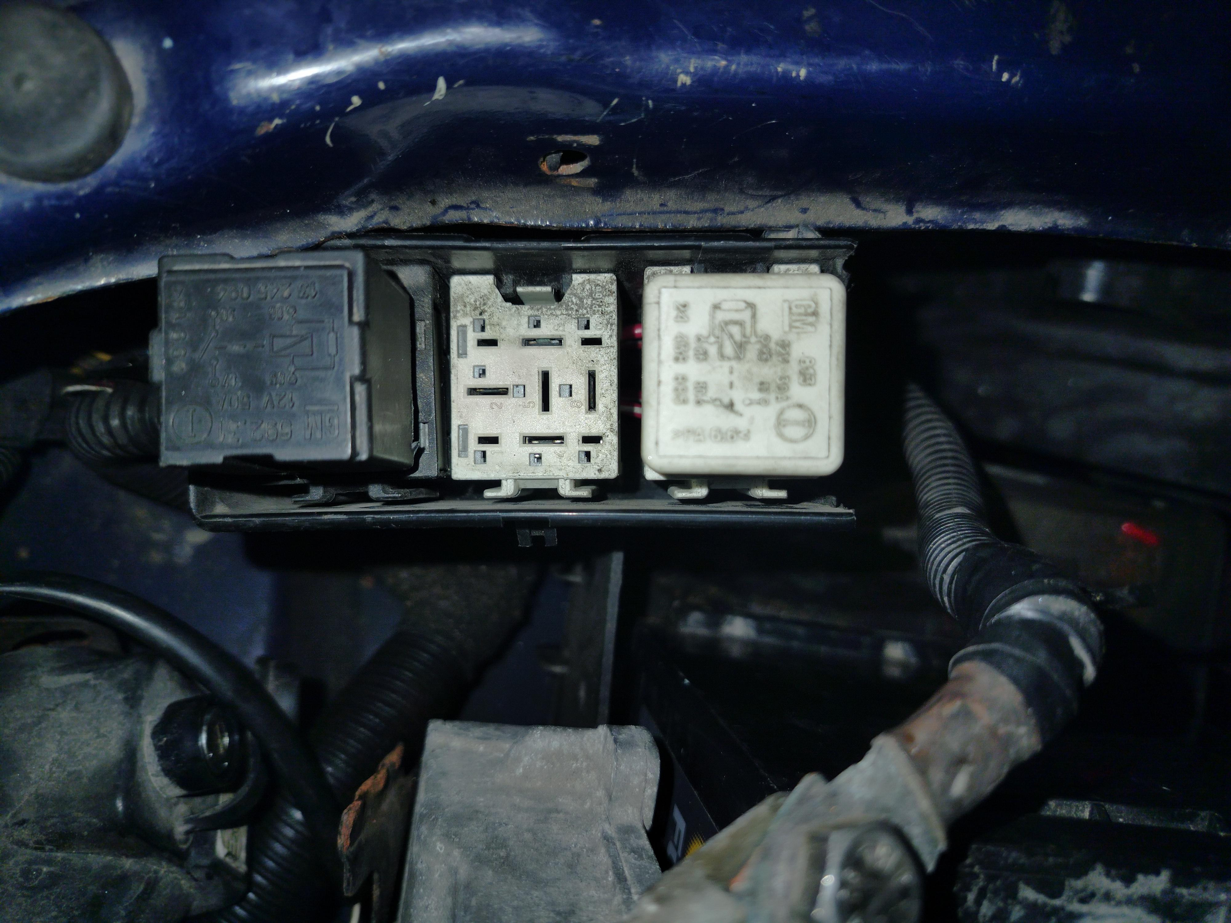

    Witam. Astra G, 2006 rok, 1.6 Z16XEP. Cały czas pracuje wentylator chłodnicy, nawet po wyłączeniu zapłonu. Zauważyłem, że wentylator przestaje pracować gdy wyjmę przekaźnik K14 (środkowy w skrzynce z 3 przekaźnikami). Błąd P1482 - przekaźnik wentylatora 2 przerwa w obwodzie.
    Ktoś podpowie gdzie szukać przyczyny?
    Przekaźnik raczej odpada bo zamieniałem miejscami, i od razu po włożeniu środkowego, załącza się wentylator.
