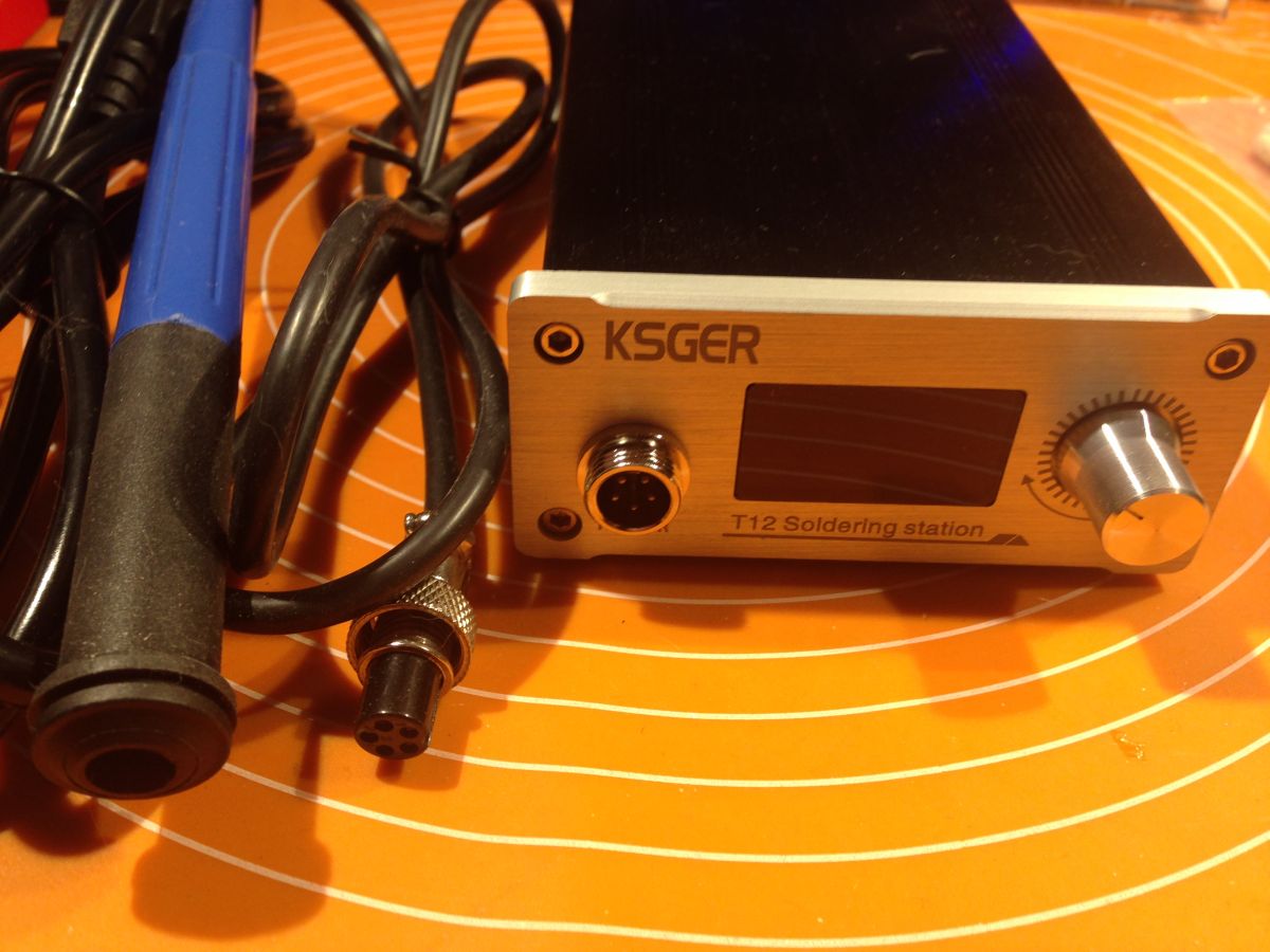

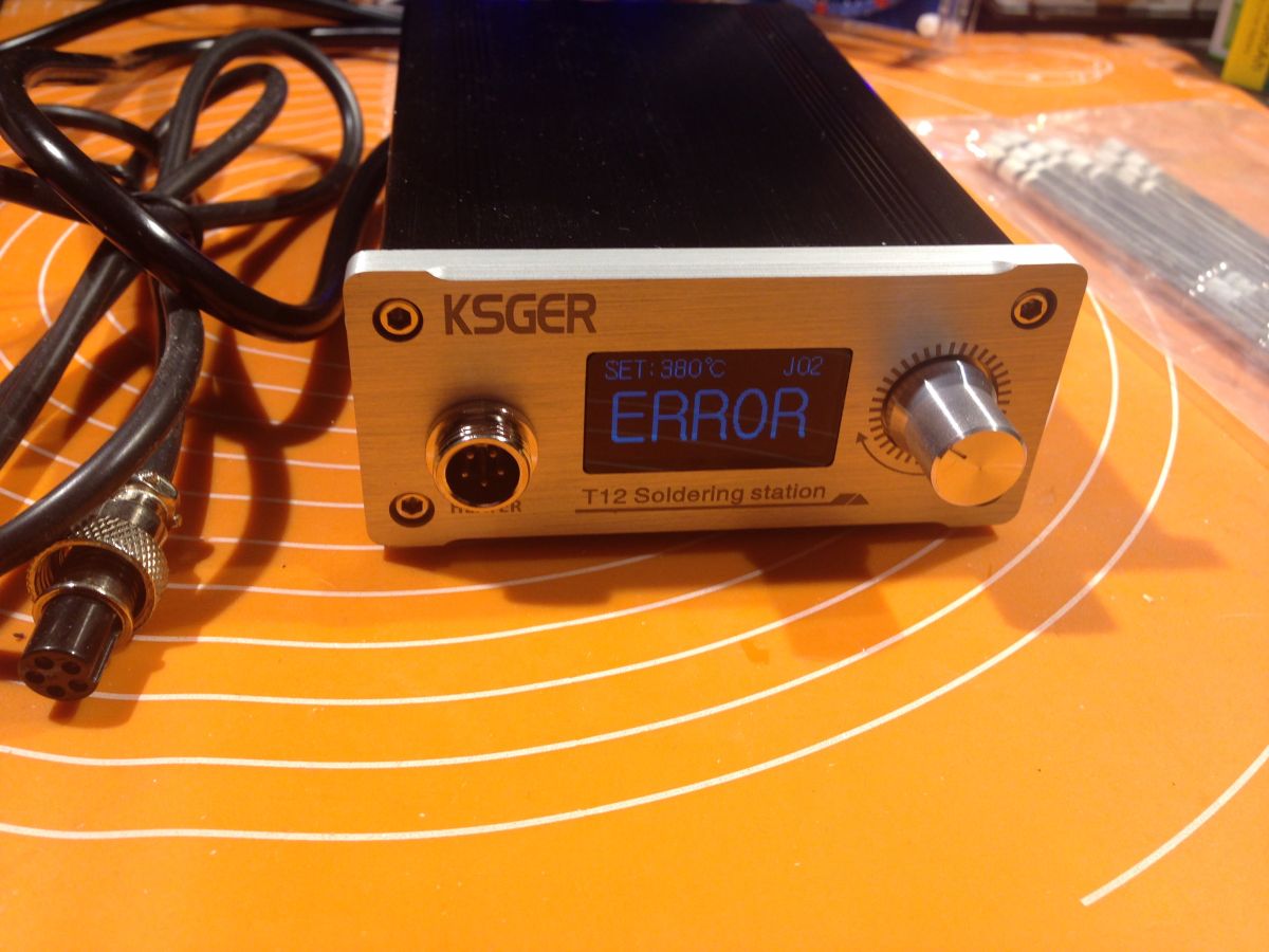

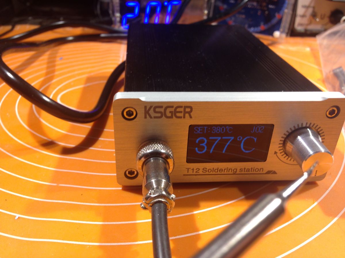

    Stacja - co widać na pierwszej fotce artykułu - jest niewielka - wręcz mała. Za to lutownica dość... dziwna jeśłi o proporcje chodzi. Ja wiem - wiele zależy od wypracowanej wprawy, nawyku i własnych doświadczeń, ale mnie - wychowanemu na kolbach o zdecydowanie dłuższej części z grotem jakoś nie podpasowała. Na szczęście - dla takich konserwatystów jak ja - są i inne kolby do takich stacji - ze zdecydowanie dłuższą (a przez to i cieńszą) częścią z grzałką i gotem. Czemu Uważam że grubość jest ważna?
    Z praktyki serwisanta.
    Często zdarza się konieczność dojścia z lutownicą gdzieś w głąb sprzętu a im cieńsza i dłuższa jest część... nazwijmy ją"robocza" tym prościej taką czynność wykonać. Tak jak z ołówkiem - wygodniej się pisze gdy ma długość większą od szerokości naszej dłoni a zdecydowanie mniej przyjemnie gdy to dwu- czy czterocentymetrowy ogryzek.
    Oczywiście - jeśli ktoś nie musi się "grzebać" we wnętrznościach sprzętu nie ma to aż takiego znaczenia.
    Sama konstrukcja kolby jest przystosowana konstrukcyjnie do konkretnych grotów - o ściśle określonym kształcie i wymiarach (części wsuwanej w kolbę). Żadne inne groty pasować nie będą (mimo, że na podobnej zasadzie działania produkowanych jest kilka typów stacji). Na szczęście stacje te zyskały dużą popularność)może nawet większą niż serie typu 900 i wybór grotów jest faktycznie bardzo duży.

    Przyjrzyjmy się jednak najpierw dokładniej samej stacji :
    T 12 - moje pierwsze doświadczenia z tą stacją lutowniczą. Czy jest tak świetna jak głosi fama?

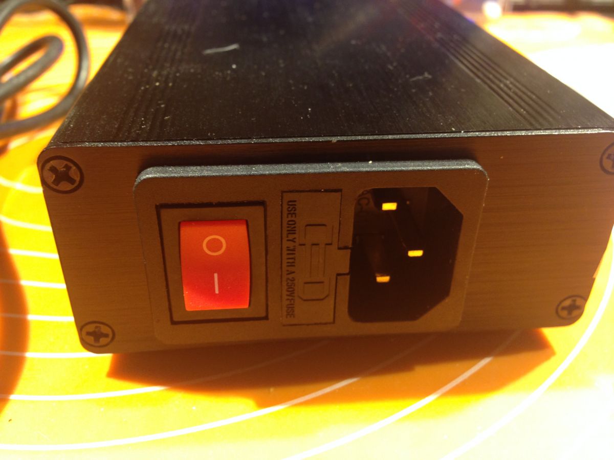

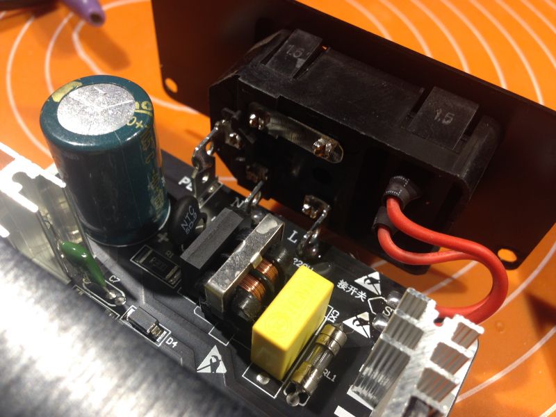

    Stacja zasilana jest przez typowy kabel "komputerowy" więc z zerem ochronnym nie ma problemu... czy na pewno? Może i tak, szkoda jednak, że nikt nie pomyślał o dołożeniu gniazda (nawet 4 mm bananka) do podłączenia opaski czy maty antystatycznej.
    To - jeśli potrzebujemy - musimy już we własnym zakresie zrobić. W sumie szkoda, bo wiele innych stacji już takie gniazdo (a wiec i możliwość wyprowadzenia PE do maty czy opaski, (opaski i maty) posiada.
    No nic - na froncie stacji prócz pokrętła funkcyjnego (bo prócz temperatury można ustawiać nim wiele innych parametrów - o tym dalej) widzimy gniazdo do podłączania kolby oraz ekranik (czytelny, mimo, że niewielki) na którym wyświetlane mamy wszystkie niezbędne informacje - np. wyżej widoczny napis ERROR informuje że do stacji nie mamy podłączonej kolby, a dokładniej grzałki bo to jej obecność w obwodzie jest niezbędna do poprawnej pracy stacji.
    Sam system zasilania i jednocześnie kontroli temperatury jest również niespotykany dotychczas w starszych stacjach - otóż grzałka zasilana jest cyklicznie (coś jak PWM) w przerwach podawania napięcia na grzałkę układ elektroniczny przełączany jest na odczyt temperatury - w szereg z grzałką jest włączony czujnik temperatury i to właśnie jego zmienna (zależna od temperatury) rezystancja określa jaką temperaturę ma w danej chwili grot - czujnik instalowany jest praktycznie u nasady grota. To z kolei decyduje czy na grzałkę ma być podane napięcie czy może przez chwilę (dopóki grot nie ostygnie) można z tym poczekać.
    Oczywiście wymusza to sterowanie zdecydowanie bardziej skomplikowane niż we wcześniejszych systemach z termoparą, wymaga mikroprocesora nadzorująco-sterującego i nieco komplikuje sam układ, ale w dobie gdy nawet do migania diodą stosuje się mikroprocesor nie powinno to dziwić.

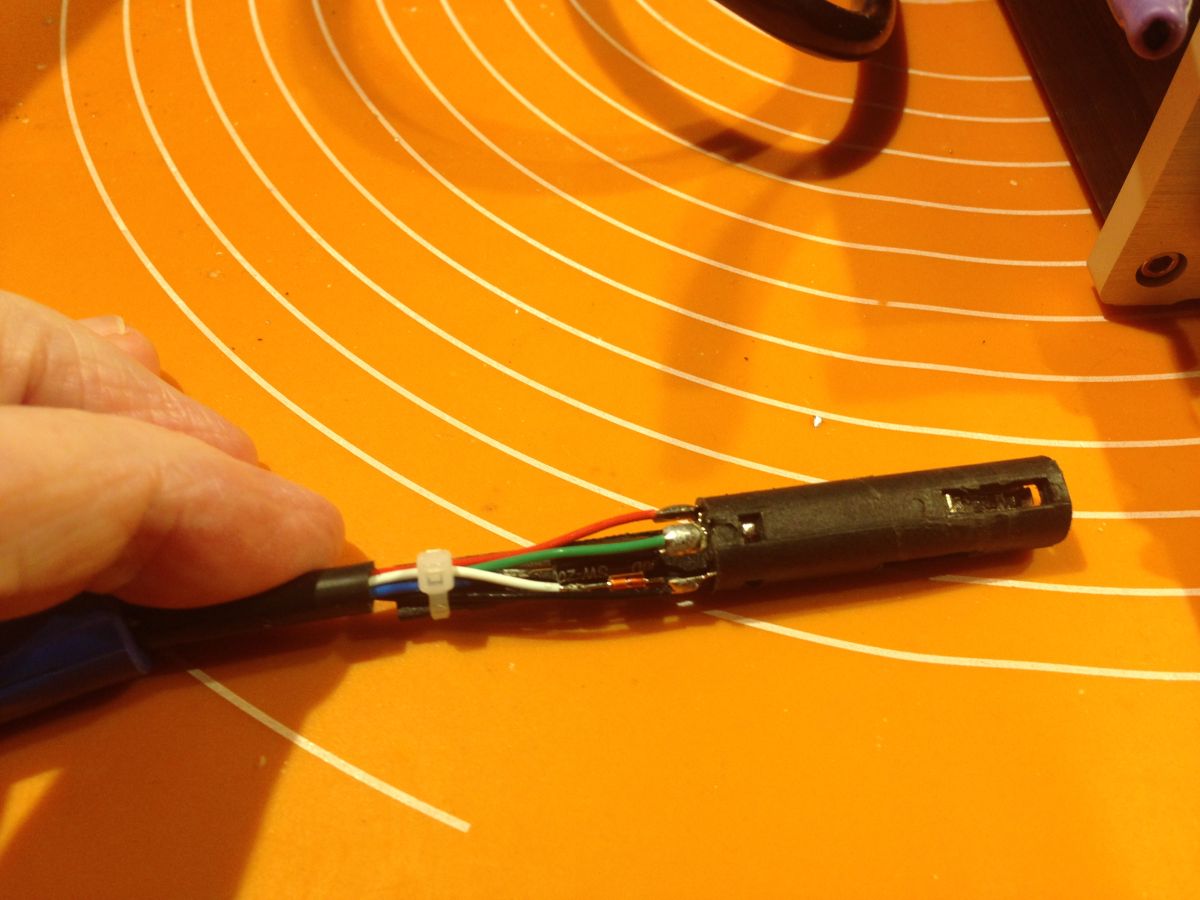

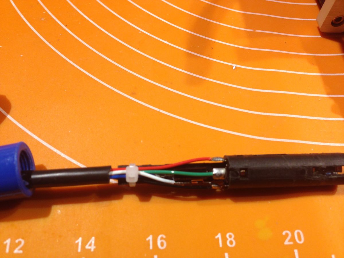

    Ta pierwsza część odkręca się od głównego korpusu obudowy rączki i tak naprawdę niczemu nie służy - ot po prostu jest, a że dalej jest już tylko grot - na ten element naciągnięta zastała tuleja gumowa polepszająca chwyt.
    Korpus właściwy skrywa w swoim wnętrzu styki kontaktów łączących grzałkę ze stacją, oraz wspomniany już wcześniej czujnik wstrząsowy (mało widoczny bo nie dość, że czarny to schowany pod przewodami):
    Kabel Mocowany opaską do części ze stykami (jak widać chińczyk się nie postarał i zamiast zacisnąć opaskę na części kabla z izolacją ... no. Nie wyszło...)
    Z korpusu kabel wyprowadzony jest przez gumową odgiętkę zapobiegającą "łamaniu się " kabla i to w zasadzie wszystko.

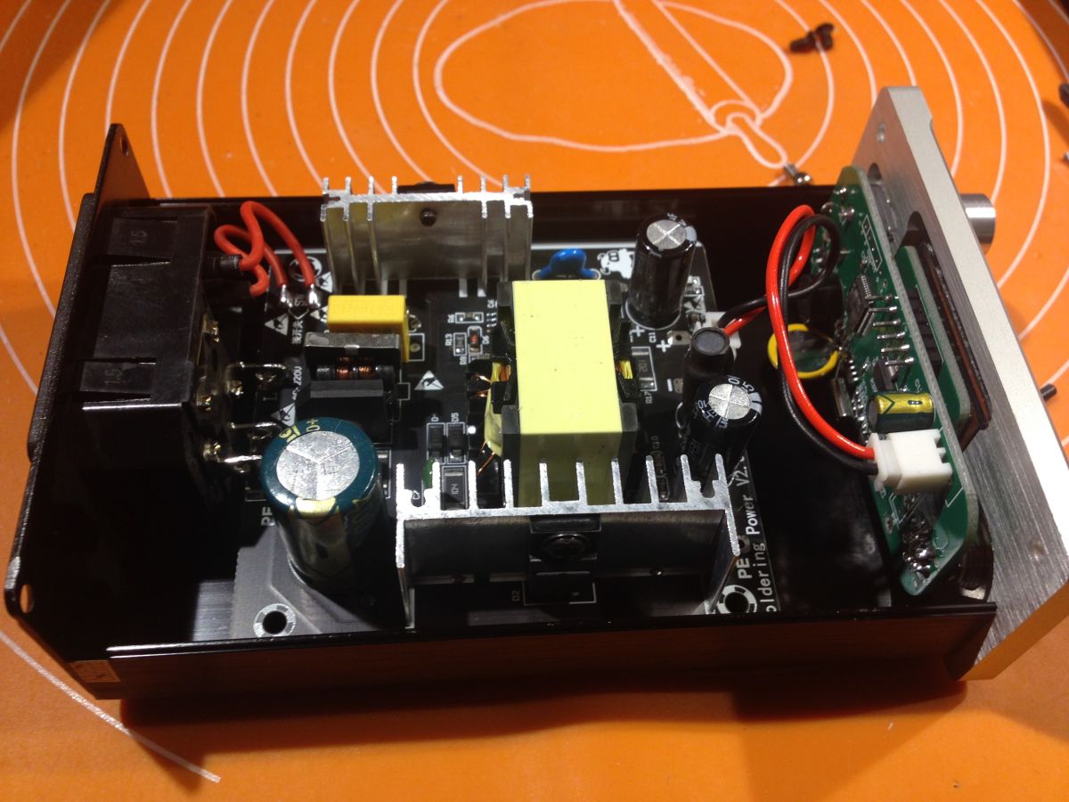

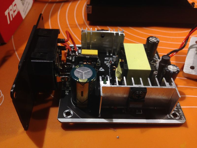

    Po odkręceniu kilku wkrętów możemy dostać się do dodatkowego (właściwy jest w gnieździe sieciowym) bezpiecznika - część panela czołowego jest na przewodach.
    Dużo więcej nie zobaczymy:

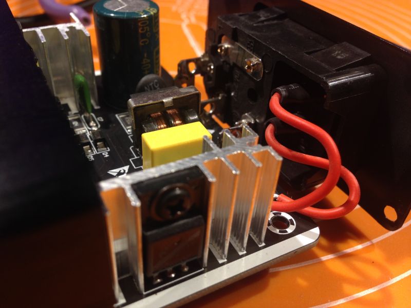

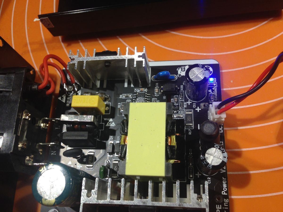

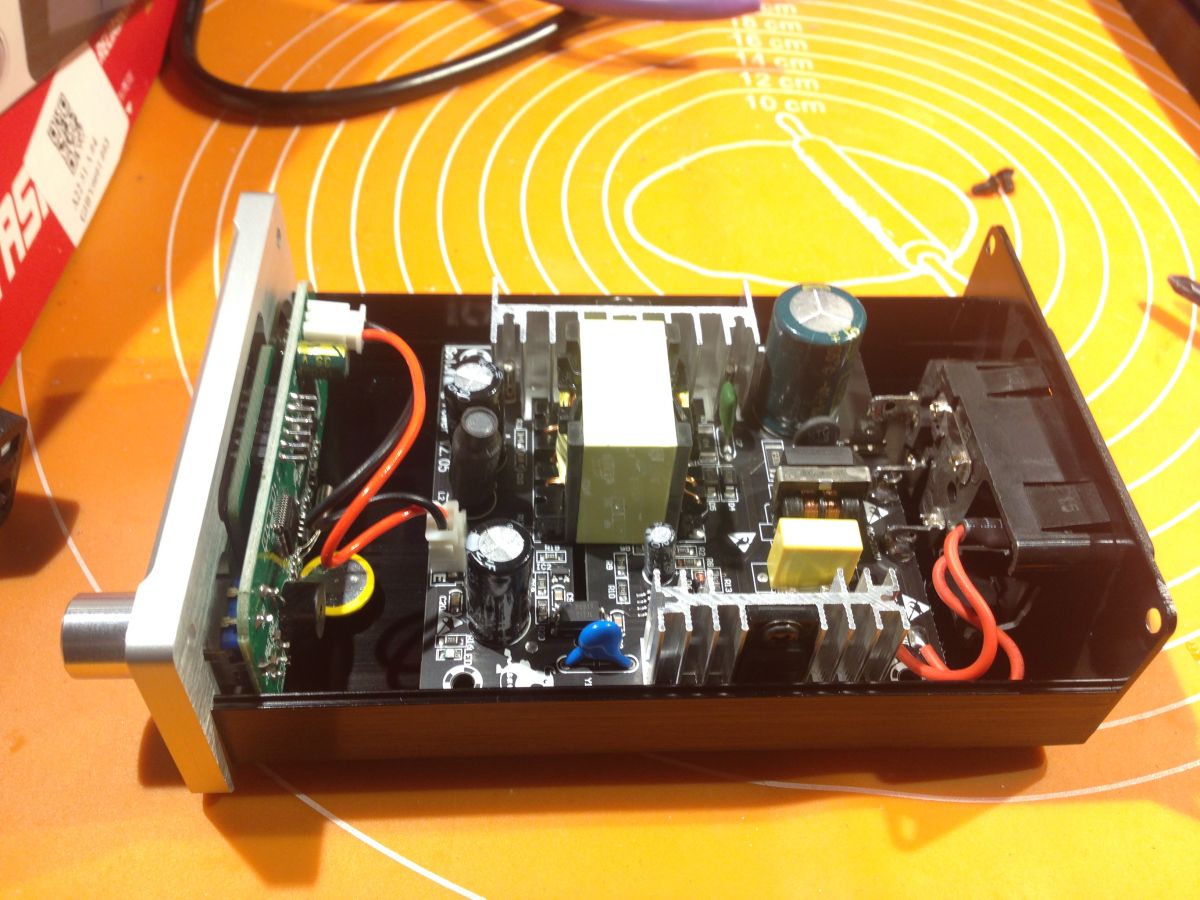

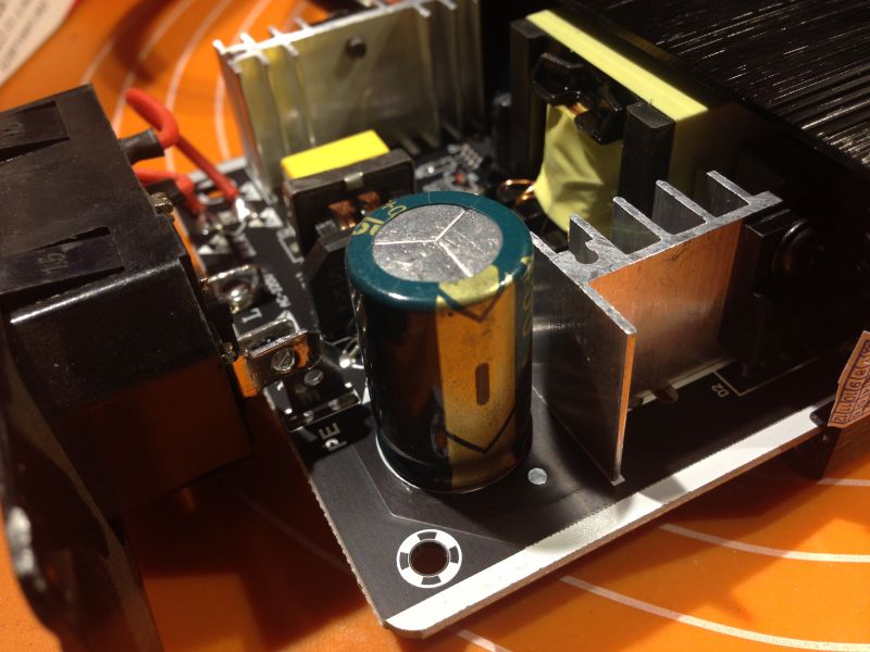

    Ot - typowy zasilacz impulsowy. Co ciekawe - nie widać żeby kontakt PE z gniazda sieciowego miał jakieś połączenie z obudową...
    Może coś się wyjaśni po odkręceniu panela czołowego?

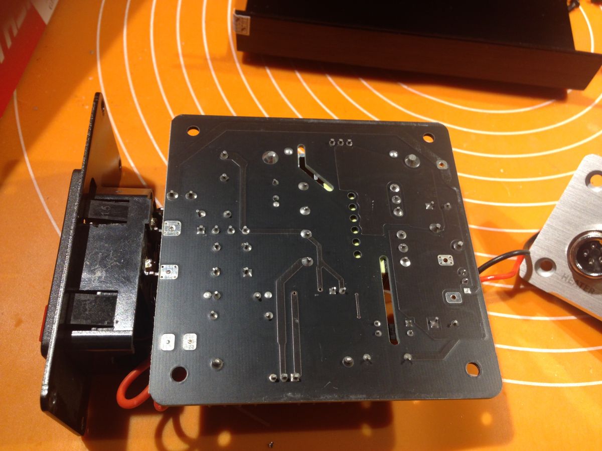

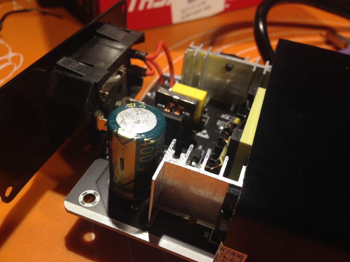

    ... Hmmm... no niestety... Czyli wyszło szydło z worka i rozwiązała się tajemnica braku gniazda do maty i opaski antystatycznej - skoro obudowa nie jest "umasiona" to i gniazdo by nie było...chyba, żeby kolejnym przewodem połączyć konektor PE z samym gniazdem; no, ale to kolejne koszty i kłopot. A że chińczyk oszczędny jest... ;) No i jeszcze jedno: Mimo, że zasilacz zapewnia izolację galwaniczną zasilania sieciowego od napięcia zasilania grzałki przydałoby się, żeby grot był chociaż podłączony do masy... Jak się za chwilę okaże - nie jest.
    Sam zasilacz - jak już pisałem - to typowy zasilacz impulsowy, tyle że o stosunkowo dużej mocy (też wspomniałem - 120W) i dość "sztywny" - z tego co sprawdziłem niezależnie od tego czy aktualnie podaje napięcie na grzałkę czy nie, napięcie wyjściowe wynosi 24V. Oczywiście mierzone na gnieździe wyjściowym zasilacza - sama grzałka zasilana jest cyklicznie więc miernik miałby problem z poprawnym pomiarem.

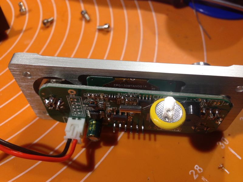

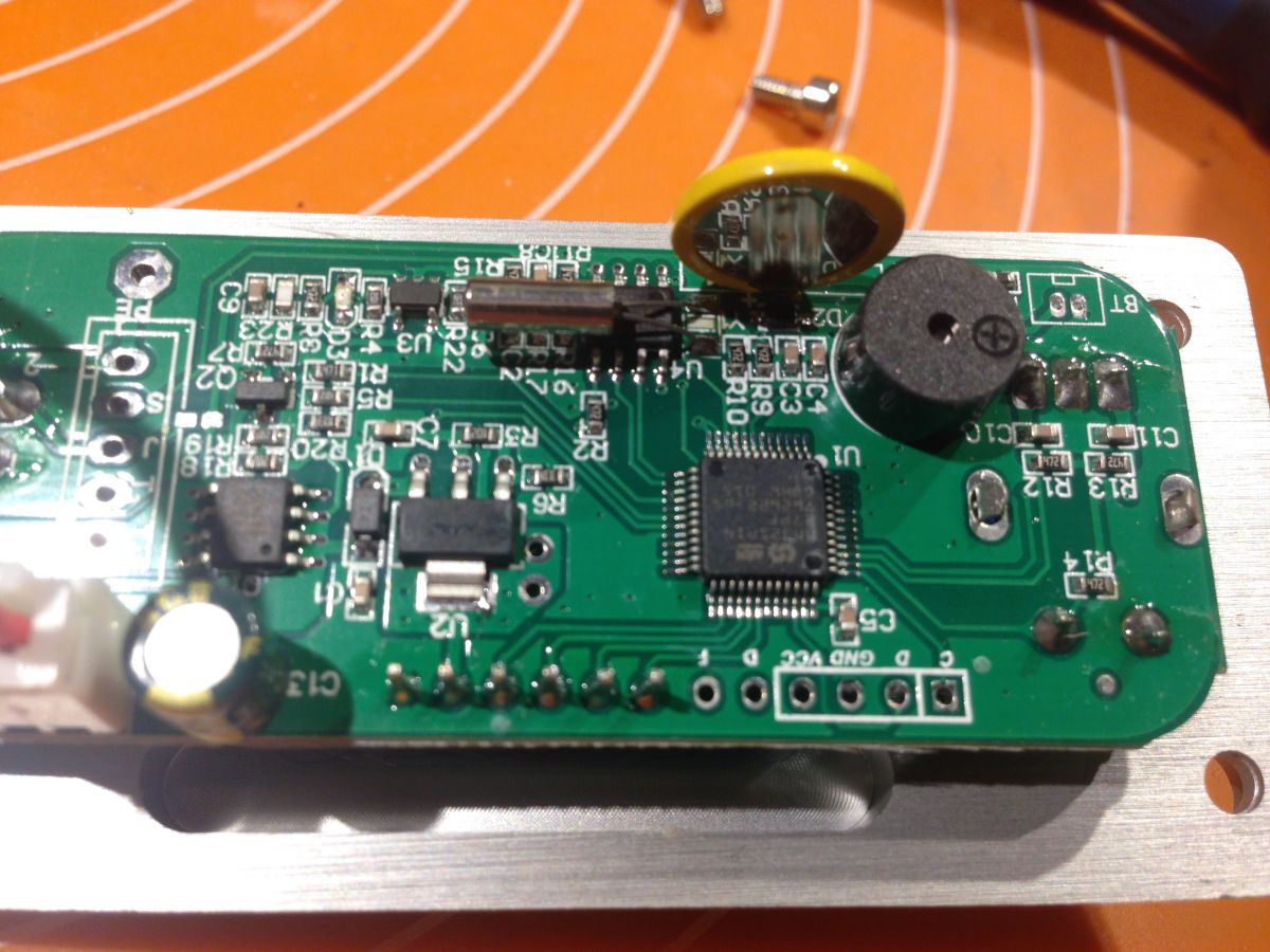

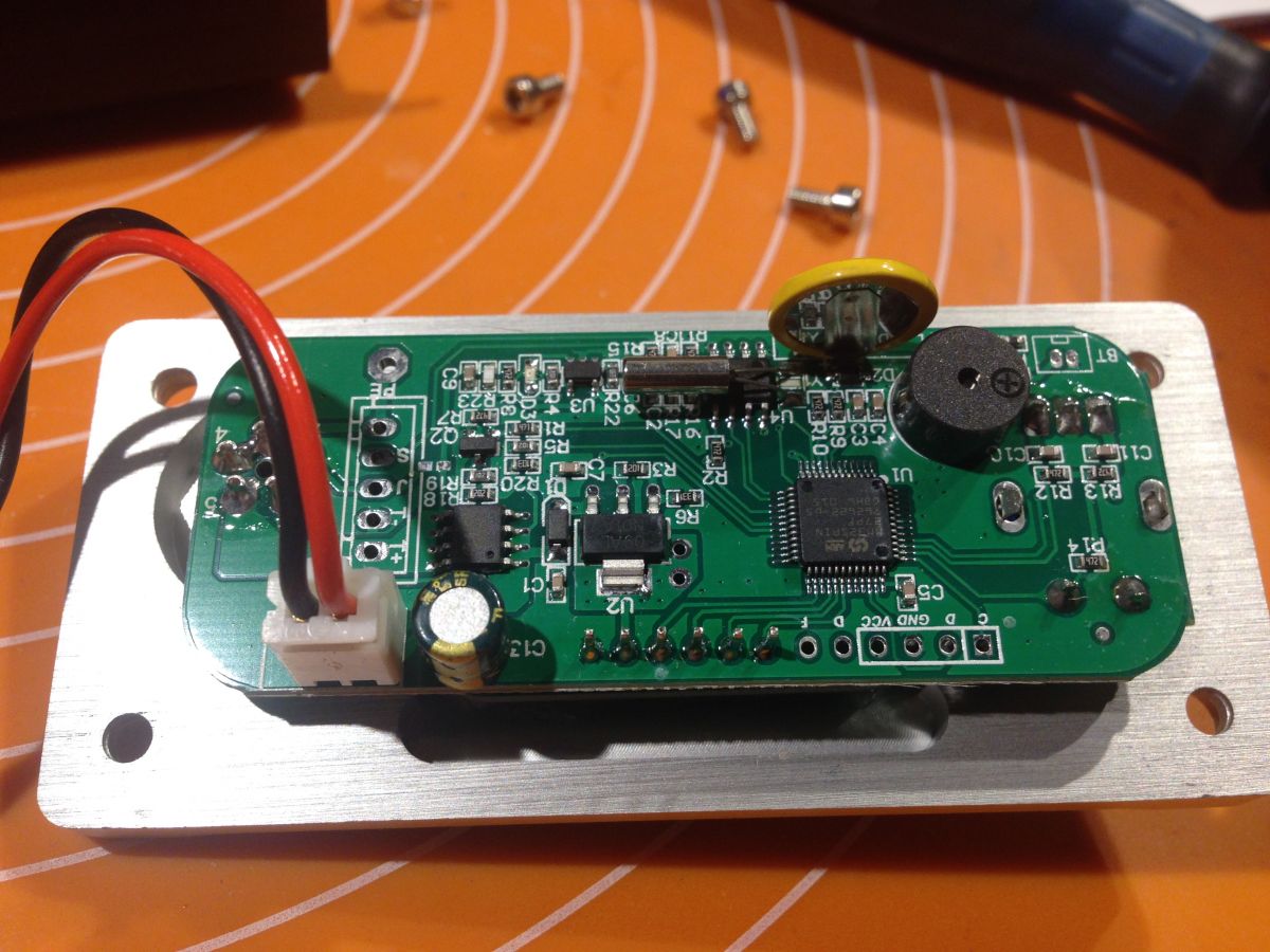

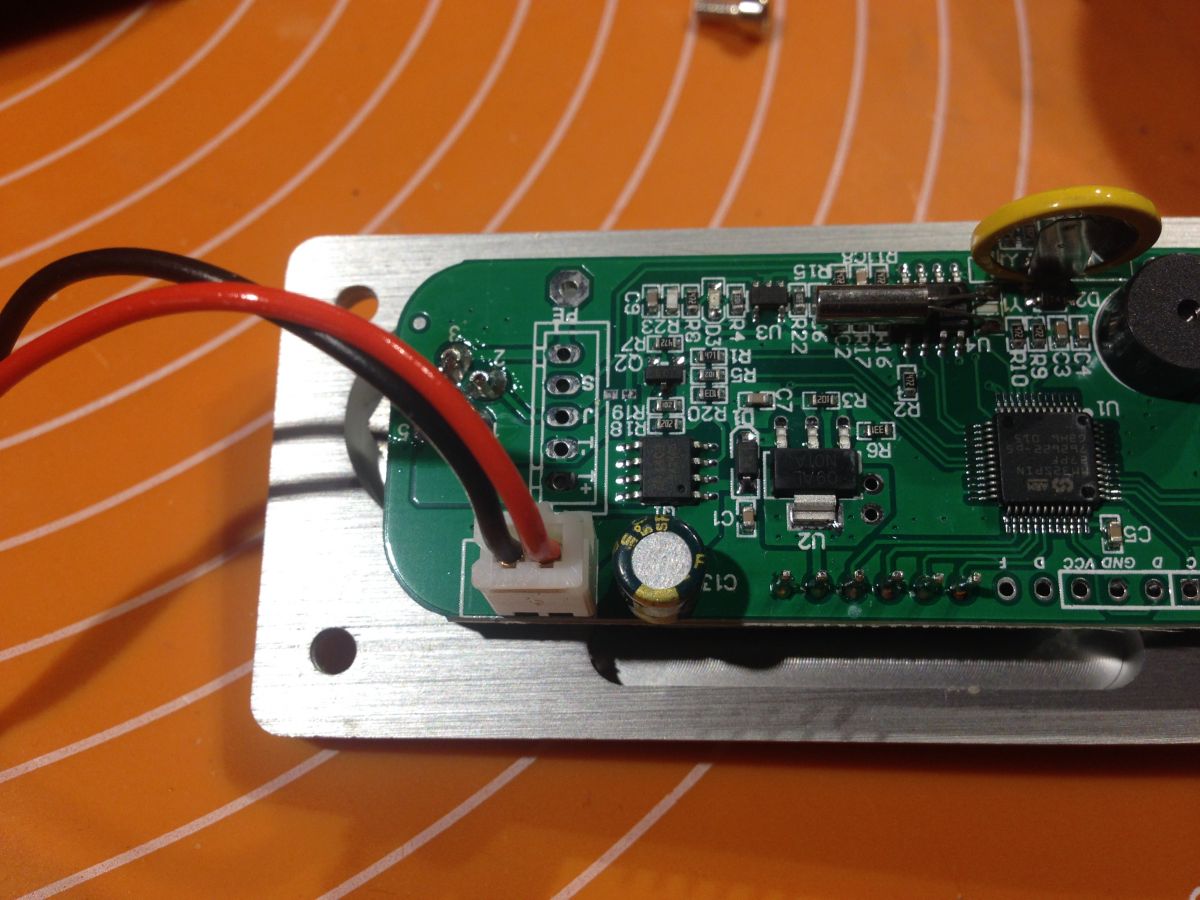

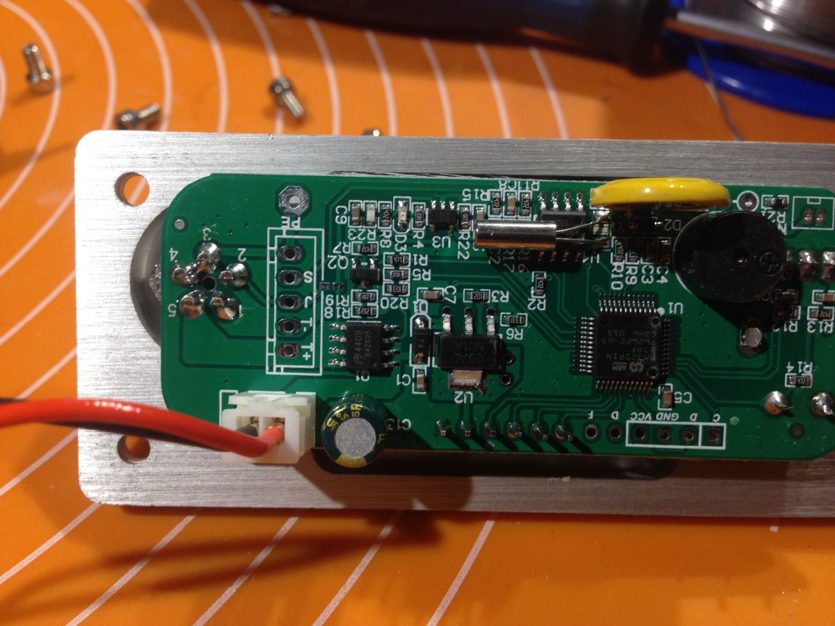

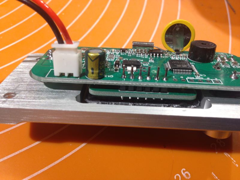

    Panel czołowy to "serce" całej stacji - na nim znajduje się wcześniej wspominany procesorek i ogólnie cała elektronika potrzebna do sterowania grzałką, pomiaru temperatury i oczywiście sterowania wyświetlacza. Do aluminiowej ścianki czołowej dokręcone są gniazdo wyjściowe i encoder, a płytka elektroniki trzyma się właśnie na nich. Wyświetlacz umieszczony jest w wyfrezowanym wgłębieniu a od przedniej strony chroniony jest okienkiem z pleksi. Pod względem konstrukcyjnym takie rozwiązanie mocowania płytki jest dopuszczalne - płytka ma niewielką masę i nie ma możliwości by (np. od wstrząsów) się z tych lutowanych mocowań urwała.
    Ponieważ zastosowany w grotach układ grzałka-czujnik temperatury ma w zależności od konkretnego egzemplarza różne wartości rezystancji czujnika, dla zachowania dokładności wskazań procesor ma w sobie dodatkowe opcje - zapisania konkretnych egzemplarzy grotów i wywołania z pamięci konkretnego za pomocą encodera - sprawdzałem - wybór grota TROCHĘ czasu zajmuje, więc zaleta polegająca na możliwości szybkiej wymiany grota (nie trzeba jak w kolbach 900'ek odkręcać nakrętki zdejmować tulejki, wymienić sam grot założyć tuleję z nakrętką i dokręcić) przestaje być tak wielka... Ponieważ grotów może być (i przeważnie musi - nie wyobrażam sobie lutowania wszystkiego jednym grotem) co najmniej kilka każdy z nich musimy też najpierw wprowadzić do pamięci, skalibrować (potrzebny jest specjalistyczny przyrząd do pomiaru temperatury grota - (firma nie zaleca korzystania z miernika uniwersalnego i sondy z termoparą) - poprawna kalibracja wymaga czasu, a zapamiętanie wyników dodatkowego zasilania pamięci baterią - potrzebne stało się ogniwo; widoczne na zdjęciach panela czołowego.

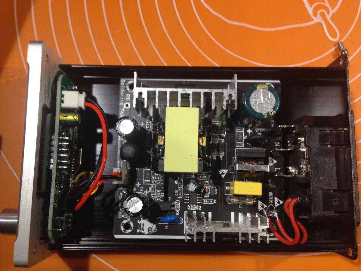

    Płyta zasilacza wsuwana jest w prowadnice dolnej części obudowy (obudowa to profil z Al) i poza lutami jej do gniazda zasilania nie ma żadnego innego mocowania.
    Po zdjęciu górnej części obudowy wygląda to tak:

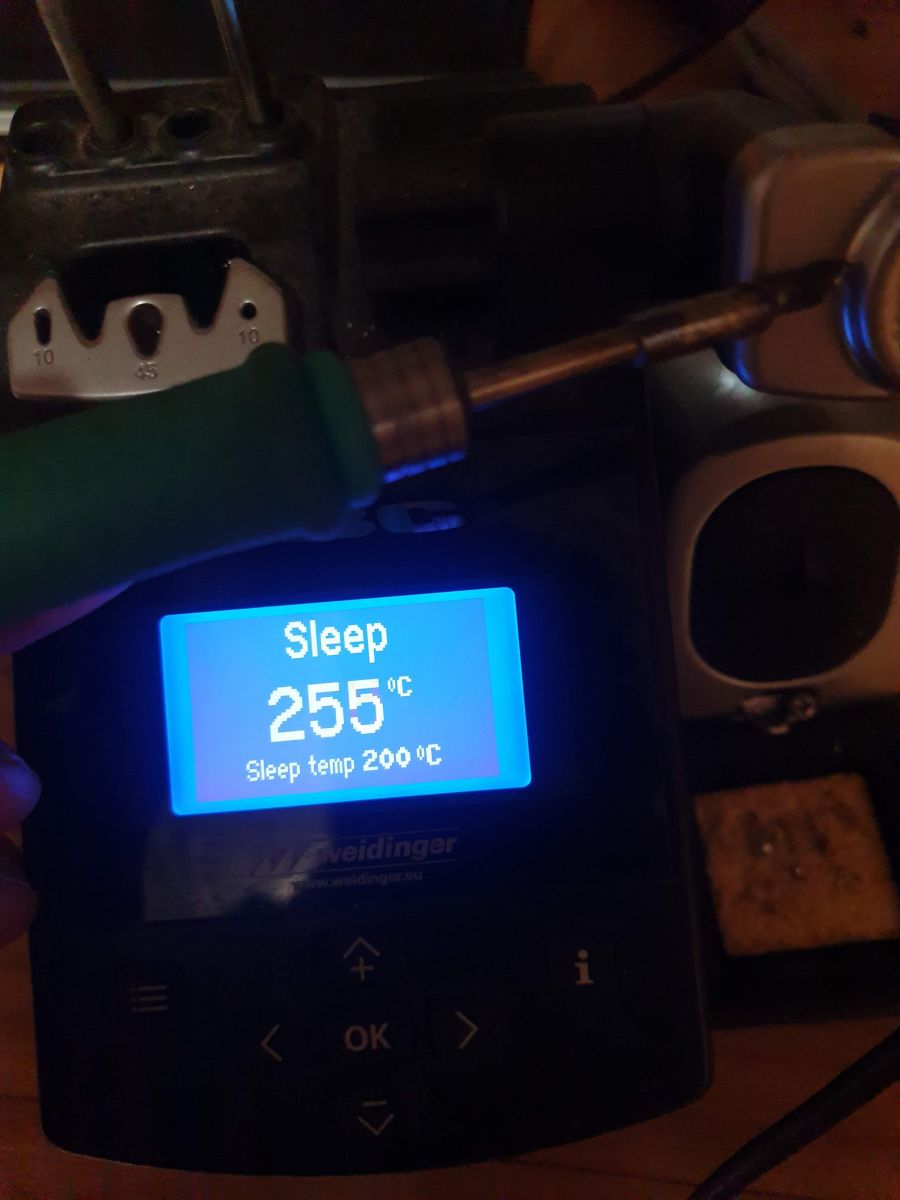

    Kolby na T12 to były modne jakiś czas temu, aktualnie to chyba głównie JBC kopiują Chińczycy i T245 lub T210. Osobiście to już sobie chyba nic innego używać nie wyobrażam.
    W JBC nie masz czujnika wstrząsowego lecz miejsce gdzie kolbę odkładasz jest przewodnikiem podłączonym do IO procesora, również miejsce do wyjmowania oraz wkładania grotów jest przewodzące prąd oraz podłączone do IO. Czyli - grot stojący w stacji się nie smaży i nie degraduje, JBC trzyma 200 stopni, po dłuższym czasie schładza do 0 - czas ustawialny. Podczas wymiany grzanie jest odłączane aby nie powodować uszkodzeń elementów stykowych. same groty są mniejsze, mają czujnik bliżej samego czubka grota oraz są niezniszczalne.

    Po pierwsze temperatura uśpienia grota nie służy oszczędzaniu energii, a ograniczeniu zużyciu grotu.
    bardzo możliwe, że tak właśnie jest. Nasuwa mi się pewna refleksja jednak ; skoro sleep ma wydłużyć czas pracy grotu, to nie do końca jest on trwały? Ostatecznie ok 100W w momencie włączenia zasilania też dobrze grzałce nie robi. Jest wiec jak pisałem - coś za coś.

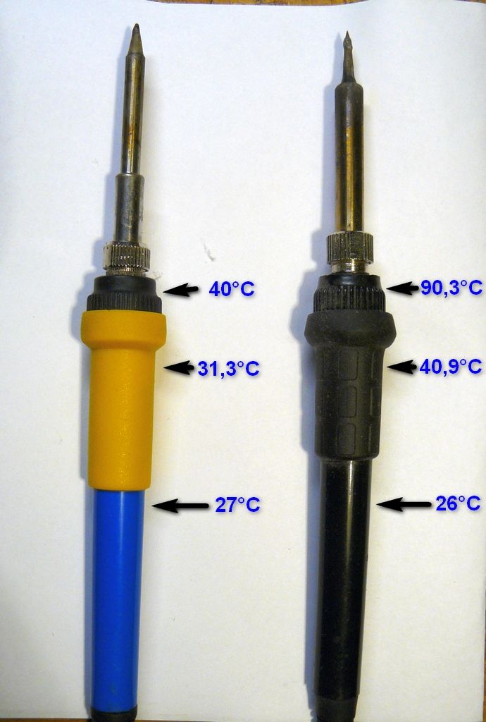

  • #16 20839610

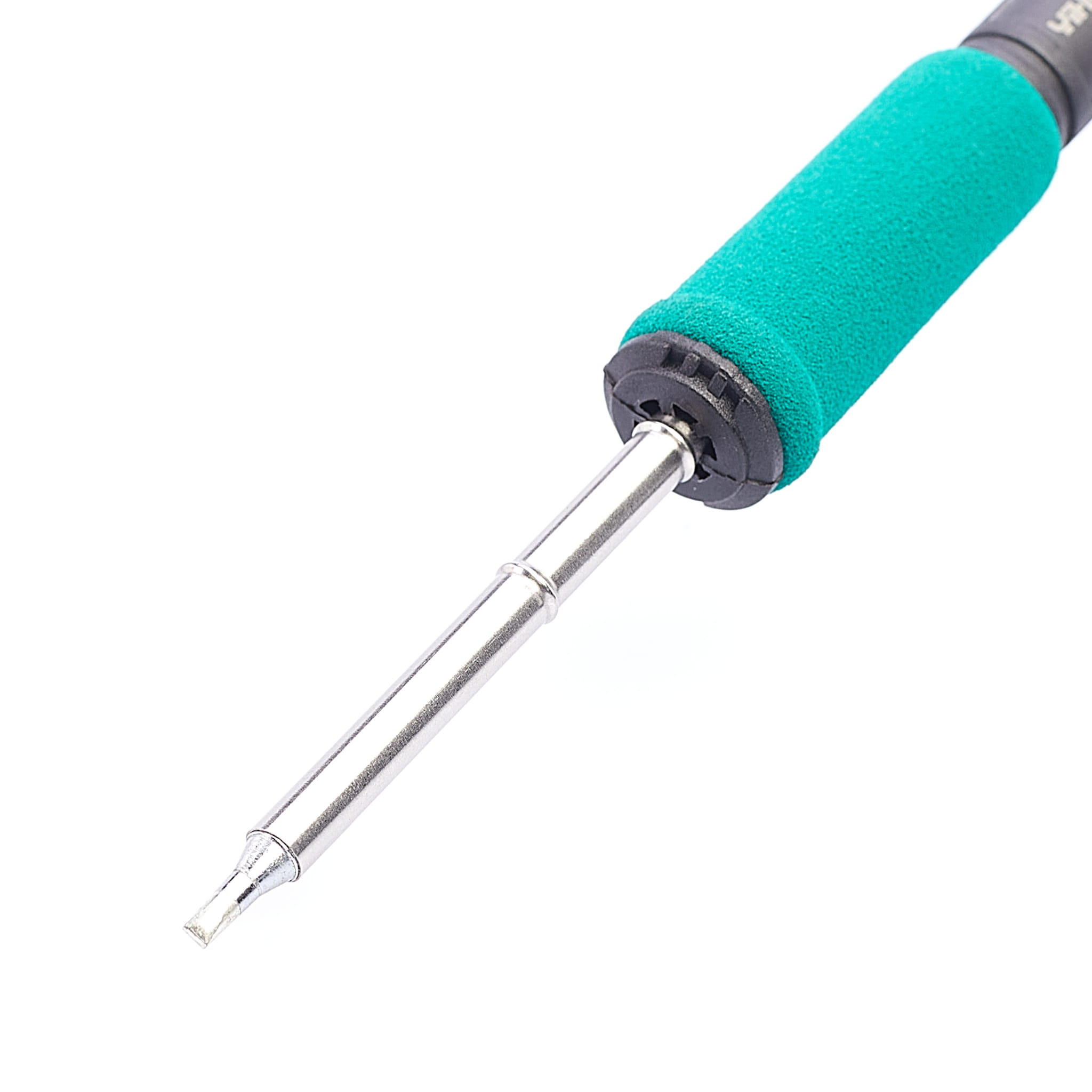

    rb401
    398216 Usunięty napisał:
    W każdym razie w porównaniu do mojej starej już 900'tki wolę pracować swoją.
    Jeśli przyzwyczajony jesteś do 900 to gorąco polecam rączkę T12 dokładnie identyczną wymiarowo z tym systemem. Dodatkowo dużo łatwiejsza jest wymiana grotów "w locie", bo nie potrzeba narzędzi. Nakrętkę odkręca i przykręca się ręcznie bo nie jest gorąca a łapiąc grot przy rączce tak samo. Nie ma też zjawiska luzowania części gwintowanej w plastiku rączki bo nie ma tam wysokiej temperatury. Po za tym nakrętkę nie trzeba mocno przykręcać bo grot stabilnie siedzi w stykach i się nie kiwa.
    Tu porównanie lutownicy 900 i rączki T12 o której mówię. Dodatkowo jest też porównanie temperatur jednej i drugiej:
    Szerzej o tych rączkach pisałem tutaj:
    https://www.elektroda.pl/rtvforum/topic3748220.html#19055751
    Tak, tak - grzałka i zasilacz lutownicy z tematu ma moc 120W!
    Groty T12 mają moc 72W (24V/3A). Nie wiem skąd wziąłeś te 120W.
    Zresztą na Twoim zdjęciu instrukcji masz podane 72W.

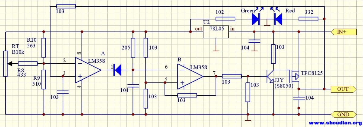

    Mikrokontroler wcale nie jest konieczny. Od dawna do T12 istnieje skrajnie prosta (potencjometr, dwa operacyjne, mosfet i trochę drobnicy) realizacja kontrolera całkowicie analogowego, stabilizująca temperaturę zaskakująco dobrze. I z tej konstrukcji wywodzi się wiele podobnych wariantów, różniących się drobiazgami. Np. u Chińczyków pod hasłem 616dev i jakiś przykładowy schemat:
    Za to stacja na mikrokontrolerze wygląda bajerancko i sugeruje że jest lepsza parametrami, a to nie zawsze prawda.

    CosteC
    w3501yyyy napisał:
    Bardziej mnie zastanawia - skoro PE nie jest podłączone do obudowy, ani do grotu jakkolwiek, to:
    1. Jaka jest klasa ochrony urządzenia?
    2. Do czego ten PE jest podłączony? A jeżeli faktycznie do niczego to po co on tam jest?
    Klasa jakości jak STEFOPOL - jak wyszło w garażu, tak wyszło, nie interesuj się bo kociej mordy dostaniesz :D:D:D
    w3501yyyy napisał:
    Normalnie miedzy grotem a PE powinna być rezystancja z przedziału 100k do 10M.
    w3501yyyy napisał:
    Każda stacja oznaczona jako "ESD Safe", w tym moja YIHUA T12 706 II, oraz wcześniej posiadana przeze mnie Zhaoxin... taka z hot airem 2w1, ale już nie na groty T12. Ogólnie od dawna nie spotkałem już stacji która miałaby grot bezpośrednio podłączony "na ostro" do PE.
    Nie. Albo inaczej: Albo mylisz się ty, albo liczne firmy produkujące lutownice profesjonalnie i dla przemysłu.
    https://www.hakko.com/english/products/hakko_fn1010_spec.html - rezystancja grot-PE < 2 Ohm
    Oryginalne T12 - https://www.hakko.com/english/products/hakko_fx950_spec.html to samo, < 2 Ohm
    Weller https://www.weller-tools.com/sites/default/fi...cuments/WEL_WAD101_Manual_T0055680610_web.pdf to samo - grot uziemiony
    Obawiam się, że w Zhaoxin albo innym YIHUA te 1M to raczej rezystancja ogólnej izolacji i wyszło przypadkiem a nie jest "ESD SAFE". Ogólnie "CHINA EXPORT" to nie "CE" chociaż wygląda podobnie.
    Dlatego polecam kupić sobie kit/moduł sterujący do T12, zasilacz z prawdziwego zdarzenia i włożyć do obudowy, np po zasilaczu ATX. Alternatywnie są modele z aliexpressu które są "lepsze" ale i tak bym sprawdził jakość w środku...
  • #18 20839627
  • #19 20839631
    CosteC
    w3501yyyy napisał:
    Właśnie mi się przypomniało, że tamtego Zhaoxina przerabiałem by nie mieć PE na grocie.
    I wymieniłeś zasilacz, żeby zapewnić podwójną izolację zamiast pojedynczej? Czy po prostu odpiąłeś PE?
  • #20 20839636
  • #21 20839642
    CosteC
    w3501yyyy napisał:
    Zasilanie kolby było oparte na transformatorze sieciowym. Także nic nie musiałem wymieniać. Hot air natomiast był zasilany bezpośrednio z AC przez triaka.
    Drogi kolego, "transformator sieciowy" to nie synonim "podwójnej izolacji". Reguły ekonomii dyktują aby użyć takiego z pojedynczą izolacją skoro strona wtórna jest uziemiona i nie trzeba izolacji podwójnej. Jakoś też wątpię aby Zhaoxin udostępniał dokumentację odnośnie wytrzymałości izolacji transformatora, natomiast nie wątpię, że Zhaoxin dba o taniość.
    Szanowny kolega gwałci zasady bezpieczeństwa oraz gardzi powszechnie uznanymi metodami ochrony przed ESD.
  • #22 20839646
  • #23 20839659
    CosteC
    w3501yyyy napisał:
    @CosteC otóż się mylisz i to bardzo. Podwójnej izolacji na oczy nie widziałeś, bo dwie warstwy izolacji jedna na drugiej to nie jest podwójna izolacja, tylko najwyżej izolacja wzmocniona (traktowana na równi z podwójną). Zgodnie z przepisami podwójna izolacja oznacza dwie warstwy izolacji przedzielone przewodnikiem. Ponad to nie podwójna/wzmocniona izolacja decyduje o skuteczności pracy w 2 klasie ochronności, a testy wytrzymałości izolacji przy określonym, odpowiednio wysokim napięciu probierczym.
    Rozumiem wstyd spowodowany wykazaniem błędów, ale nie warto robić wycieczek osobistych, zwłaszcza gdy ma się zerowe pojęcie o wiedzy i doświadczeniu oponenta. Można się niechcący ośmieszyć.
    Kolega może oczywiście pokazać jak testował izolację w swojej podrutowanej chińszczyźnie i może kolega zaimponować przez powołanie się na stosowne normy gdzie kolega znalazł odpowiednie poziomy testów izolacji. To by z pewnością zamknęło mi usta. Ba może kolega uzasadnić czemu stosuje test 5 sekundowy albo może jednominutowy czy może test impulsem 1.2/50 us? Wtedy inni czytelnicy forum zyskaliby cenną wiedzę.
    Może się mylę, i Zhaoxin niepotrzebnie stosuje transformatory w podwójnej izolacji, zamiast oszczędzić na materiale i testach? To byłaby radosna nowina.
    Kolega może też po prostu przyznać się do błędu i niewiedzy. Mylić się jest rzeczą ludzką. Przyznać się i poprawić jest rzeczą szlachetną. Iść w zaparte pomimo faktów i pyskować jest rzeczą dziecinną. Przystoi wyłączenie dzieciom i szurom.

    rach_UMK
    Ze wszystkich tego typu stacji, klonów, to wersja stacji wg KSGER, a właściwie jego firmware, jest najlepszy.
    A mianowicie z tego powodu:
    Klony takiej możliwości nie mają. A w grotach T12 pomiędzy producentami jest czasem olbrzymia różnica. U mnie trafia nawet 50-70 stopni różnicy! To była niemiła niespodzianka.
    Gdybym miał KSGER to zniwelował bolączki grotów T12.
    Proszę nie pisać, że brać tylko jednego producenta! Bo czasem jest niemożliwe, szpatułę dorwałem po 2 latach i znów kolejny producent i znów cyrk, bo cynę topi przy ustawieniu 350 stopni, gdzie był kalibrowany dla T12-K. I weź, znowu kalibracja, a użycie na kilka minut.. Powrót do starego i znów kalibracja... To już mnie drażni. Chciałem właśnie KSGER, ale wówczas była posucha, nigdzie ich nie było, nawet na allie.
    I tak się zastanawiam, czy też jest duzy rozjazd w grotach T245,T210 czy T115 pomiędzy rożnymi producentami.

    elektryku5
    Jak jeszcze wsadzali do tych stacji STM32, to był też dodatkowy plus pod postacią alternatywnego FW, teraz już poszli po taniości i ze zdjęć wynika, że jest tam MM32. W OSS T12X jest jeszcze ciekawiej, bo tam wsadzili STC, nie ma kalibracji dla wielu grotów i w dodatku jest ona jednopunktowa, na niektórych grotach nawet nie odpala, od razu błąd.
    Aktualnie pracuję nad swoim kontrolerem pod różne typy rączek.
