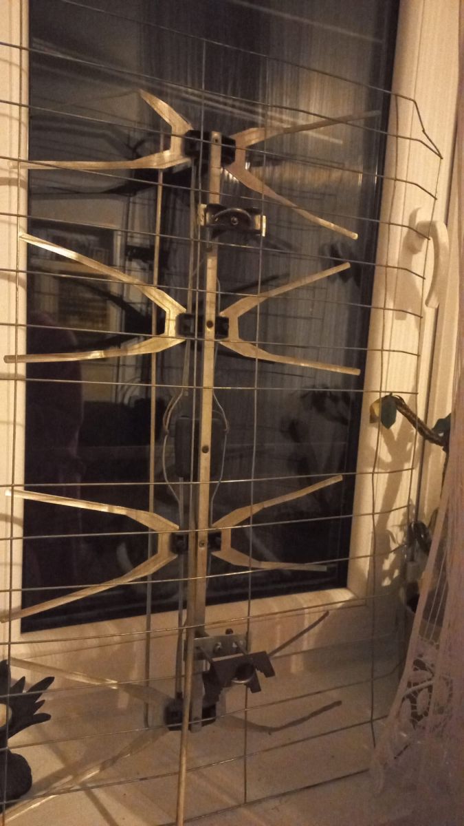

    Szukam anteny do odbioru bezpłatnej telewizji naziemnej - obecna dosłownie się rozpadła na dwie części. Zaczęłam czytać, ale okazuje się, że taka antena ma dużo funkcji, o których nie mam pojęcia. Stąd zwracam się z prośbą o pomoc.
    Gdzie: Bełżyce (24-200 Bełżyce), dom jednorodzinny
    Odległość od czujników: Lublin / Boży Dar (33km), Lublin / Piaski (42km),
    Obecnie: antena taka z żeberkami stała na oknie, ale ma z 20 lat.
    Obecnie odbierała: TVP 1, TVP 3, czasem w porywach telewizję TVP2 oraz
    Ile procent: szczerze nie pamiętam, a też nie chcę skłamać, ale na pewno nie dużo.
    Chcę odbierać: wszystkie kanały bezpłatnej telewizji naziemnej,
    Typ anteny: wewnętrzna, może być typu zewnętrzna. Niemniej z racji trudności montażowych - niezależnie czy wewnętrzna czy zewnętrzna, będzie stała na parapecie w domu.
    Pozdrawiam i bardzo dziękuję za wszystkie polecenia!

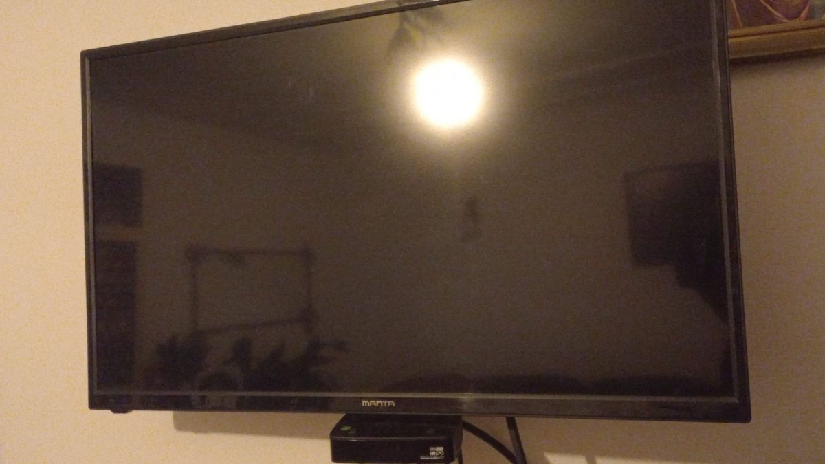

    Telewizor już obecnie nie odbiera telewizji, więc nie sądzę, żeby bez niego potrafił odbierać coś w nowym standardzie.
    Mam podłączony do telewizora dekoder Esperanza, który umożliwia odebranie telewizji w sygnale DVB-T2/HEVC.
    Wewnątrz czy na zewnątrz? Jeżeli nie znasz modelu, to wrzuć jej zdjęcie.
    A odbierała kiedykolwiek coś więcej niż TVP, np. TVN, Polsat, Fokus, Trwam ...?
    Nie wiadomo czy jest taka antena, która w takich warunkach odbierze wszystko.:?:
    Nie możesz zamontować anteny na zewnątrz, np. na ścianie obok okna? Na jakiej wysokości jest to okno?

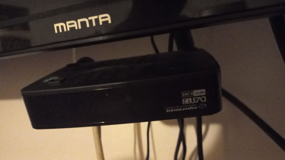

    Na pewno ma HEVC? Jeszcze niedawno widziałem w sklepach Espoeranzę DVB-T2/AVC (bez HEVC).

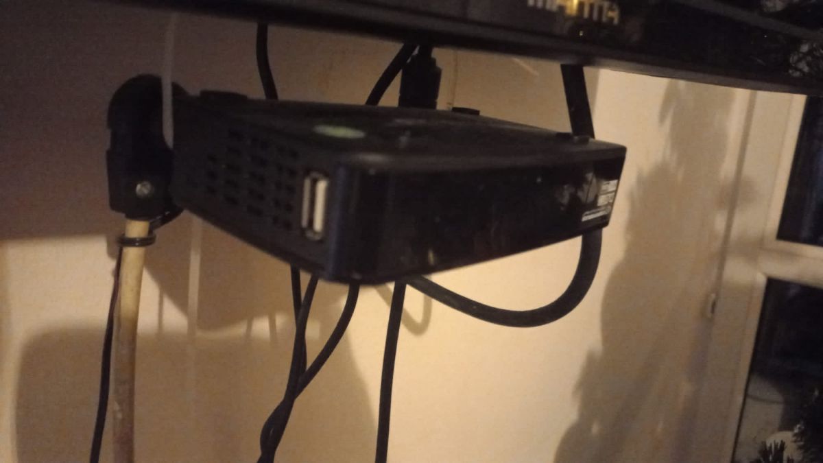

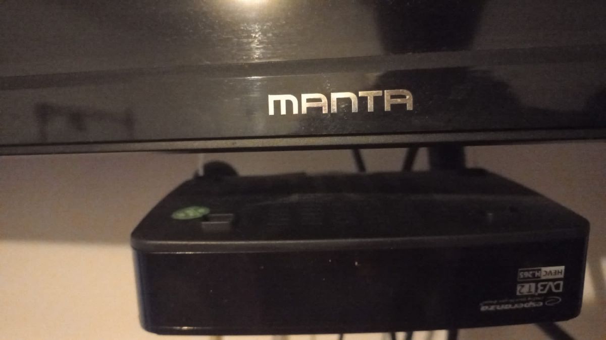

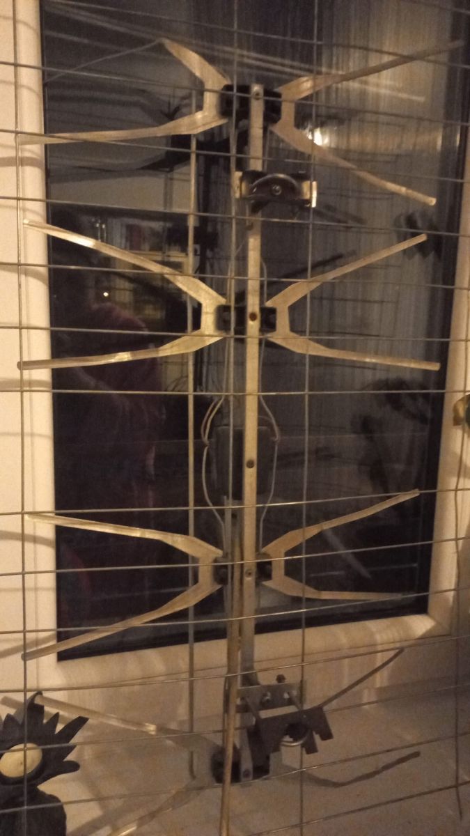

    Przesyłam zdjęcia.
    Szczerze ten telewizor ani antena nigdy nie odbierały jakoś super - ale podstawowe kanały dało się złapać. Ale ostatnio w sumie naprawdę niewiele łapał, a teraz to w ogóle po zepsuciu anteny nic nie działa.
    Telewizor stoi w domu jednorodzinnym dwupiętrowym na pierwszym piętrze - montaż więc (jeśli uważasz to to coś pomoże w odbiorze sygnału w ostateczności może być na dworze na wysokości maksymalnie 4-5 metrów) na balkonie obok pomieszczenia, gdzie jest telewizor.
    W sumie to nie wiem, jaki standard odbiera ten dekoder - może niesłusznie założyłam, że skoro kupiłam go w grudniu 2022, to jeszcze powinien być dobry.

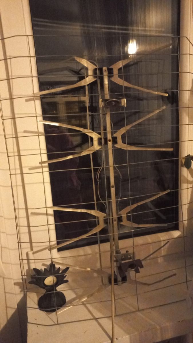

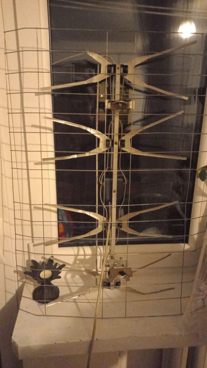

    Miejsce montażu dla anteny dosyć niefortunne. Nie dość że szyby mogą tłumić sygnał, to antena siatkowa nie jest mała i niezbyt pięknie wygląda wewnątrz mieszkania. Na pewno nie są to dla niej korzystne warunki pracy (odbioru).
    I to prawdopodobnie byłoby optymalne rozwiązanie. Na zewnątrz są bardziej korzystne warunki odbiorcze niż w pomieszczeniu. Może nawet ta siatka zdałaby egzamin, tylko trzeba byłoby wyprostować pogięte elementy, np. dipole.
    Podejrzewam że antena posiada wzmacniacz z zasilaczem (wtyczkę separatora widać na zdjęciach). Być może ten drugi niedomaga i wymaga wymiany.:?: Alternatywnie możesz zasilać wzmacniacz z gniazda antenowego dekodera. A kto wie, czy na zewnątrz wzmacniacz nie okazałby się zbędny.:?:
    Jest OK. Ma DVB-T2/HEVC/H.265.
