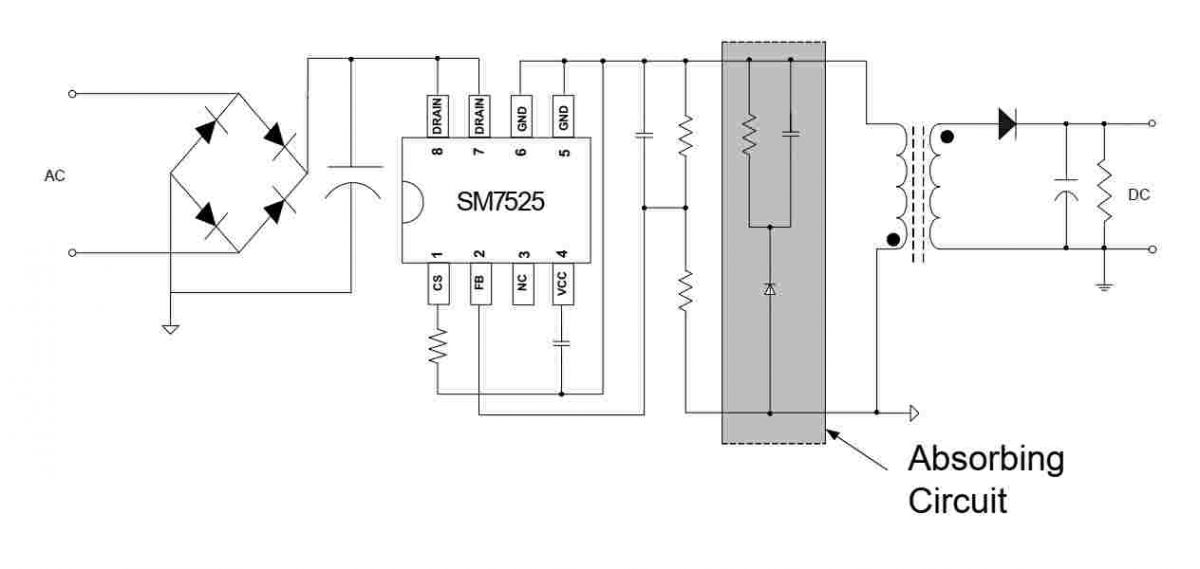

    Typowo edukacyjnie rozebrałem sobie żarówkę LED. Znajduje się tam układ scalony SM7525, mostek Graetza i transformatorek.
    Czy potrafi mi ktoś z grubsza wyjaśnić zasadę działania scalaka SM7525? Nota katalogowa nie rozjaśniła mi nic. Jak to działa, że transformator jest za mostkiem i scalakiem...
    Dodaję link do noty http://s7detali.narod.ru/Other/Led_driver/SM7525.pdf

    Chip przetwornicy pracujący po stronie pierwotnej, o wyjściu stabilizujacym prąd.
    Bierze jako-tako wyprostowane napiecie sieciowe, przetwarza to jako przetwornica
    Chipu nie znam, ale to prosto wyczytałem z noty
    Bez sprzężenia zwrotnego ze strony wtórnej, więc
    a) dokładność nie jest laboratoryjna (5% to nie było by satysfakcjonujące np w zasilaczu komputerowym)
    b) jest o wiele taniej to implementować

    Ok, czyli jako tako wyprostowane napięcie, prostuje bardziej. Co robi ten transformator z prostym napięciem?
