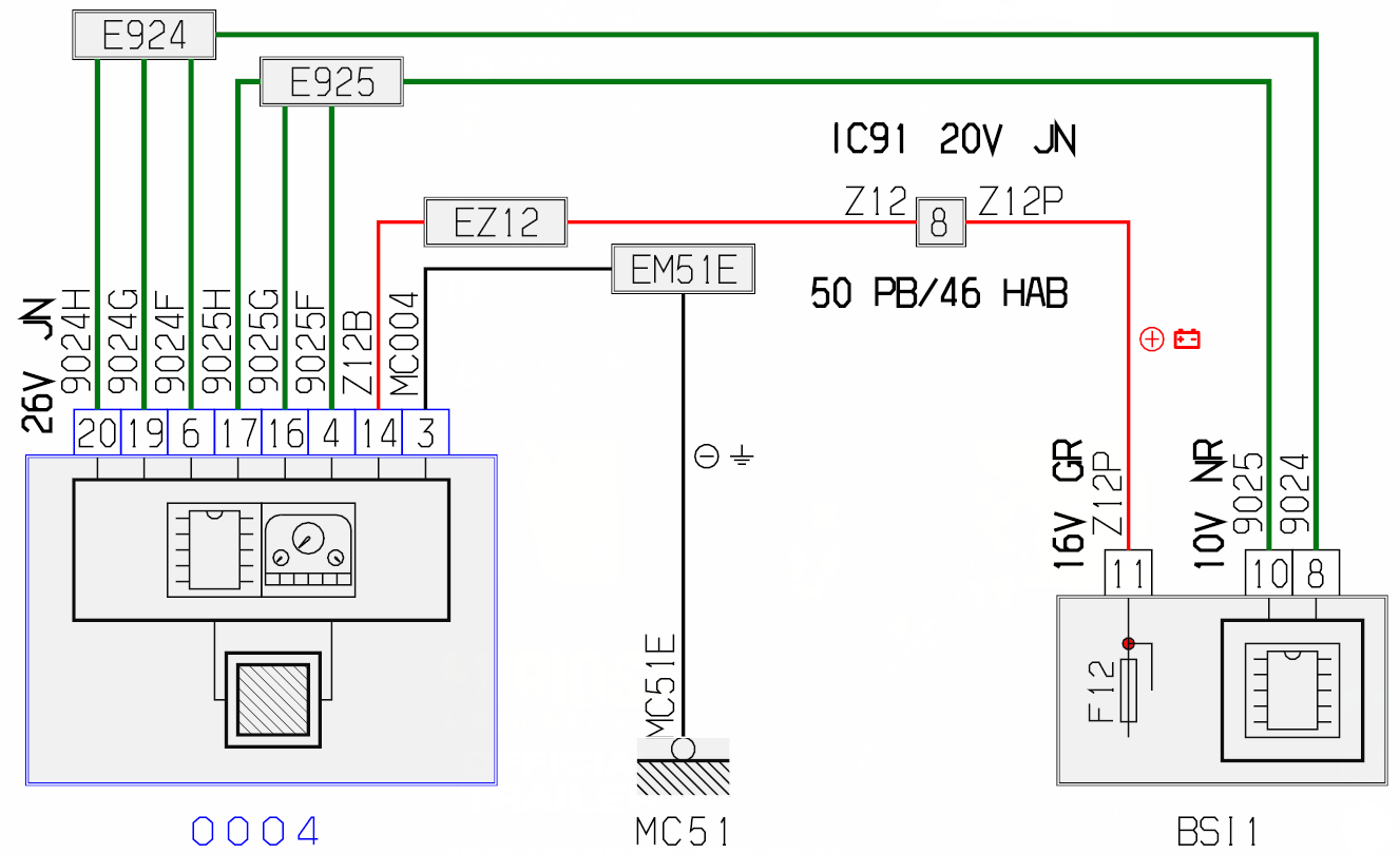

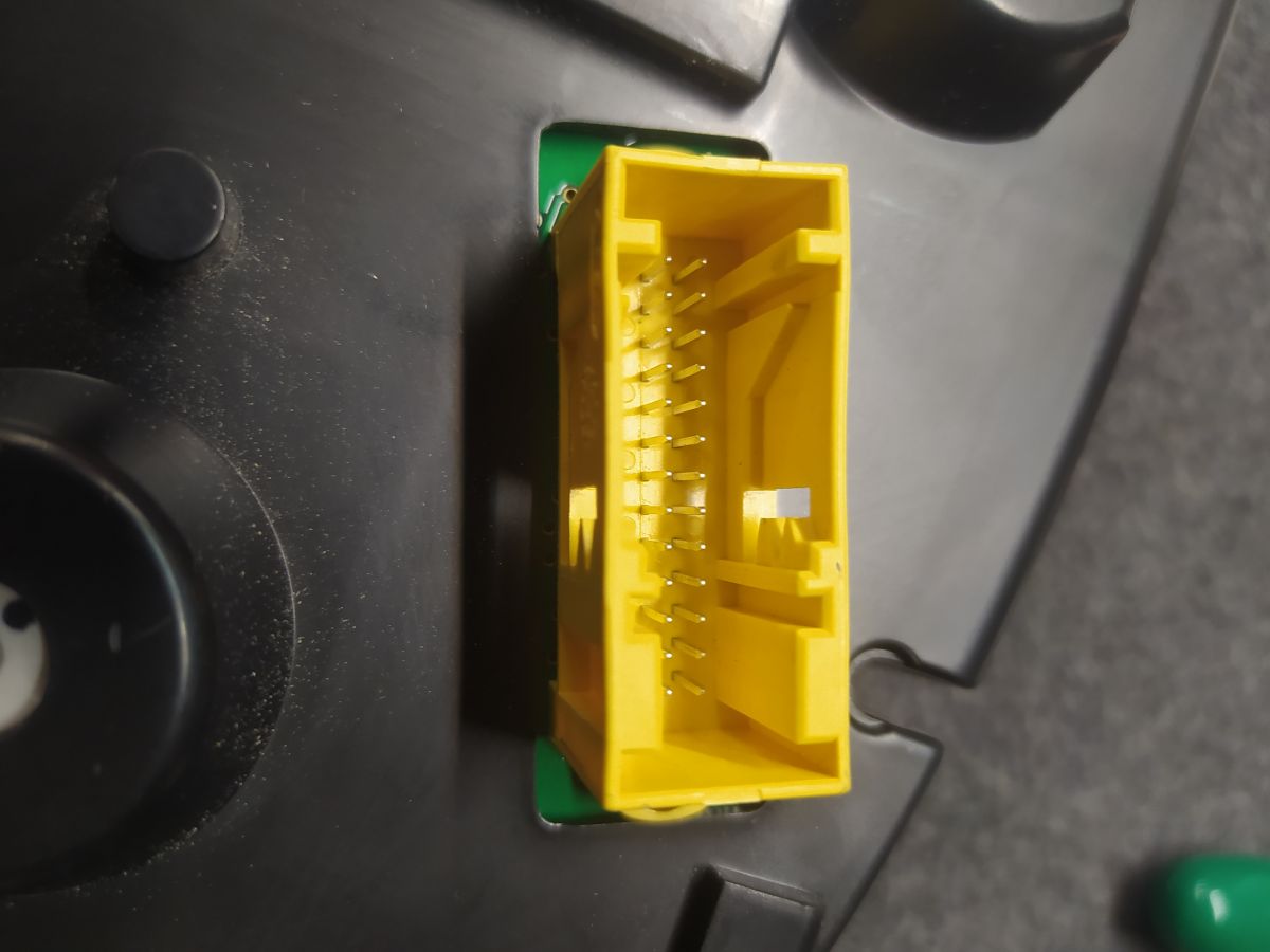

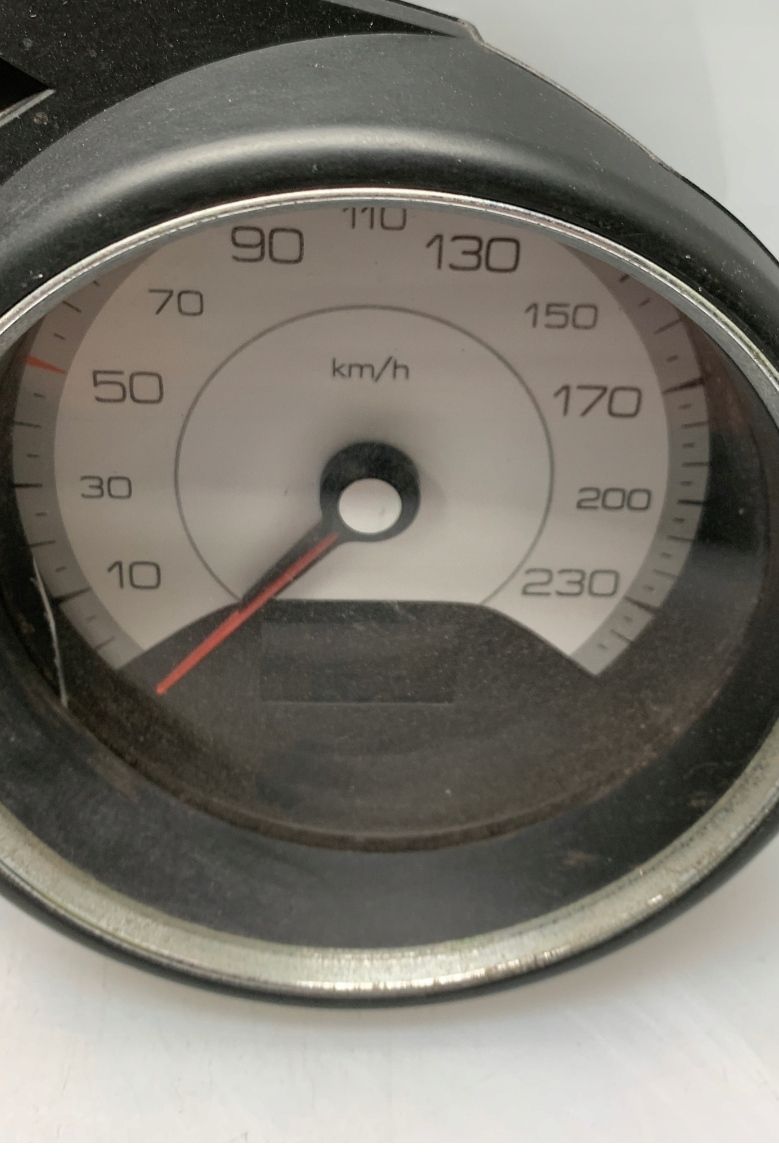

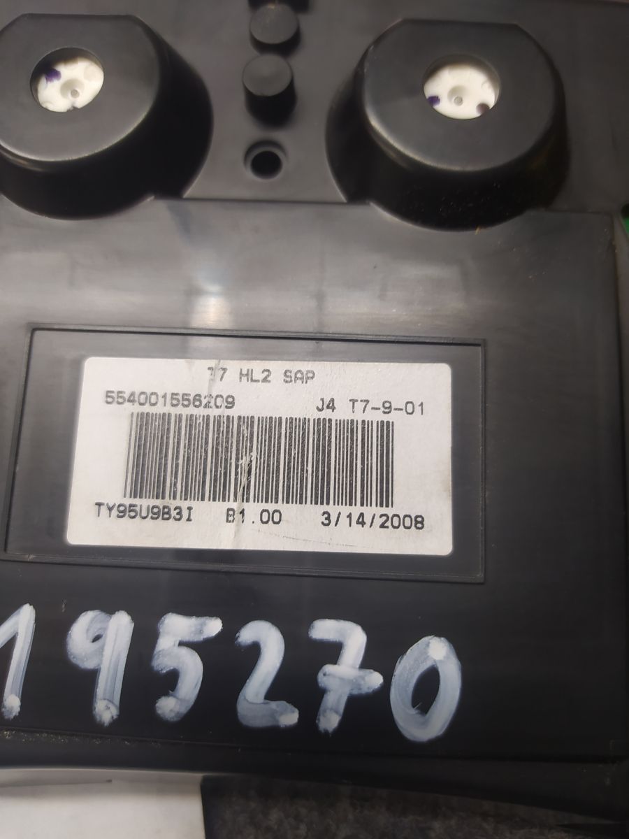

    Mam taki licznik chciałabym go podłączyć na "krótko" aby sprawdzić czy działa oraz wyświetlić zapisany przebieg. Na obudowie ma niby 195270 ale nie ma pewności czy to km i nie chce sobie wgrać wyższego przebiegu przypadkiem.
    Jakiś patent jak znaleźć Plus Minus ...?
    Plus i minus to bez problemu, ale nie wiem czy bez CAN w ogóle się obudzi.
