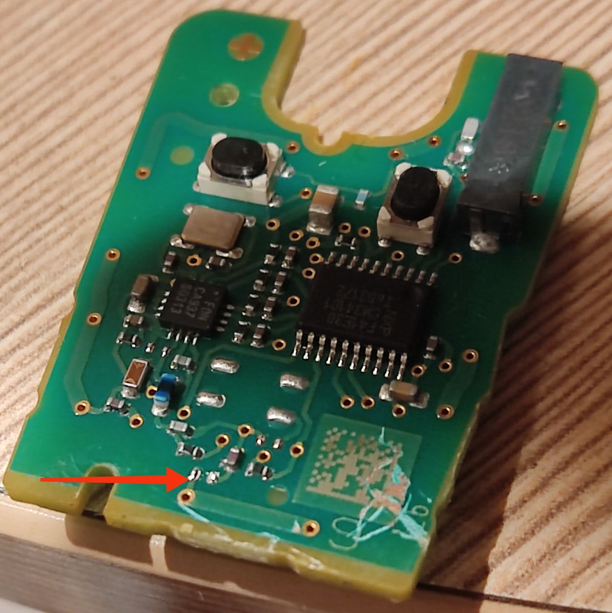

    Majstrzy, sprawa dotyczy kluczyka do Astry J z 2013 roku. Wymieniałem obudowę, za ostro poleciałem nożykiem i wydłubałem jakiś element z PCB - może ktoś z Was już zmieniał tę obudowę i mógłby otworzyć kluczyk i zrobić mi zdjęcie? Niestety bez tego elementu centralny zamek nie działa z guzików :(
    Z moich notatek 12pF
