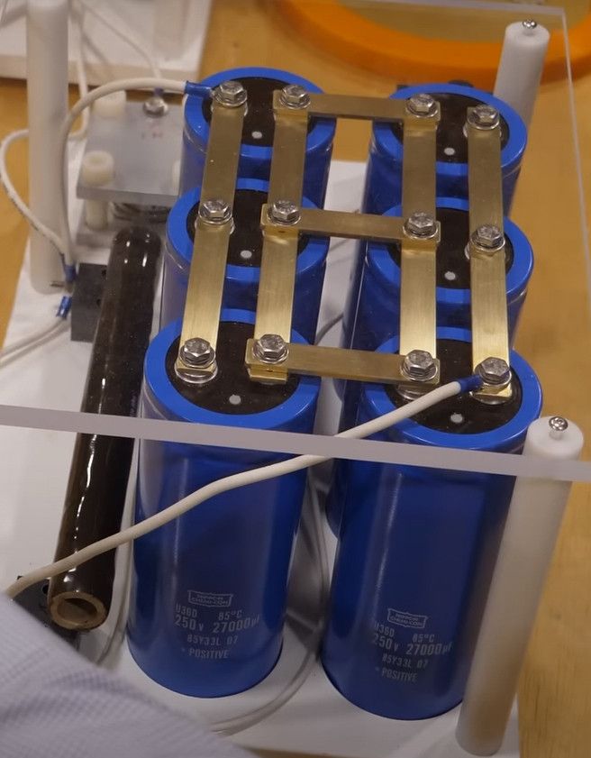

    Zlecę zaprojektowanie i wykonanie układu ładowania i rozładowania - poprzez odbiornik - banku kondensatorów 27000 uF/250 VDC.
    Układ ma po uruchomieniu naładować bank kondensatorów, zgłosić gotowość, a po umieszczeniu w układzie odbiornika i wyzwoleniu ma wyładować cały ładunek poprzez odbiornik.
    Odbiornik to rurka szklana z elektrodami i materiałem do spalenia w środku.
    Ze względu na niebezpieczne dla życia potencjały powinno być zabezpieczenie, które uniemożliwiłoby wyładowanie przy otwartych zabezpieczeniach, a także układ odprowadzający ładunki resztkowe po wyładowaniu.
    Czas i wynagrodzenie do uzgodnienia.
  • #3 20842096
    d300
    Zasilanie jakiekolwiek. Chyba najwygodniej sieć 230V. Nie wiem jakie tam będą prądy, nie znam się na prądzie. Wyładowanie zwarciowe więc duże. Próbka do spalenia będzie miała 2-5 ohmów oporności. Bliżej 2.
    Kondensatory będą takie jak zaprojektuje je projektant. Mogą być 27000 uF/250 VDC, mogą być inne.
    Przykład połączenia 6 sztuk 27000 uF/250 VDC.

    Czyli potrzebujesz zgrzewarkę kondensatorową.
    Nowa budżetowa z chińskiej taśmy fabrycznej i napieciu troche niższym (sto paredziesiąt V) to od ok 4tys zł kosztuje -kondensatory wysokoprądowe które będą miały odpowiednią trwałość tanie nie są , dodatkowo półprzewodniki w układzie wyzwalania też na ulicy nie leżą.

    Licząc szybko i na kolanie wychodzi mi kwota powyżej 50 000zł netto więc chciałbym się dowiedzieć, czy mam zadawać kolejne pytania do założeń projektu czy budżet został przekroczony?
    Sadzę, że w tym nie ma kosztu badań na CE.
