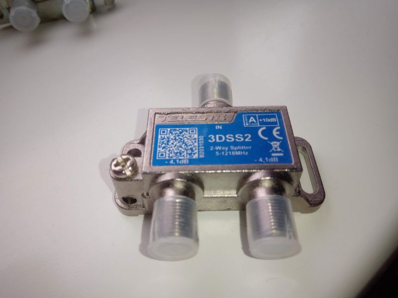

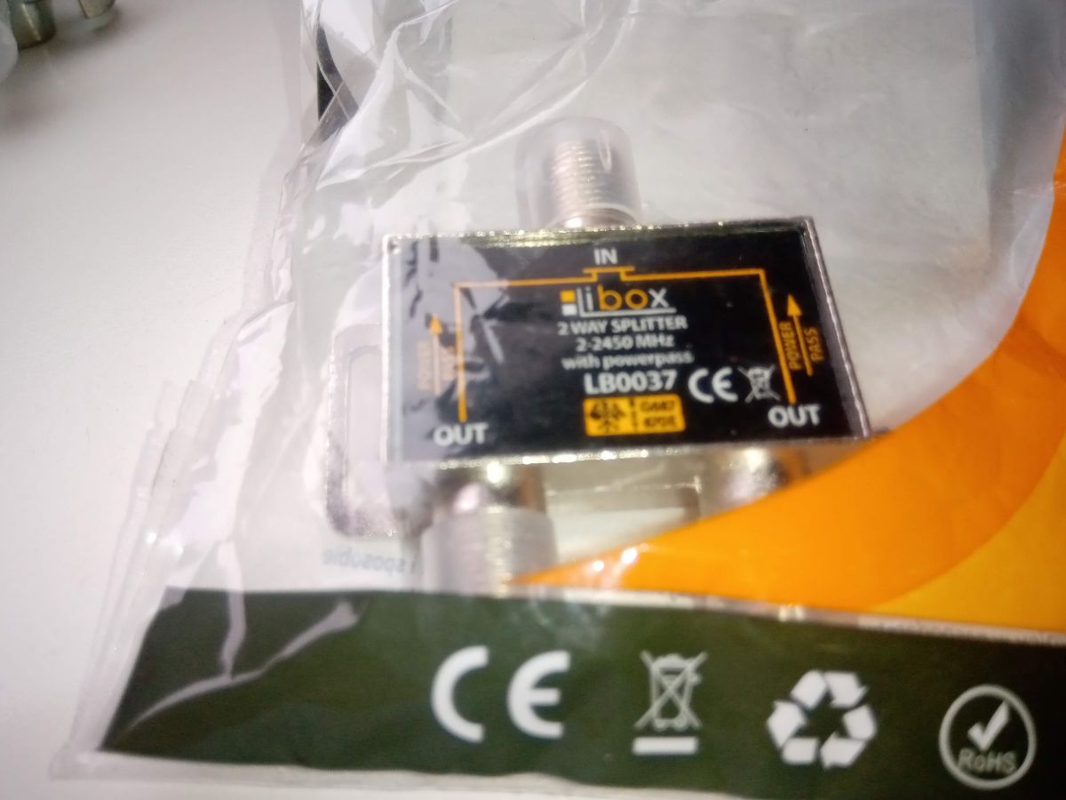

    Takim rozgałęźnikiem rozdzielam z dwóch gniazd na cztery odbiorniki, jakość sygnału spada z 100% na 80%÷75% co mi wystarcza, może używasz starych rozdzielaczy, Używam takich na zakresie 2÷2450MHz. Musiałem zrezygnować z poprzednich bo miały węższy zakres działania. Dodatkowo poczekał bym na przełączenie z 15÷19 grudnia Trybu nadawania TVP1 i paru innych programów.
    Informacje dostępne na stronie Emitel.
    Do tej pory korzystałem z rozdzielacza o zakresie 5÷862MHz.
    Drugi rozdzielacz miał parametry 5÷1218MHz. ale blokował go już pierwszy.
    Po wymianie polepszyło się.
    Sprawdź opisy na swoich rozdzielaczach.

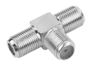

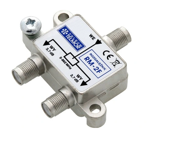

    Położyłem nowy przewód, rozgałęziłem go Spliterem antenowym jak poniżej:
    Jak rozprowadzić sygnał telewizji kablowej na dwa odbiorniki bez utraty mocy sygnału?
    i jak podłącze telewizor w salonie (dalszy punkt od rozdzielacza) to działąją wszystkie kanały, natomiast jak przypnę telewizor dodatkowo w sypialni (punkt bliższy rozgałęziaczowi) ginie TVP 1 i Tvp2 oraz tv info (chyba maja najsłąbszy sygnał). Reszta jest ok. Na TV w sypialni wszystkie są kanały.
    Odłączam telewizor w sypialni to w salonie pokazują się wszystkie kanały.

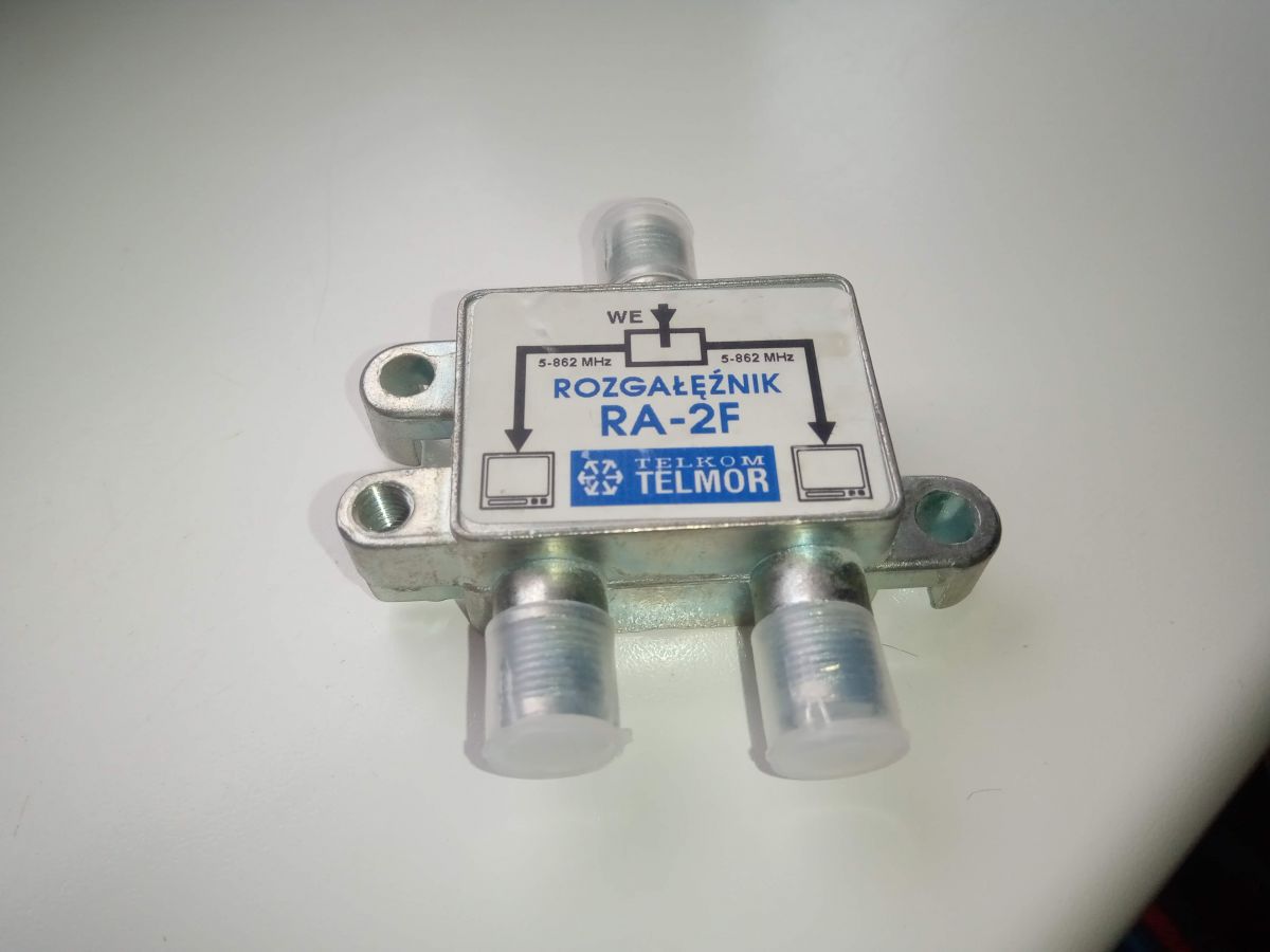

    Wyrzucam SPliter i w jego miejsce wrzucam zwykły trójnik, sygnał jest słaby.
    Próbowałem to też rozgałęzić takim spliterem, ale dalej ginie część kanałów

    3,7dB na rozdzielaczu to bardzo małe tlumienie, a i tak masz słaby sygnał?
    To nie pozostaje ci nic innego, jak dzwonić na infolinię i zgłosić brak odbioru TV.
    Nie słuchaj "konsultanta", mów że zrobiłeś wszystko, jak należy, że w salonie nie masz odbioru (nie wspominaj o drugim TV, bo nie masz usługi Multiroom i nic nie zrobią) i potrzebujesz, żeby technik przyjechał zobaczyć, czy coś z gniazdkiem abonenckim jest nie tak. A, jak konsultant zapyta o dekoder, to mówisz, że masz kartę z modułem CI+.
    I dopiero, jak technik wejdzie do mieszkania, nakreślasz mu sytuację.

    Może warto poczekać, Czy problemy występują z kanałami: TVP Historia też nawala? TVP Info? TVP Sport? TVP 1 i 2? i TVP3? Jeśli tak to poczekał bym do 15/19 grudnia, Aż przełączą sygnały tych telewizji MUX3 na DVBT2. Może pomoże, może nie, ale zaczekać warto.
    Trzeci multipleks naziemnej telewizji cyfrowej w Polsce (MUX 3) oficjalnie wystartował 27 października 2010 roku. Jest to jeden z multipleksów emitowanych w paśmie UHF na różnych kanałach, w zależności od lokalizacji nadajnika.
    Mój rozdzielacz działa od 2 MHz
    Twoje Rozdzielacze są Od 5MHz
    Póki nie wymieniłem z zakresu 5MHz na rozszerzenie do 2MHz też miałem problemy.
    Ten trzeci okazał się dopiero Dobry: Zwróć uwagę że ma największy zakres działania w MHz.
