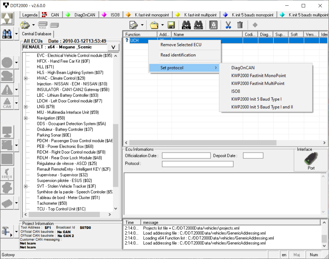

    Witam, mam problem z Scenic I FL 2000r 1.6 benzyna, nie miga kontrolka IMMO, nie świeci pomarańczowy CheckEngine na obrotomierzu, czerwony Check zaświeca się, silnik kręci ale nie odpala. Sterownik silnika SIEMENS SIRIUS 32, wszystkie napięcia i masy są na sterowniku silnika, komputer diagnostyczny łączy się z silnikiem i widać bloki pomiarowe - pokazują wartości rzeczywiste, oprócz prędkości obrotowej silnika - podczas kręcenia rozrusznikiem nadal pokazuje 0 rpm, (czujnik sprawdzany 250ohm na pinie 24 i 54 przy ECM), ale! w blokach pomiarowych:
    - blok przedstawiający (prawdopodobnie) blokadę immo : wartość ACTIVE - chyba powinna być INACTIVE,
    - blok przedstawiający wyuczenie kodu immo : wartość YES,
    wiec podejrzenia skierowane mam na UCH:
    - ale nie mogę się z nim połączyć, ze schematów widzę, że komunikacja po K-LIne pin 7 w OBD - czyli ten sam co ECM.
    - wyczytałem, że brak świecenia kontrolki IMMO może świadczyć o uszkodzeniu UCH albo rozkodowaniu PIN CODE.
    - testowo szyba kierowcy działa, kierunkowskazy działają, centralny zamek też, wiec UCH raczej po części żyje.
    Mam już PIN CODE 8cyfr do immo, ale nie mogę połączyć się z UCH, żeby go wprowadzić. używam DDT2000 v2.6... + interface VAG-K+CAN, nie testowałem VAG KKL z tego co czytałem opis VAG-K+CAN ma K-Line na pin 7 i powinien mieć L-line na pin 15, wiec powinien jak najbardziej zagadać. Wiem, że wyciągając bezpiecznik "ALIN UCH" można wprowadzić UCH w tryb BOOT MODE, ale to raczej nie jest potrzebne przy połączeniu się z UCH, czy coś robię źle, zły interface, komunikacja zablokowana z UCH, czy UCH padł i dlatego nie odpowiada?
    Chciałbym jednak połączyć się z UCH - jeśli to możliwe? zanim zacznę szukać speca do kastrowania IMMO z ECM, bo martwi mnie też brak prędkości obrotowej w blokach pomiarowych ECM podczas kręcenia, ale może tak to działa przy zablokowanym przez IMMO ECU.

    Właśnie w tym problem, że nie mogę połączyć się z UCH (przypomnę że z ECM i HVAC łączy się), ale próbowałem przy użyciu programu DDT2000 i kabla VAG-K+CAN bo nie mam w okolicy dostępu do innego ;/ Stąd właśnie mam wątpliwość czy brak połączenia wynika z nieodpowiedniego interfejsu czy uszkodzonego UCH, bo przeglądając internet widzę, że u niektóych wykrywany jest UCH poprzez ten program.

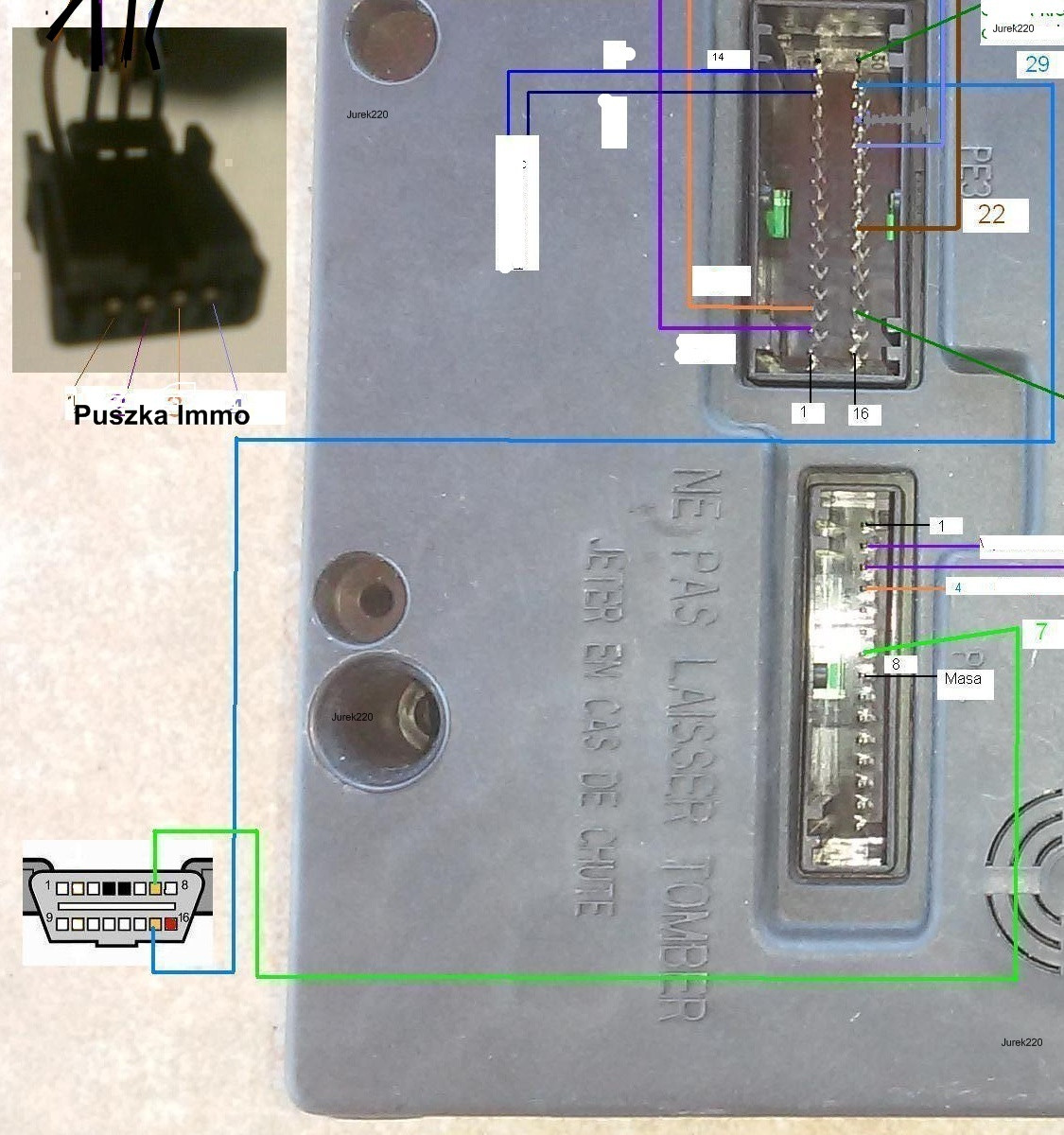

    Dla przykłady SRS i AC lecą na tej samej linii K co UCH. Jak tam jest połączenie to zwarcie raczej wykluczone. Chyba że przy samym UCH nie podłączony kabelek, pin 7, złącze b, pomarańczowy. Tak jest na schemacie.

    Sprawdziłem kabelek VAG-K+CAN miernikiem i pin 15(L-linie) z pin 7(K-line) SĄ ZWARTE - co widać też na zdjęciu tego interface, przelotka w płytce z pin 15 do pinu 7 przy "J7". wiec faktycznie ten kabelek raczej się nie nadaje!, bo na zagranicznych forach wyczytałem, że linia L jest potrzebna do komunikacji w tym przypadku. Zarówno ECM jaki i UCH ma wyprowadzone linie K i L do złącza diagnostyki, wiec to może być tylko "szczęśliwy" przypadek, że dało rade połączyć się przez ten kabel z ECM, albo UCH potrzebuje jeszcze linii L. Odepnę jeszcze ECM albo spróbuję wyciągnąć UCH i powalczyć na stole.

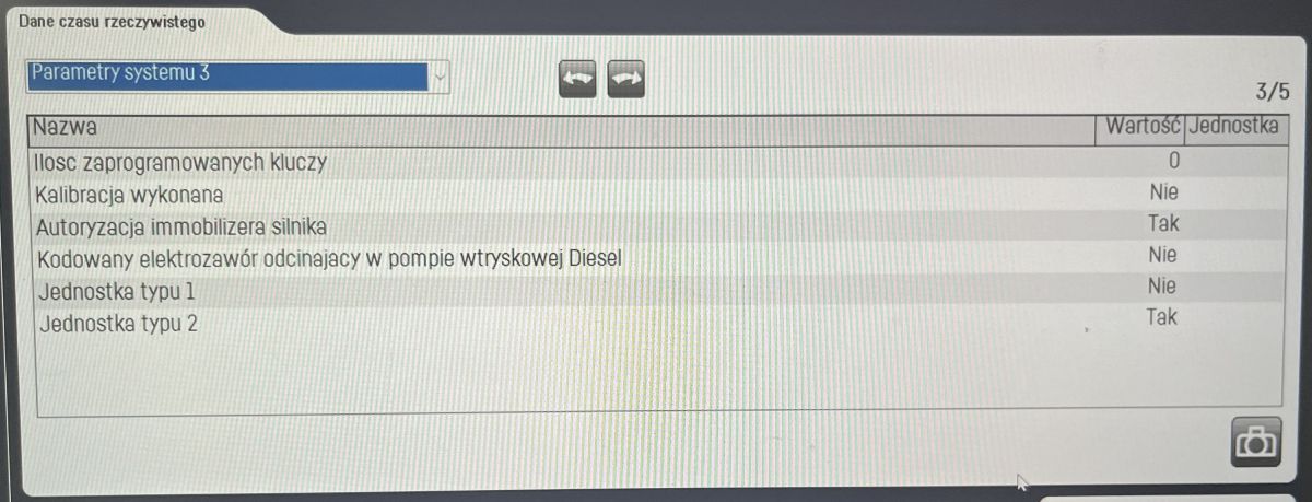

    Hej, miałem możliwość podłączenia interfejsu DS150 z programem Autocom i "mały sukces" - temu interfejsowi udało się połączyć z UCH! aż jestem pod wrażeniem! - naprawdę sprytnie zaprojektowany sprzęt! Czyli UCH musi żyć a to, że wszystkie programy typu ddt... nie łączyły się to wina złego interface.
    Autocom pokazał, że brak zaprogramowanych kluczyków, wiec tu chyba leży problem!... - poniżej zdjęcie.
    Szkoda tylko, że w Autocom nie ma dostępnej opcji programowania! ;/
