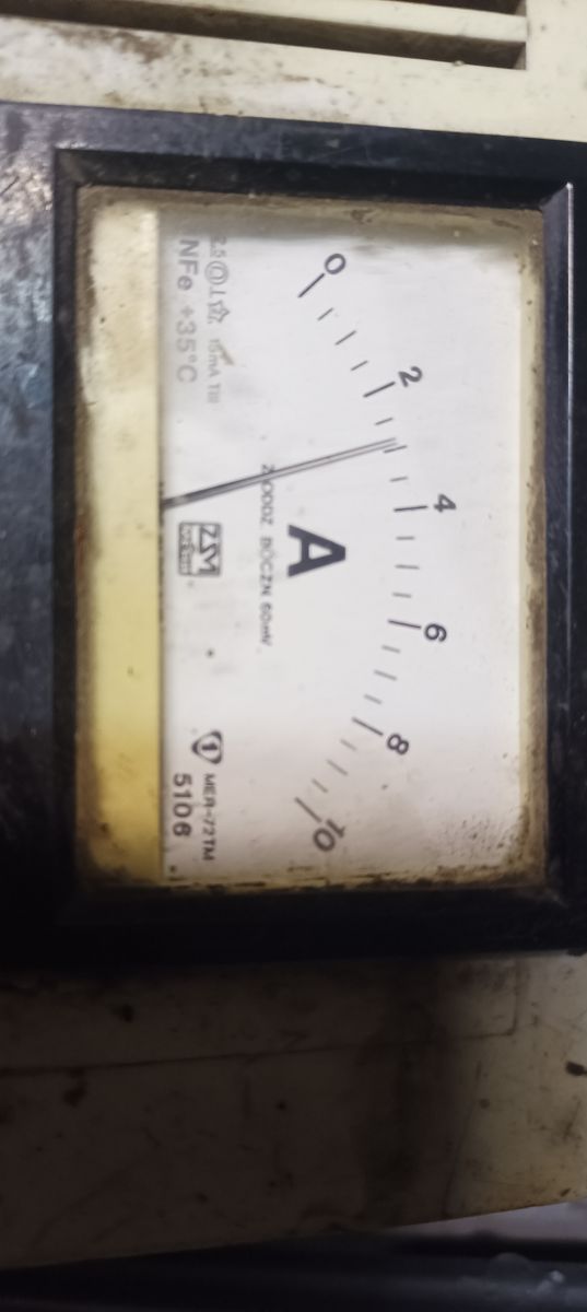

    Czytałem poradnik, aby akumulator raz na 2 m-ce ładować minimalnym prądem z prostownika, co ma na celu zapobieganiu zasiarczeniem, do momentu kiedy prąd ładowania spadnie prawie do zera.
    Po 8 godzinach ładowania prąd z prostownika nie spada do zera a zatrzymuje się w granicach ok 2A, czy to świadczy o tym, że postępuje zasiarczenie i już lepiej nie będzie?
    W samochodzie pod alternatorem książkowo 14,2V. Czy poza miernikiem widłowym można domowym sposobem określić stan akumulatora? ;)

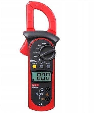

    Widłowy to raczej wózek. Miernik jeżeli już to cęgowy, np.
    Prąd ładowania 2A po 8h - zasiarczenie akumulatora? Jak sprawdzić stan akumulatora domowym sposobem?

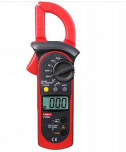

    DiZMar
    MM2X napisał:
    Miałem na myśli widłowy bocznik, badający prąd pod obciążeniem . Tym cęgowym to zapewne prąd ładowania alternatora.
    Cęgowy a nie widłowy i można mierzyć np. tym z foto i podobnymi prąd akumulatora pod obciążeniem. Nie ma mierników ani boczników widłowych. Jesteśmy na forum technicznym i powinno używać się określeń technicznych. Prąd ładowania akumulatora można mierzyć zwykłym amperomierzem z odpowiednim zakresem (10-20 A). Cęgowymi to nawet setki A.
    Taki stan sugeruje usterkę amperomierza wbudowanego w tenże prostownik, przy usterce tkwiącej w innym miejscu mielibyśmy też inne objawy zewnętrzne typu grzanie się czy "wygotowywanie" wody z akumulatora.
    Co to za prostownik i jaki ma amperomierz?
    Czy są też inne niedomagania?
    Tę samą czynnośc zrobiłem na akumulatorze 440 Ah i tam zeszło prawie do zera, stad ta sugestia z mojej strony, nie wiedziałem wcześniej tego co napisał kolega @sigwa18
    Trochę już wiekowy ale oryginalny nie samoróbka, działa bez zarzutu. ładowałem akumulator całkowicie rozładowany i zaczyna od prawie 10A, potem schodzi do 6-4-2 A, raczej będzie dobry, może nie do końca precyzyjny.

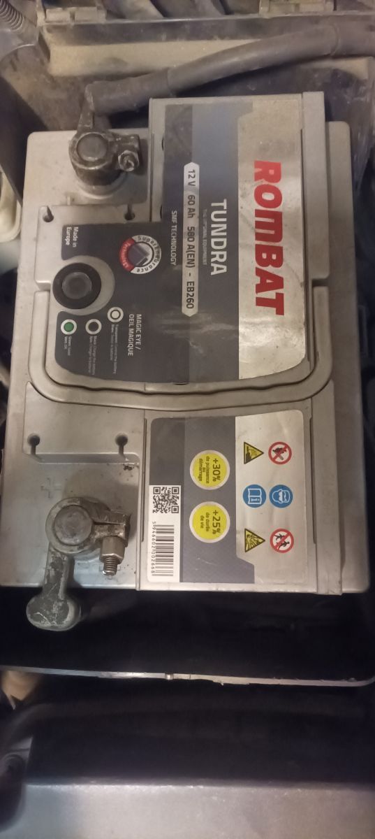

    Prąd ładowania 2A po 8h - zasiarczenie akumulatora? Jak sprawdzić stan akumulatora domowym sposobem? Prąd ładowania 2A po 8h - zasiarczenie akumulatora? Jak sprawdzić stan akumulatora domowym sposobem? Prąd ładowania 2A po 8h - zasiarczenie akumulatora? Jak sprawdzić stan akumulatora domowym sposobem?

    majster129 napisał:
    Wszystkie kwasowe mają korki wlewowe niektóre mają zaklejone naklejkami niektóre mają korki zaklejone żeby się sprzedawały akumulatory
    Hmm, czyli uważasz, że ten akumulator z fotki #12 ma korki pod naklejkami? a opis, że bezobsługowy to czysty kit ?

    ociz
    Każdy ma, tylko czasami tak skutecznie przyklejone że bez zniszczenia nie da się otworzyć.
