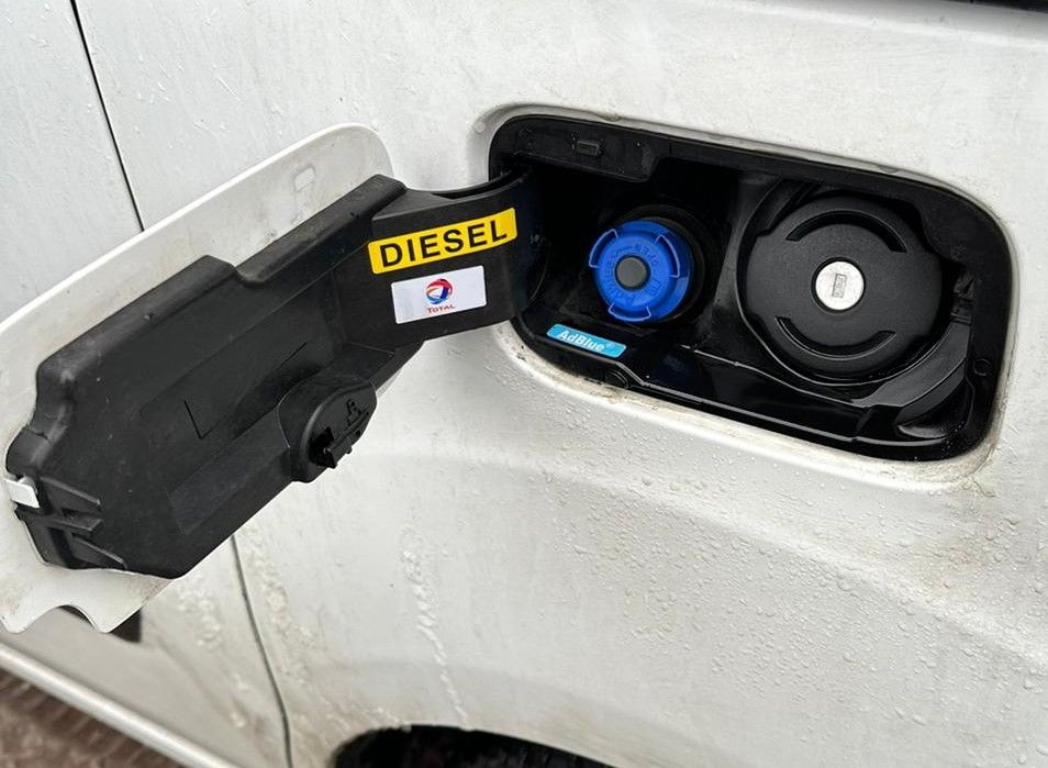

    Proszę o pomoc w ustaleniu przyczyny, dlaczego podczas tankowania do pełna pistolet odbija za późno, co powoduje ulanie paliwa. Nie jest to wina pistoletu, bo tankuję na różnych stacjach i zawsze jest ten sam problem.
    Nie odbija pistolet przy tankowaniu - Citroen Berlingo 1.6 BlueHDi

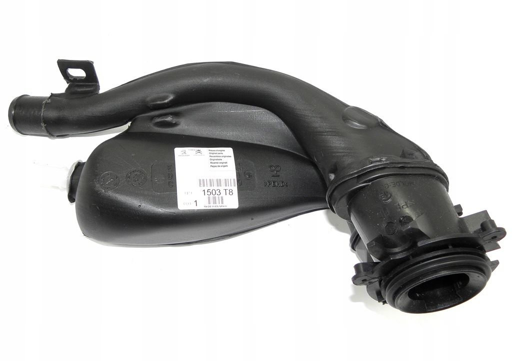

    Auto kupiłem używane, jest prawdopodobnie po wypadku, od momentu zakupu cały czas tak jest. Od 30 lat jeżdżę różnymi samochodami i nigdy nie miałem takiego problemu. Może ma ktoś taki sam samochód i może się wypowie na ten temat czy ma taki sam problem. Przychodzą mi do głowy dwie przyczyny, jedna to "ten typ tak ma", a druga przyczyna - może auto było uszkodzone w tej okolicy i ktoś coś podczas naprawy zrobił nie tak.
    Proszę o opinie innych użytkowników tego modelu czy też mają taki problem. To sprawi, że wykluczę jedną przyczynę i uznam, że to tylko z moim autem jest coś nie tak.
    Znalazłem rurkę wlewu paliwa, co prawda do innego samochodu, mam pytanie do czego służy ta druga cienka rurka? Czy zawsze taka rurka występuje? Może u mnie ta rurka jest zatkana albo uszkodzona i to jest przyczyna ulewania paliwa?
    Może ktoś z kolegów ma rysunek techniczny albo zdjęcie takiej rurki z Citroena Berlingo rocznik 2018?

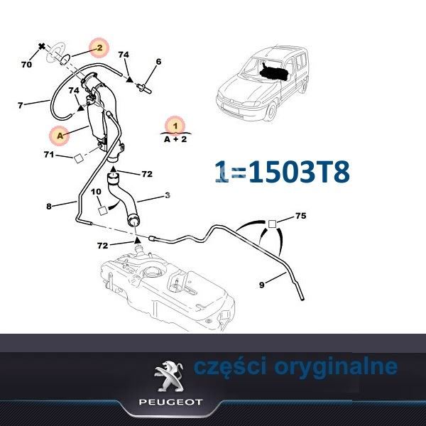

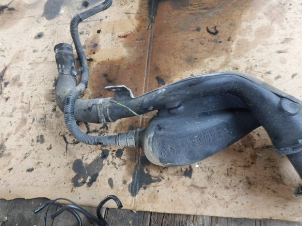

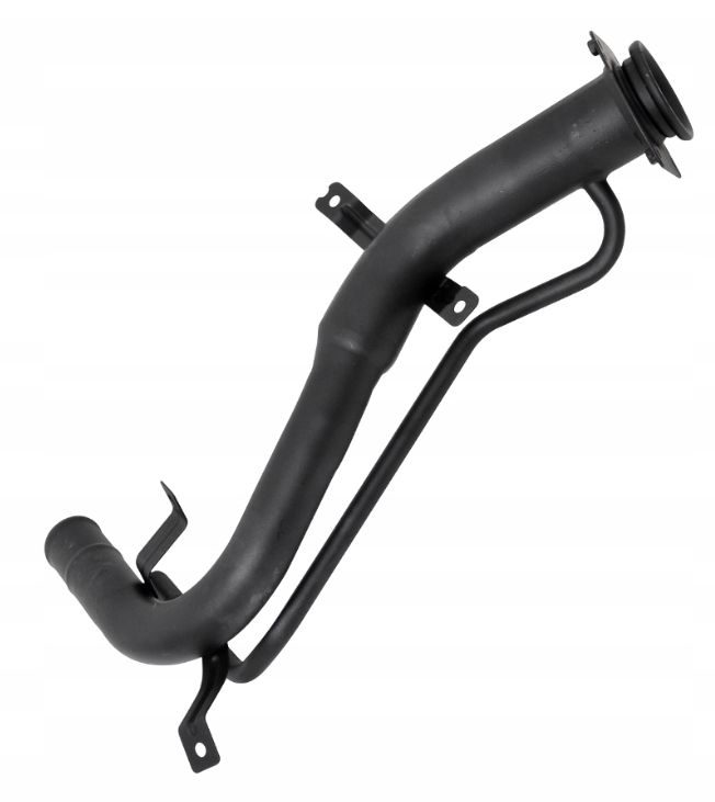

    Prawdopodobnie tak wygląda rura wlewu paliwa, dość dziwny ma kształt.
    andrzej20001 napisał:
    Źle myślisz. Dobrze napełniasz. Sprawdź przewód odpowietrzenia.
    Sprawdzę ten przewód, ale jak się do niego dostać? Dostęp jest od strony bagażnika? Pod tapicerką bagażnika?

    >>20843376
    Masz inny przewód, ten który pokazałeś jest od Berlingo I a nie od Twojej generacji, co ciekawe mam ten sam problem z C4 Picasso 2021 - pistolet odbija sekunde za późno i resztka paliwa z przewodu wylatuje mi górą, testowałem póki co na 6ciu stacjach i zawsze to samo bez znaczenia czy trzymam ręcznie spust pistoletu czy zablokuje 'dzyndzlem'
