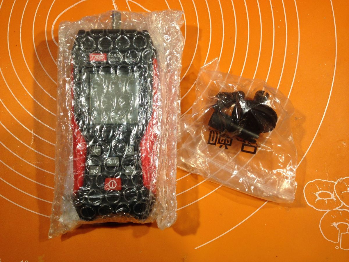

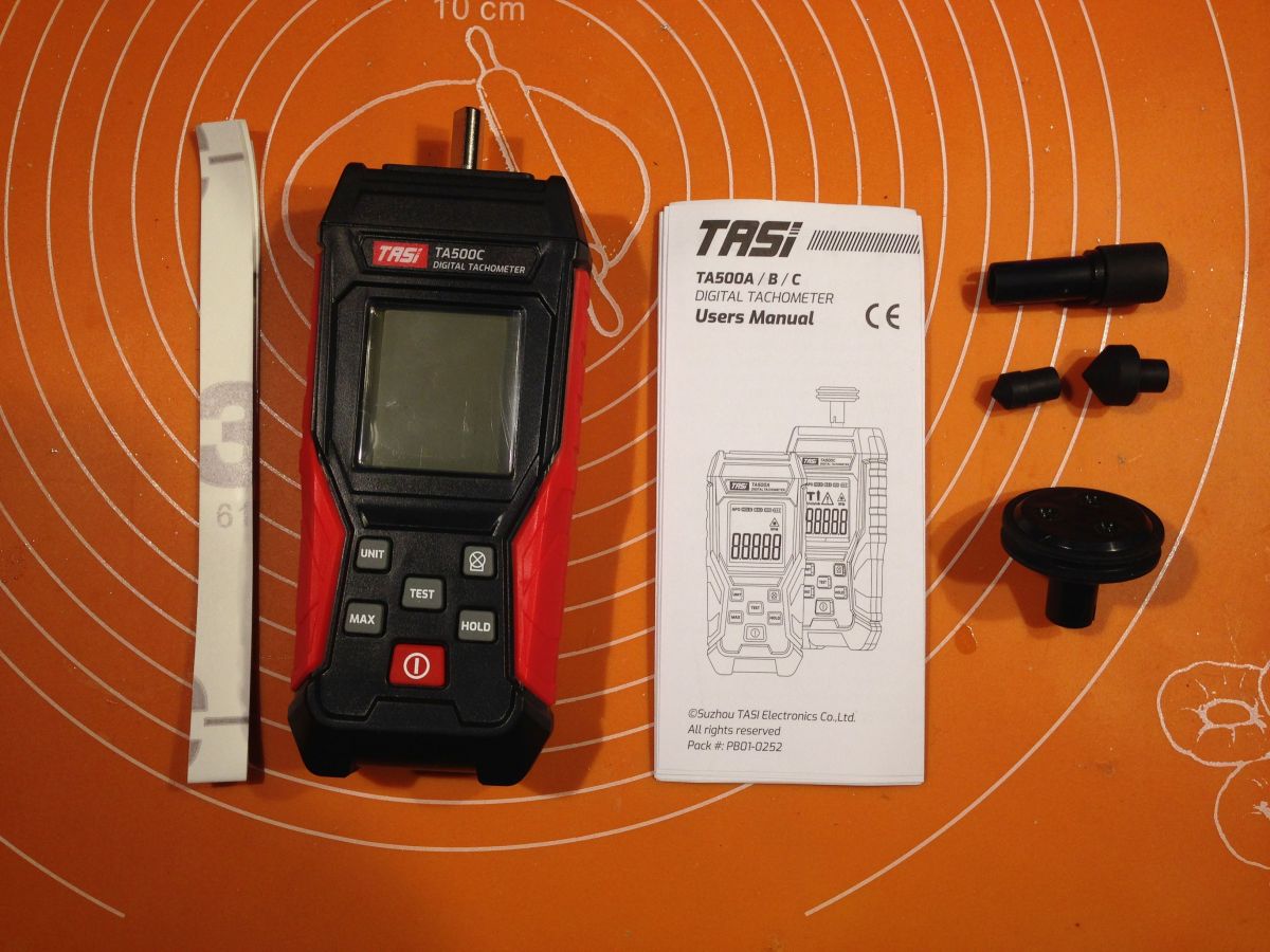

    Miernik dotarł do mnie w opakowaniu jak wyżej. A w nim wraz z nim samym była instrukcja obsługi (z podanymi deklarowanymi przez producenta parametrami) i kilka dodatkowych ... hmmm... Przejściówek umożliwiających pomiar stykowy na przykład...
    Tachometr TA 500C - pomiar prędkości obrotowej części ruchomych. Opis możliwości i obsługi.
    Instrukcja dołączona do miernika napisana została w języku zbliżonym do angielskiego, i zamiera przede wszystkim deklarowane przez producenta parametry miernika. Sam pomiar natomiast - nawet bez wspomnianej instrukcji - nie powinien nastręczać problemów każdemu, kto potrafi logicznie myśleć... Mimo to przedstawię kilka sposobów użycia miernika w praktyce.

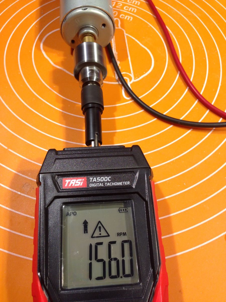

    Pomiar prędkości obrotowej za pomocą "przejściówki".
    Jak pisałem wraz z miernikiem dostajemy trzy dodatkowe elementy (nazwane przeze mnie "przejściówkami"), które umożliwiają pomiar obrotów elementów co do których nie możemy użyć pomiaru bezdotykowego. Jedna z przejściówek ma dodatkową funkcję o której później, natomiast dwie służą właśnie do pomiaru stykowego obrotów. W zależności od elementu na którym mamy mierzyć obroty wybieramy odpowiedni kształt przejściówki, wciskamy na wystający z miernika trzpień obrotowy, dociskamy do wirującej części i... i już. Wystarczy tylko wcześniej jeszcze wcisnąć klawisz pomiar i wybrać (ikona na wyświetlaczu) kształt użytej przejściówki. Pomiar jest jednak obarczony błędem wynikającym z np. zwolnienia obrotów przez dołożenie do obracającego się elementu dodatkowych oporów wynikających właśnie z dociśnięcia doń przejściówki. Inna możliwość to poślizg na styku element - przejściówka - co prawda sam trzpień obraca się bardzo lekko, ale w zależności od powierzchni styku (i np. zbyt małego docisku) taki poślizg może wystąpić. Sama "przejściówka" to gumowa kształtka osadzona na dopasowanej kształtem do trzpienia Tachometru tulejce z plastiku.
    Pomiar wygląda mniej więcej tak:
    W pierwszym wypadku silnik był zasilany napięciem o wartości najmniejszej, przy której jeszcze stabilnie się obracał (dużo poniżej napięcia nominalnego), w drugim - napięcie zbliżone do nominalnego. Obroty praktycznie zgodne z podanymi przez producenta silnika - oczywiście po uwzględnieniu zwiększonego obciążenia i tolerancji obrotów samego silnika. Silnik nie należał do demona mocy, więc nic dziwnego, ze zwiększenie obciążenia na osi spowodować mogło ograniczenie prędkości. Ponadto nie bardzo miałem możliwość za pomocą jednej (sprawnej jeszcze) ręki jednocześnie trzymać silnik, miernik i kamerę... Tak więc zamieszczone zdjęcia należy traktować poglądowo jedynie.

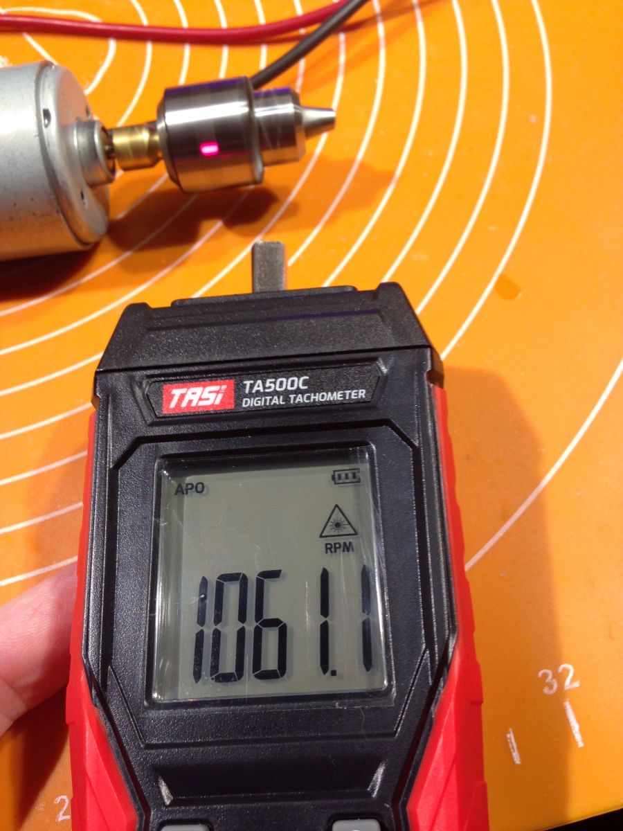

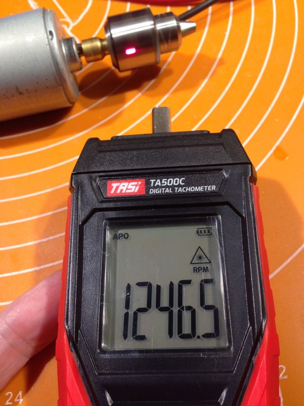

    Pomiar bezstykowy/bezdotykowy.
    Do wykonania tego pomiaru najlepiej mieć możliwość na mierzonym elemencie nakleić niewielki kawałeczek (zamieszczonej w zestawie) specjalnej folii która zwiększa ilość odbitego światła. Inny sposób (dla błyszczących powierzchni) to pomalowanie czarnym flamastrem wyraźnie odgraniczonego od reszty paska.
    Folia odbijająca jest samoprzylepna i po naklejeniu na CZYSTĄ (!) powierzchnię trzyma się wystarczająco mocno nawet przy dużej sile odśrodkowej, jednak sam pomiar dobrze jest wykonywać w miarę szybko i najlepiej w ochronnych okularach.
    Porównywalny pomiar (trzecia z kolei fotka) z pierwszym (dla niskiego napięcia) wykonany metodą bezstykową pokazuje różnicę wynikającą z obciążenia "przejściówką". Pozostałe dwa to pomiary dla różnych napięć - wynik zostaje wyświetlony praktycznie w czasie rzeczywistym.

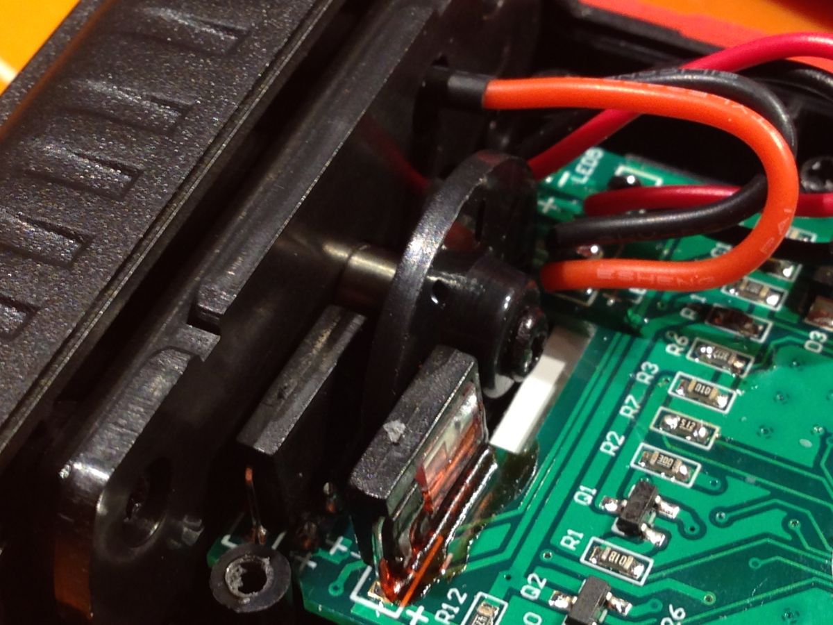

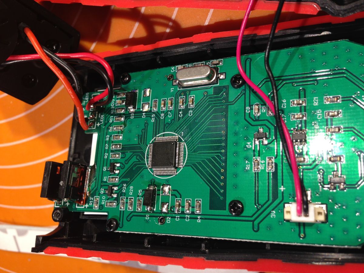

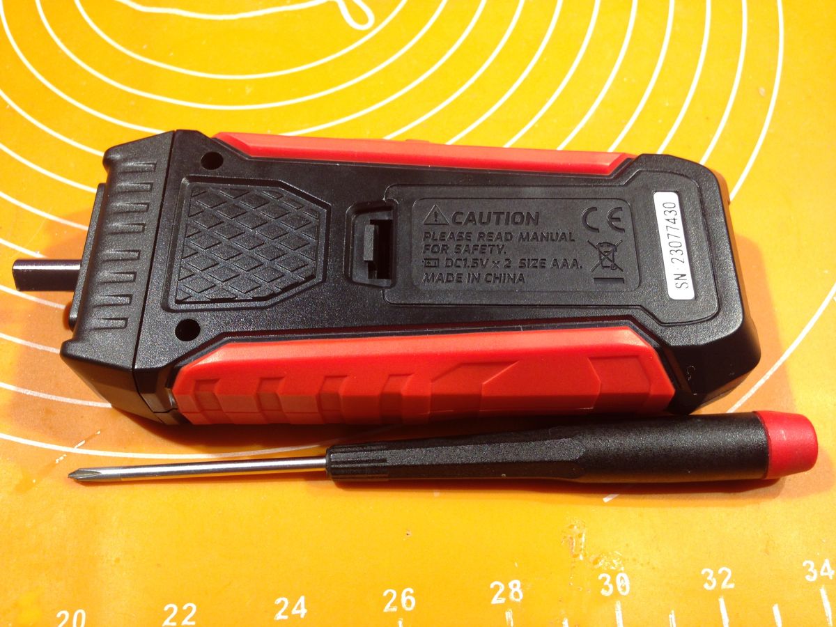

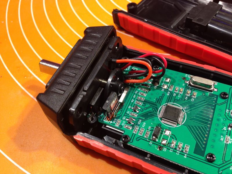

    No i najciekawsze - co siedzi w środku?
    Po odkręceniu kilku śrubek wewnątrz - niestety nic ciekawego...

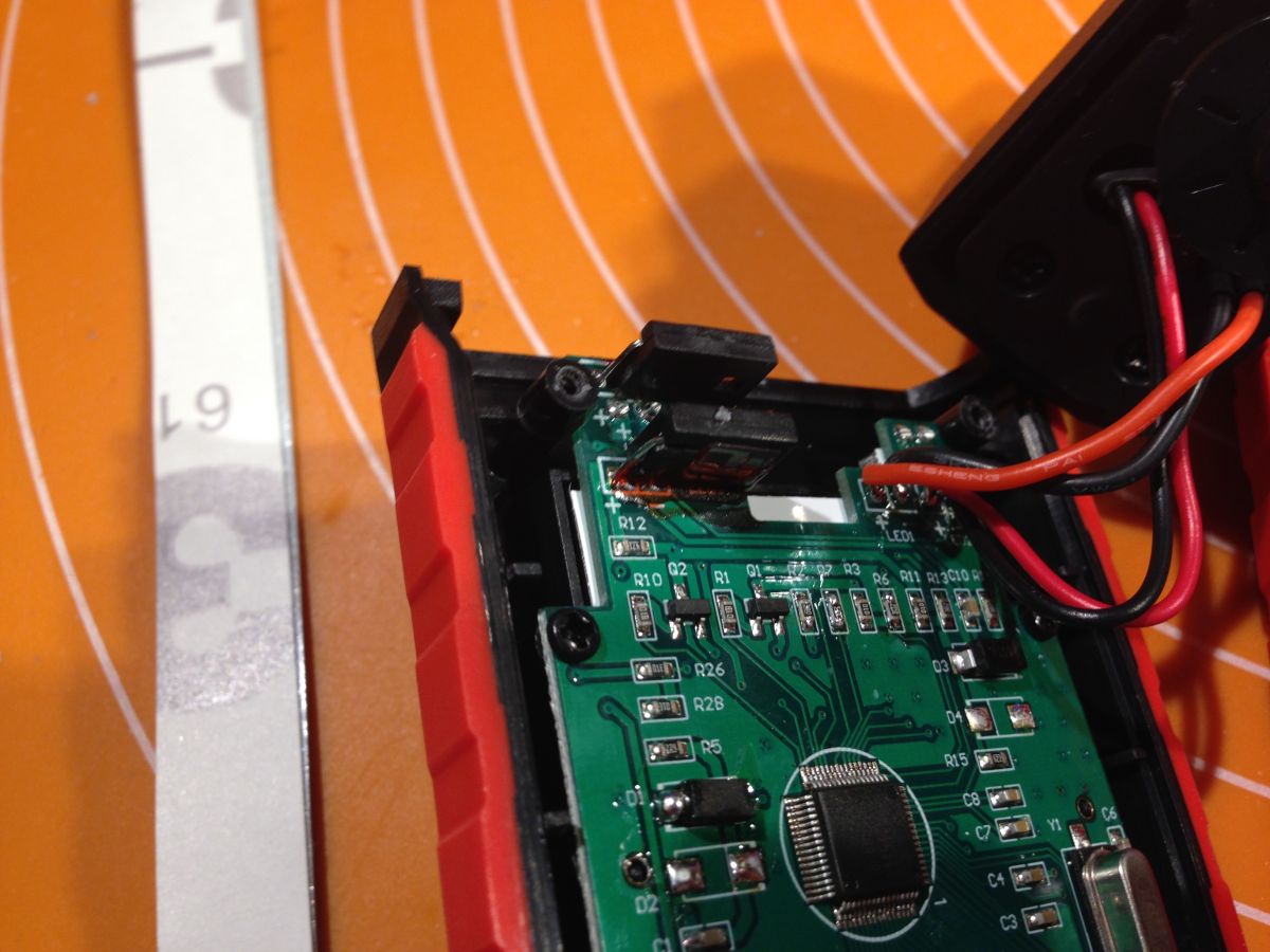

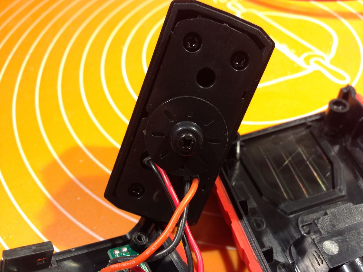

    Procesor, kilkanaście dodatkowych elementów zewnętrznych, wyświetlacz... Najciekawszy jest sposób sczytywania obrotów - wynika on z patentu znanego np. ze starych myszek komputerowych (starych, bo obecnie coraz bardziej wypieranych przez touch - pady) - impulsator.
    Otóż w wypadku korzystania z pomiaru przejściówką trzpień wystający z miernika wewnątrz jego obudowy ma na łożoną tarczę z wycięciami. Tarcza z kolei mieści się pomiędzy diodą nadawczą a odbiorczą foto czujnika szczelinowego (transoptora szczelinowego). Powstające impulsy trafiają do odpowiedniego wejścia procesora a on z kolei przelicza je na rzeczywiste obroty i wysyła odpowiednie sygnały sterujące wyświetlaczem.
    W wypadku pomiaru bezdotykowego - światłem wiązki laserowej źródłem impulsów jest dioda odbiorcza odbitego światła laserowego. Prosto i skutecznie. Oczywiście można się domyśleć, że w pierwszym wypadku procesor musi dodatkowo podzielić otrzymane z transoptora szczelinowego impulsy przez ilość wycięć.

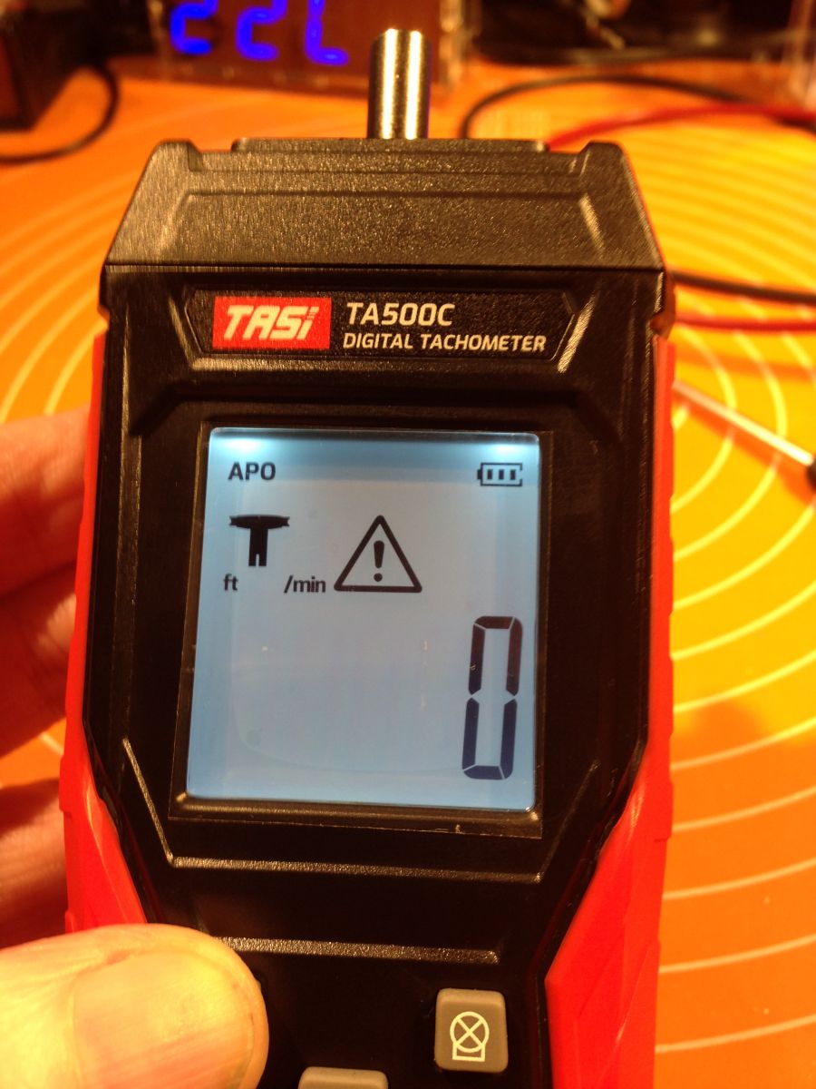

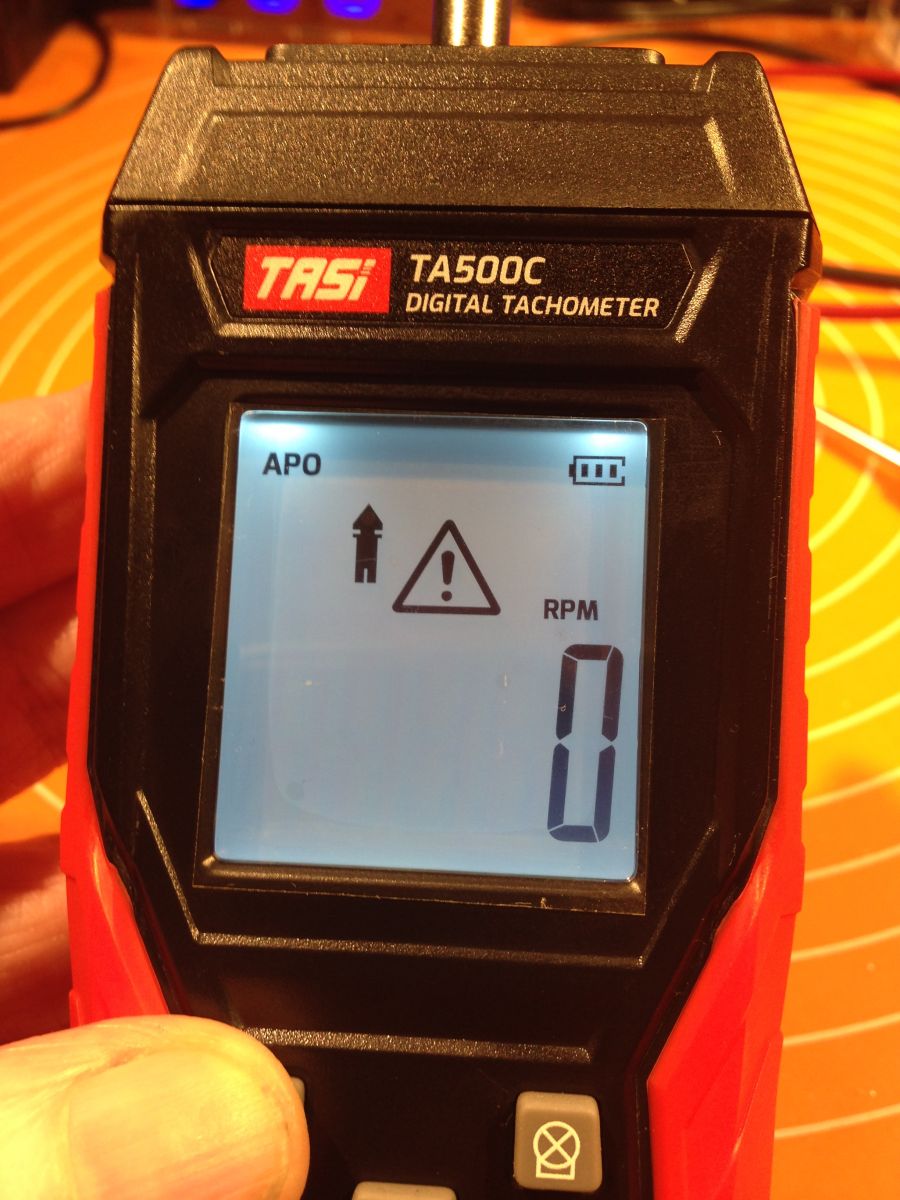

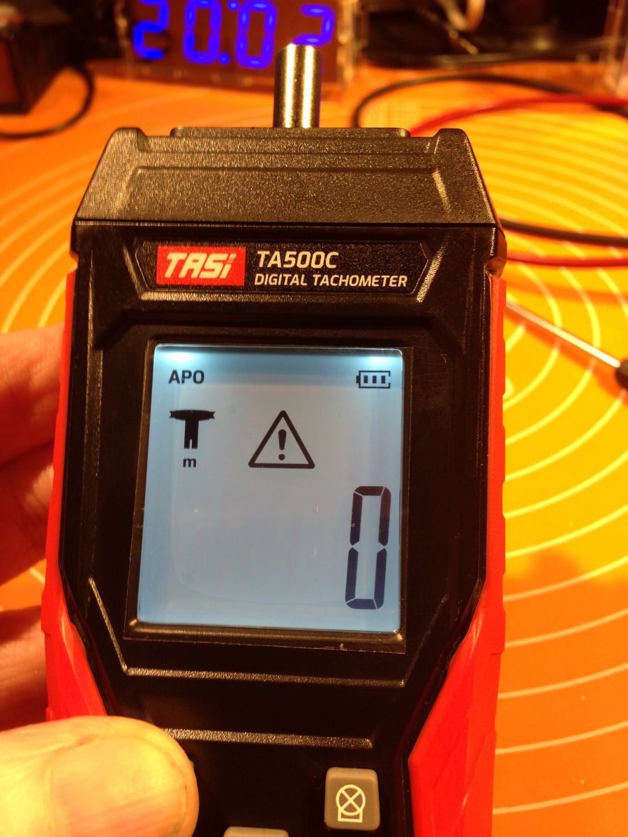

    I na zakończenie tego krótkiego "tutoriala" obrazy wyświetlacza w zależności od pomiaru i końcówki pomiarowej:
    Pomiar długości:

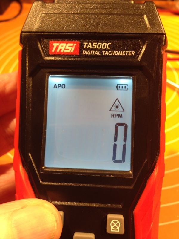

    Pomiar obrotów bez stykowo:
    Pomiar obrotów za pomocą przystawki:
    Pomiar prędkości liniowej:
    w metrach na minutę.
    ... i w stopach na minutę:

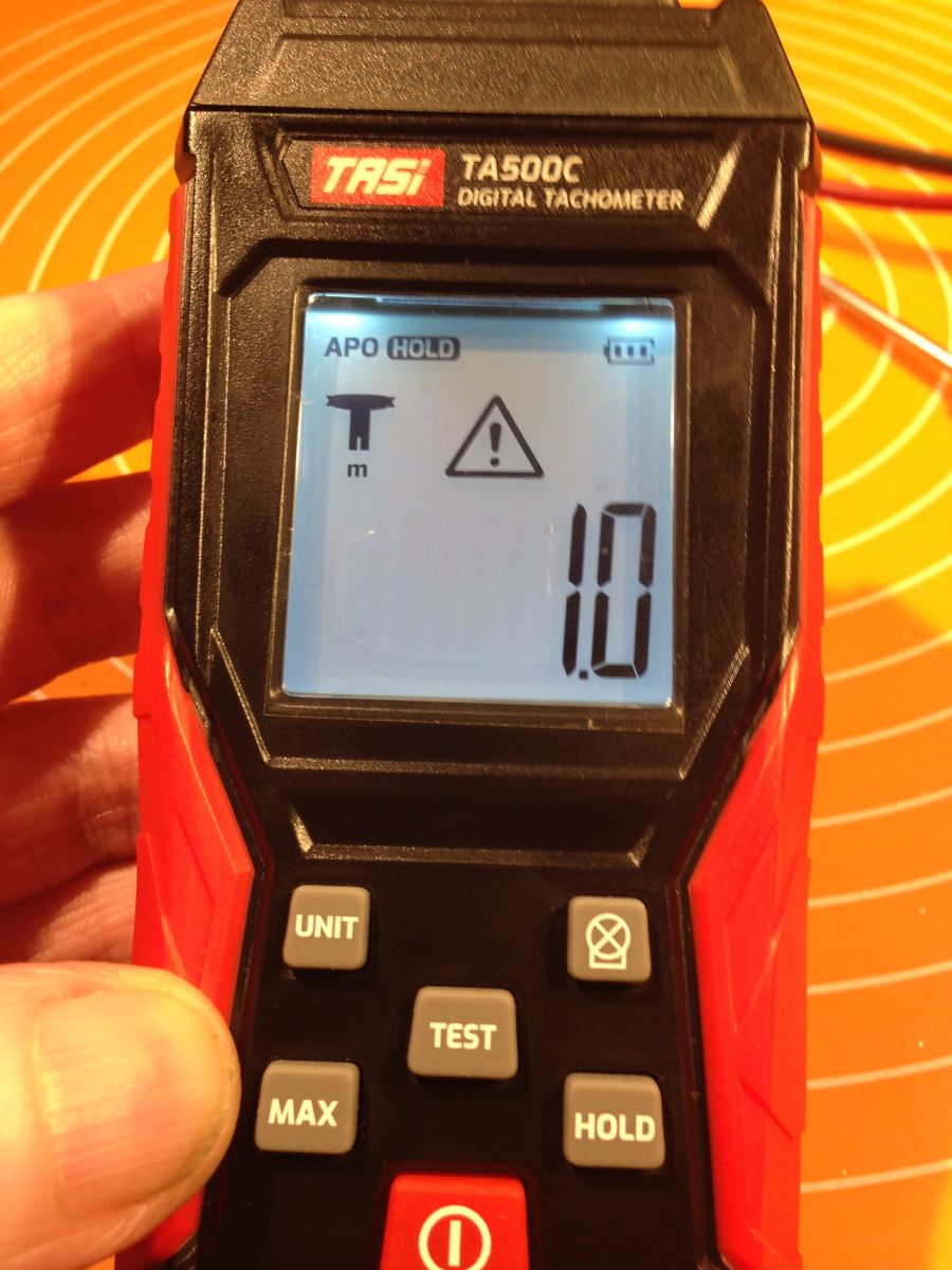

    I ostania opcja pomiaru - Pomiar odległości:
