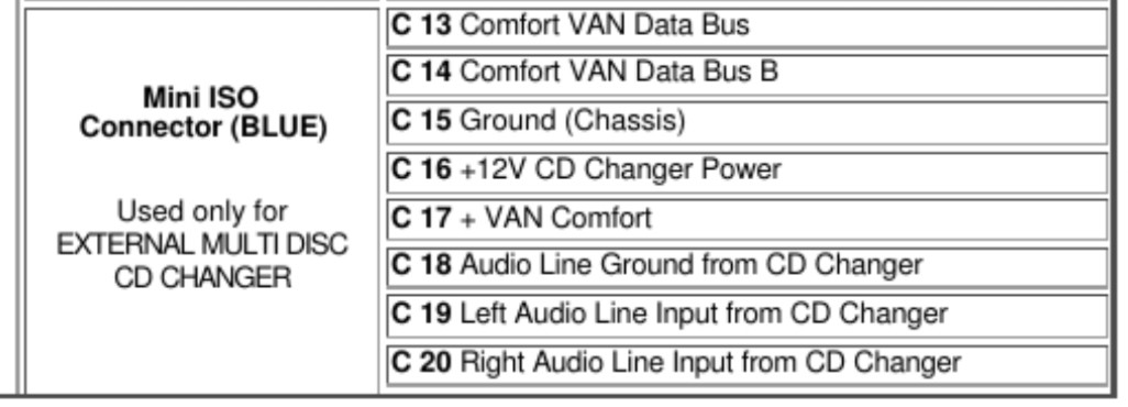

    stachu1865
    Założyłem sobie do radia moduł cyfrowej zmieniarki Bluetooth od WEFA, którą podłącza się w miejsce fabrycznej zmieniarki CD. Robię teraz przełącznik za pomocą rozgałęźnika mini ISO, dzięki któremu mógłbym przełączać między zmieniarką a Bluetooth. Pojawia się problem, ponieważ jak przełączam tylko Plusa, to Bluetooth gra bardzo cicho, a zmieniarka CD gra z zakłóceniami. Jak przełączam Plusa i Van+ (dwa osobne obwody), to problem z Bluetooth znika i gra bez zakłóceń, natomiast zmieniarka CD ciągle gra z zakłóceniami. Przerabiał to ktoś? Wie ktoś, które obwody przełączać, żeby grało to i to bez żadnych zakłóceń? W załączniku pinouty kostki w radiu, do której podpięty jest rozgałęźnik. Dzięki za pomoc, pozdrawiam
