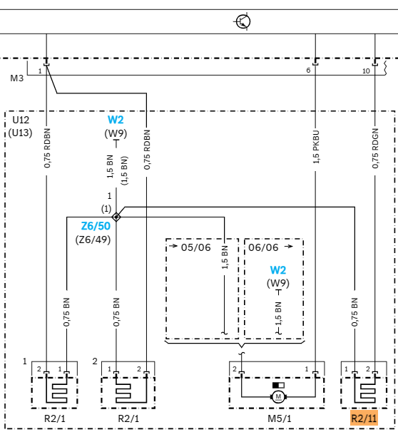

Czy ktoś się orientuje jak załącza się grzanie dyszy spryskiwacza szyby przedniej? Lusterka zewnętrzne ( przy minusowej temperaturze ) grzeją, tylna szyba też grzeje. A dysze zamarzają. Może jakiś schemat?

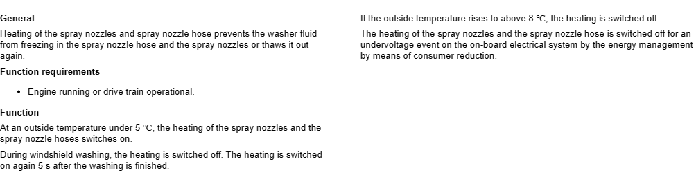

korelian napisał:W/g VIN mam grzane spryskiwacze. Oporność 100 Ohm. Sprawdziłem. Tylko w jakiej gałęzi są zasilane?
