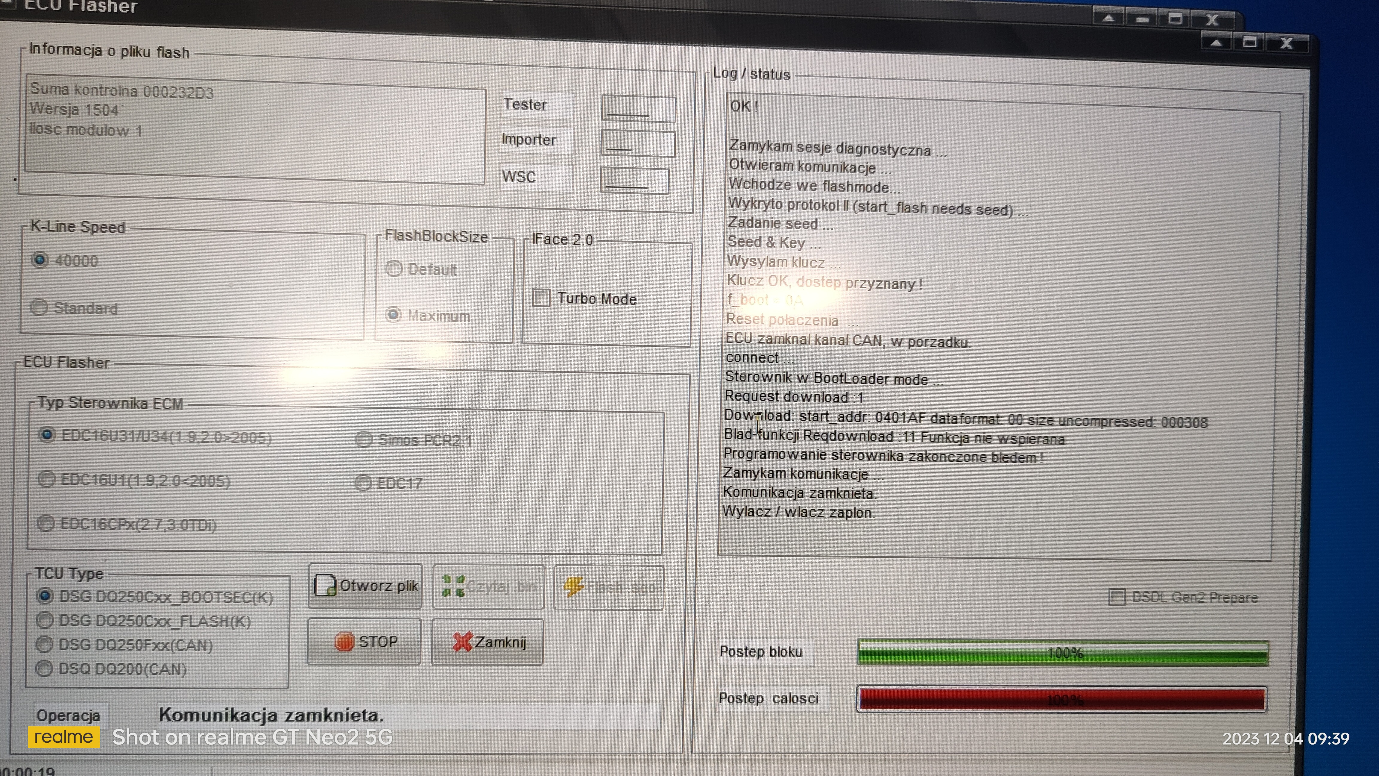

    Wspomaganie 1K1909144H VW caddy 2006r, błąd wewnętrzny 0003 potrzebny flash, przyblokował rozrusznik, spadek napięcia i wywaliło wspomaganie. Chcę przeflashować bo auto bezwypadkowe - usterka programowa. Proszę o wsad, może być z odisa pod np VCP.

    Taka sytuacja, nie wiem czy plik niepoprawny/niezgodny tak jak podpowiada VCP, flashowałem tym kablem kilka Audi od 2008 do 2015 nigdy VW (mam na myśli właśnie wspomagania) i zawsze to wykonał poprawnie. Może masz jakiś inny plik który mogę wypróbować ? Dziękuję za zainteresowanie.
  • #4 20845855
    adielektro
    Oczywiście to, że po lewo widać funkcje od sterownika silnika EDC.. to tak jest zawsze ja mam otwarty sterownik 44 wspomaganie i to jego flashuję. Może jakimś innym urządzeniem ten plik wgrać , mam kabel vcds oryginał , VCP ori. Autel IM606, launch 431 on line, vvdi

    odisem to robiłem ale po flashowania i tak bład wracał to było chyba a3
  • #6 20846068
    adielektro
    postawiłem tak tylko około 20% przypadków, mam kilka plików głównie do audi. Pewnie skończy się na wymianie.
  • #7 20848730
    adielektro
    Temat zamykam, założone drugie wspomaganie, nie jestem zadowolony bo wiem ,że to po prostu usterka oprogramowania ale czas goni i magiel za 400zł zrobiły swoje.
